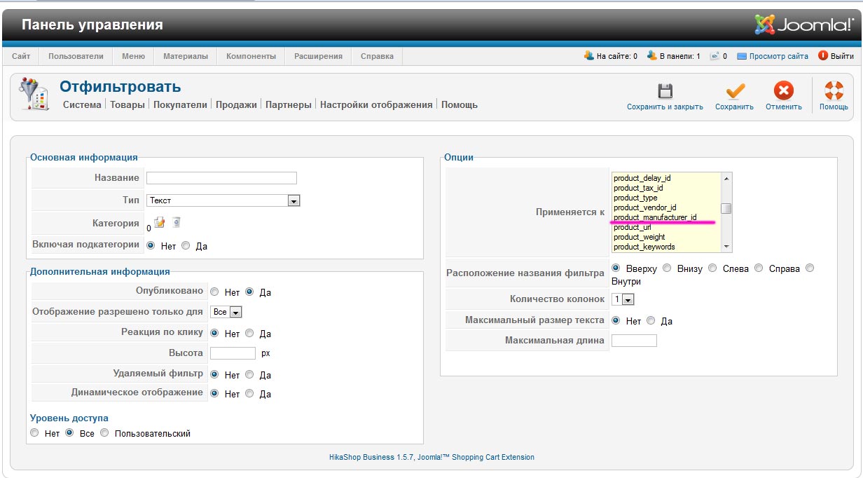

  • Posts: 2293
  • Thank you received: 315
14 years 4 months ago #47502
к сожалению, в business версии.
Там это выглядит так:
p.s.
Честно говоря - я бы выбрал hikashop.
Здесь я ТОЧНО знаю что могу допилить ВСЕ.
А если чего не смогу - николас исправит.
Уже это все проверено на своей собственной шкуре

Так, я что то не пойму фильтр создали, его добавляем к какой то категории так?
потом что будет?
________________-
Сделал фильтр Bosch и вот реализация
Last edit: 11 years 10 months ago by progreccor.
  • Posts: 2293
14 years 4 months ago #47509
еще раз повторю - сайт временный. он специально для теста.
можешь создавать что хочешь
то есть пробуй как хочется
с фильтрами голову приходится поломать. это сразу говорю. некоторые вещи не сразу понятны
