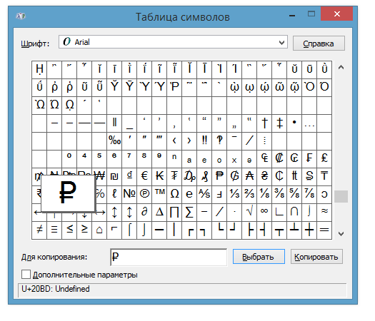

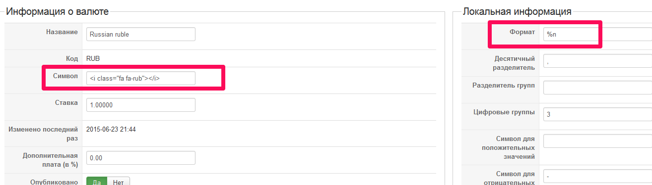

  • Posts: 2293
  • Thank you received: 315
11 years 2 months ago #205704
Если у вас в шрифте поддерживается рубль, то просто копируем его из таблицы символов (есть такое приложение на windows) и вставляем вместо руб.
Если нет - устанавливаем шрифт fontawesome fontawesome.io/icons/ и пишем вот так: <i class="fa fa-rub"></i>
fontawesome.io/icon/rub/
Я здесь добровольно!

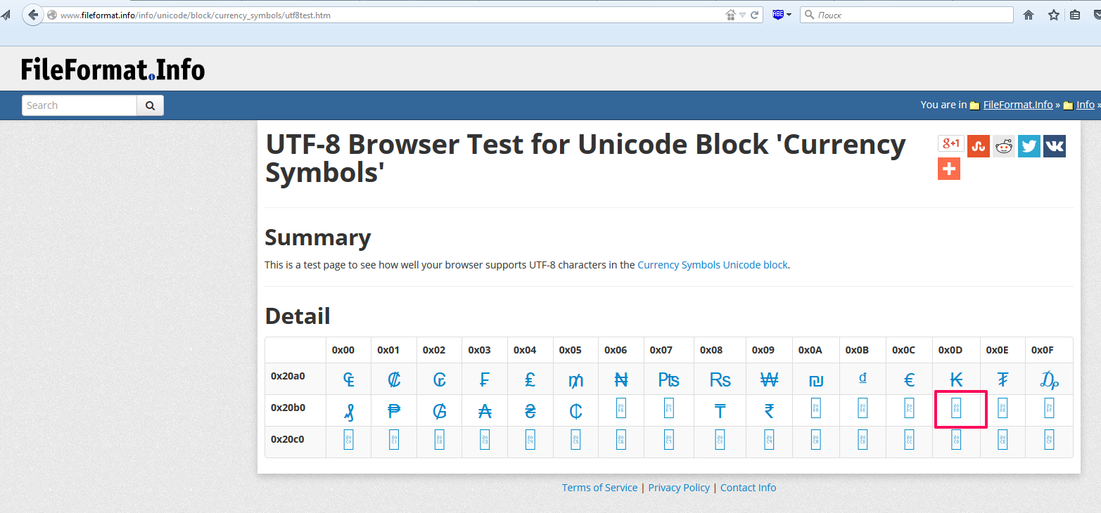

  • Posts: 241
  • Thank you received: 14
11 years 2 months ago #205795
Мда уж.... разобрался только с тем что в UTF-8 рубля нет.
квадратик и показывает

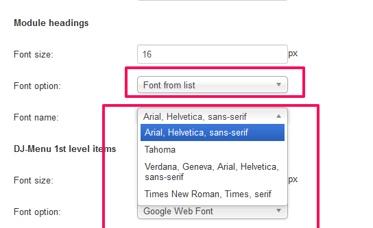

В шаблоне есть 3 варианта установок шрифта
1.Гугловские,
2. по умолчанию (как я понял) Tahoma
и выбор из списка предустановленных...
Я так понял что подгрузить fontawesome надо как то "ручками"?

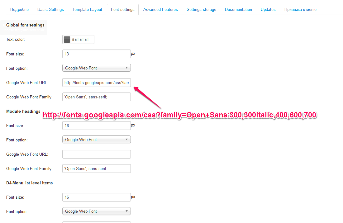

  • Posts: 241
11 years 2 months ago #205864
спс. попробую покопаться.
У гугла на сайте , выбираешь шрифт (отметочкой чек-бокса) и внизу ссылки сами формируются для использования.
брал и cyrillic и cyrillic-ext и вместе с latin1.... и разные семейства.... Все одно рубля нет...
Если ни чего не помогает, прочтите наконец инструкцию.
Опыт растет прямопропорционально количеству выведенного из строя оборудования.

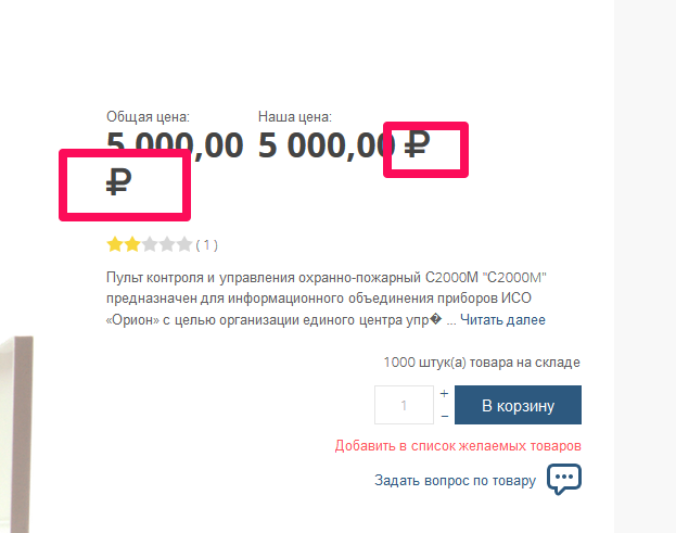

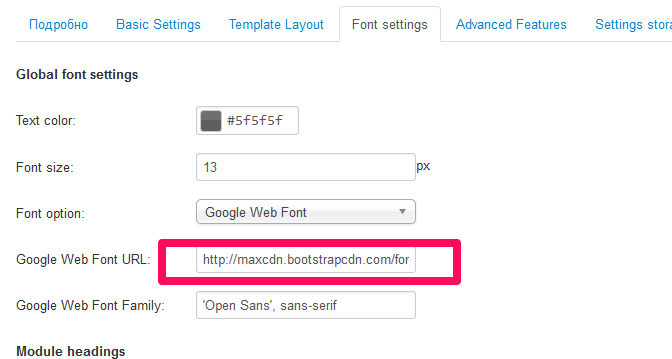

  • Posts: 241
11 years 2 months ago #205912
В принципе, с моими познаниями в PHP =0.1%, да, и css я чуть почитал, то что-то сворганить в коде файлов трудно. Покопавшись в шаблоне и поняв, что на данном этапе лучше туда не лезть я поступил проще. В место гугловской ссылки подсунул авесомовскую.
далее по Вашей подсказке фа-фа
и опля
заработало :)
Так что спасибо за участие.
