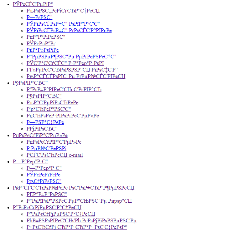

После того как переустановил Hika Shop решил сделать экспорт товаров из Joomla и вот что у меня получилось... (Фото во вложении)

а чем вы открываете экспортированный файл?
И поясните - может имелся в виду экспорт из хика, а не из Joomla? Просто товаров в джумла не бывает - это не интернет магазин

  • Posts: 56
8 years 11 months ago #279804
Дело в том что я его даже не открываю, я просто нажимаю кнопку экспортировать, и сразу появляется это окно...

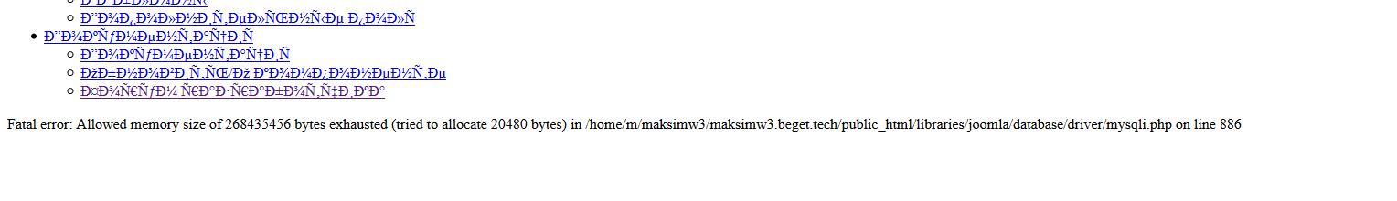

То что у вас происходит - это все так же нерешенная 500 ошибка.
У вас начинается вывод меню, потом сервер падает в 500 ошибку.
Где именно она - надо смотреть логи.
У вас либо поломана совместимость из-за чертовой прорвы понаставленных лишних плагинов и компонентов, либо зараженный сайт.
Я склоняюсь к первому варианту.
Но для того чтобы точно сказать - нужен полный доступ по фтп и доступ к логам.
На одном сайте у меня было похожее поведение из-за забытого заказчиком плагина, который всеми был брошен и уже не мог работать с новой версией джумлы и php.

а вот и ответ:
Ваш хостинг дохнет из-за больших запросов памяти.
у вас больше 20 000 товаров!
И вы жметесь на хостинг.
Почему не сказать сразу - "у меня до фига товаров, я добавил еще 10 000 и почему то хостинг падает?"
Я здесь добровольно!
