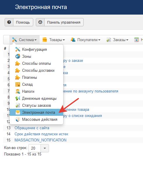

Добрый день. Не подскажите где можно подправить шаблон письма, который приходит на почту клиенту, с заказом.
  • Posts: 2293
  • Thank you received: 315
8 years 7 months ago #282302
тут
Я здесь добровольно!
