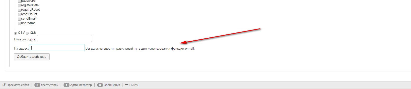

8 years 9 months ago #282408
progreccor, спасибо!
csvimproved.com - судя по всему, хорошее расширение, единственный минус - цена около 5 т.р.
Массовые действия - тоже вариант, но у меня почему-то не срабатывают триггеры. Для теста выбрал значение "Каждую минуту" и отправку по e-mail - но письма не приходят. "Вы должны ввести правильный путь для использования функции e-mail." - тоже не понятно что имеется ввиду..
И я так понимаю, если настроить правильно "Массовые действия", то расширение csvimproved.com - и не нужно ..

  • Posts: 2293
  • Thank you received: 315
8 years 9 months ago #282410
art2 wrote: progreccor, спасибо!
я так понимаю - вам надо настроить почту.
Начните с настройки джумлы. Тестовые письма приходят?
Я здесь добровольно!

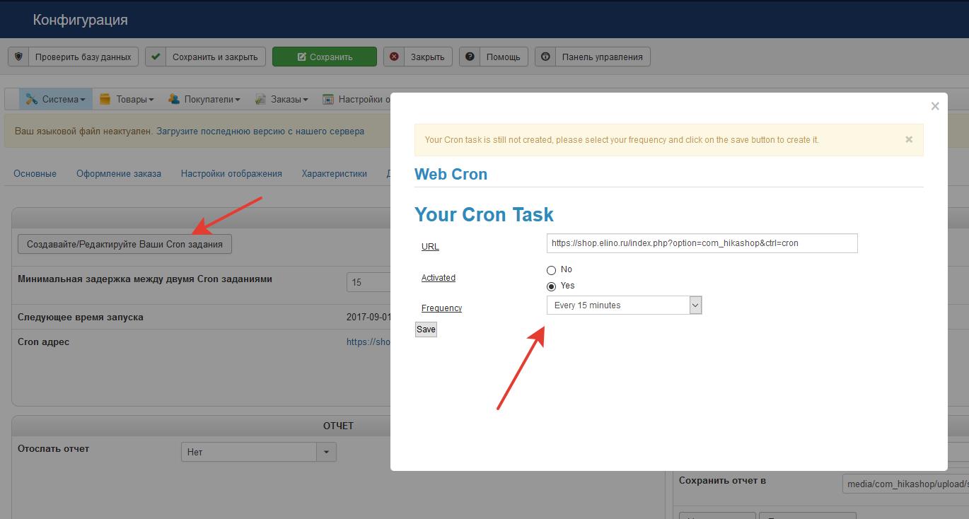

  • Posts: 7
8 years 9 months ago #282413
Да, почта работает. Оповещения о заказах с hikasop тоже все приходят. Там наверное имеется ввиду что-то другое (скрин прикрепил)
progreccor wrote: для того чтобы срабатывали триггеры надо включить функцию cron.
Не совсем понял как автоматизировать запуск. Я включил cron. И нужно по ссылке его запускать? /index.php?option=com_hikashop&ctrl=cron
  • Posts: 2293
8 years 9 months ago #282420
Крон включается во вкладке магазина cron
Для того чтобы отправить файл, его надо вначале сохранить. Вы должны указать путь к файлу куда его сохранять
