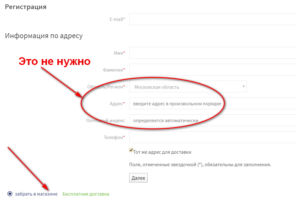

Ситуация такая: имеется бесплатный способ доставки "Забрать в магазине", иными словами - самовывоз. При оформлении заказа, предлагается зарегистрироваться, а в форме регистрации есть пункт "Адрес доставки". Вопрос - зачем?
Так вот, как сделать так, чтобы если выбран способ доставки "Забрать в магазине", то "Адрес доставки" не спрашивался? Иными словами, зачем адрес доставки, если ты сам приезжаешь за товаром в магазин? Мне бы хотелось избавиться от лишних пунктов.
Ну а если выбран какой-то другой способ доставки, например "Транспортная компания", то "Адрес доставки" спрашивался бы.

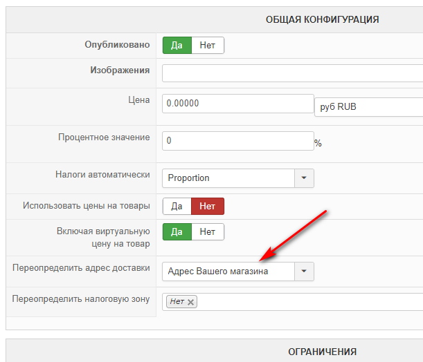

В настройках способа доставки "самовывоз" ставлю "Адрес вашего магазина". И что? Что поменялось-то? Все тоже самое, поля адреса все равно отображаются. Как это работает, не пойму никак.
В форме заказа мне вообще не нужны какие-либо поля, связанные с адресом, если выбран "самовывоз". Ни адрес, ни область, не индекс - вообще ничего, кроме Имени и Телефона. Иначе здесь нет никакой логики.

1. Нет, нет, похоже Вы меня не поняли. Не важно какой адрес у меня отображается, факт в том, что отображается. Задача состоит в том, что если выбран способ доставки "самовывоз", то убрать какой либо адрес вообще. Иначе какой в этом смысл? Покупатель выбирает "самовывоз", ему предлагается ввести ИМЯ и ТЕЛЕФОН (ну может еще мыло), и всё, ничего больше не надо, никаких платежных адресов или адресов доставки.

1. в случае если вы выбираете именно адрес доставки - туда автоматически заполняется адрес магазина.

Как же Вы меня не поймёте, ничего я не выбираю. Не надо мне автоматическое заполнение, мне не надо вообще ничего, связанное с каким-либо АДРЕСОМ. Всё должно быть очевидно просто - если покупатель выбрал "Самовывоз", то никакого адреса у него не спрашивать вообще. Ну нет у покупателя ни адреса доставки, ни платежного адреса, нет НИКАКОГО. Есть только Имя и Телефон - ВСЁ. А вот если покупатель выбрал способ доставки, например "Транспортная компания", то соответственно он уже должен ввести адрес куда собственно ему доставлять товар.
Вот и всё, всё просто и логично. Казалось бы.

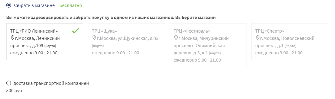

:) Ну это понятно. В моем случае таких пунктов самовывоза четыре, равно как и способов доставки соответственно тоже четыре, я так и сделал. Но это ведь полная фигня. А если у меня 50 точек самовывоза? А должно быть так: способ доставки ОДИН, и только один, в нашем случае он называется - "самовывоз", а вот пунктов самовывоза несколько. Вот ведь в чем вопрос-то. Т.е. адреса пунктов выдачи являются как бы подпунктами способа доставки "самовывоз". Причем, с выбором пункта на карте, но оставим это пока. По-моему, это базовая вещь любого интернет-магазина. В Hikashop я такой реализации не нашел, либо плохо искал. Подскажите тогда пожалуйста.
Я даже пробовал так: сделал один способ доставки - "самовывоз", а в описании к нему добавил радиокнопки с выбором магазина и с картой. Это всё конечно работает, вот только состояние этого выбора не передается формой заказа, т.к. это всего лишь описание (надеюсь, понятно о чем я), см. скриншот. Вот чего я добиваюсь.

Я сделал проще: добавил несколько способов доставки, соответствующих количеству пунктов выдачи (как обычно). С помощью JS обернул их в общий Wrap и скрыл. По клику на кнопочку Wrap разворачивается. Вот и всё.
