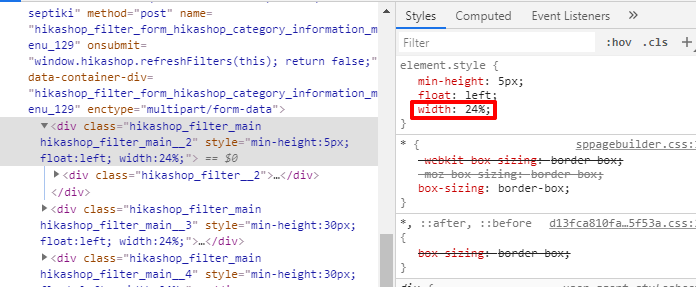

Подскажите, пожалуйста, где можно найти класс, который отвечает за ширину поля фильтра? Всё перерыл, не могу найти.
Есть четыре фильтра (выпадающий список), но они ориентируются не по центру страницы, а со смещением влево. Опытным путём выяснил, что проблема в том, что ширина каждого поля 24%, если сделать 25% - всё ок с отображением.
Но не могу найти,где можно поменять это значение.

6 years 2 months ago #321251
С помощью этого инструмента и смотрел. На скрине видно.

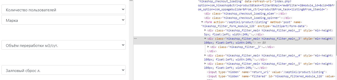

Приветствую.
Столкнулся с новой проблемой в фильтрах.
Вставил через Sp PageBuilder модуль фильтров и, когда страница в мобильном виде, высота 2,3 и 4 фильтров с параметром min-height: 100px;, а первый min-height: 5px;
Последствия на скрине.
Это может быть связано с предыдущей проблемой?
И как можно решить её?

  • Posts: 2293
  • Thank you received: 315
6 years 2 months ago #321998
ключевое слово - sp page builder, который добавляет кучу ненужного кода

  • Posts: 19
6 years 2 months ago #322000
Это не в css товаров дело?
Можете подсказать варианты решения (кроме отказа от page builder)?
Last edit: 6 years 2 months ago by d1m88.
  • Posts: 2293
6 years 2 months ago #322008
d1m88 wrote: Это не в css товаров дело?
ну здесь нужно изучать вопрос с помощью F12
и смотреть какие правила и на что влияют.
ну или обращаться к тем, кто это может
Я здесь добровольно!
  • Posts: 19
6 years 2 months ago #322025
Решилось с помощью добавления в frontend_custom.css
@media only screen and (max-width: 640px) {
.hikashop_filter_main {
width: 100% !important;
min-height: 30px !important;
Не знаю на сколько это правильно, но работает.
