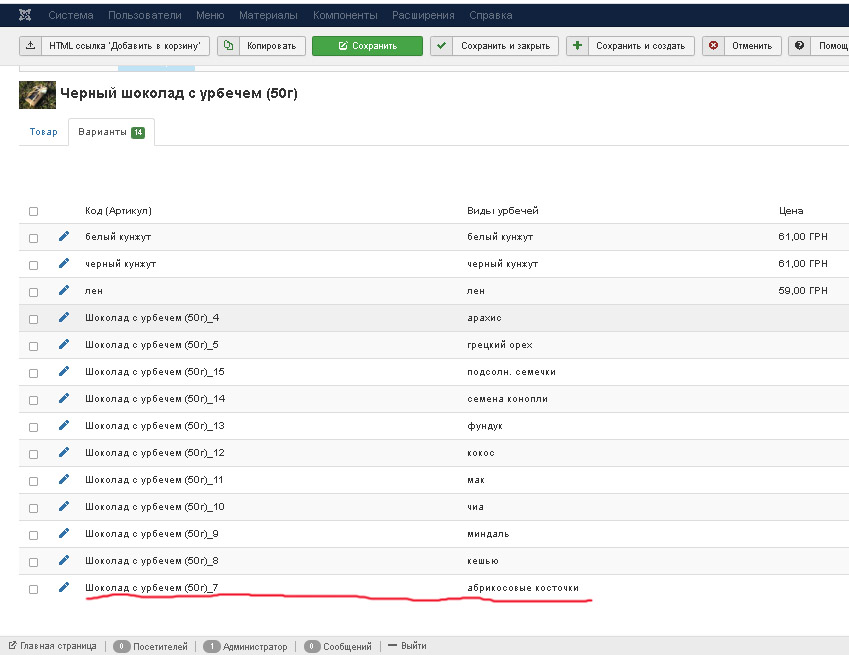

Помогите, пожалуйста! Уже сломала голову. Добавила варианты товара, как указано в руководстве Hikashop. Но при добавлении в корзину варианта товара из выпадающего списка, в корзине отображается только основной товар с его ценой без связи с вариантом. В конечном Заказе также нет никакой связи с вариантами. Вот образец страницы с вариантами

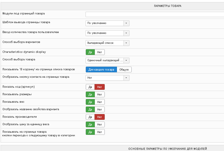

Спасибо. Смотрела настройки Конфигурации, поставила ДА в поле "Размещать опции рядом с самим товаром". Теперь в Корзине вариант товара добавляется к названию. Проблема заключается вот в чем. При добавлении любого варианта товара в Корзину там появляется исключительно один последний вариант из списка тех, что были добавлены во вкладке Варианты.
. Если я его удаляю в списке, в Корзину добавляется новый последний вариант. Что это может быть? В каких опциях мне стоит поискать решение?
