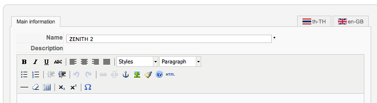

13 years 9 months ago #81102
ตอนนี้ใช้ Essential และได้ลง Falang แล้ว แต่ว่าไม่รู้ว่าจะทำยังไงให้ขึ้นเป็นสองภาษา ตัว Joomla 2.5 ทำเป็น 2 ภาษาอยู่แล้ว เวลาเปลี่ยนมีแต่ภาษาตัวเมนูที่เปลี่ยน แต่ข้อความของสินค้าไม่เปลี่ยนครับ

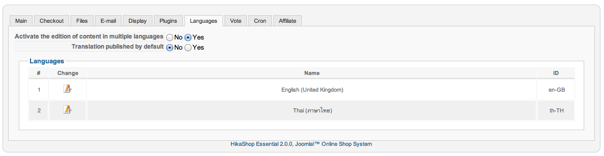

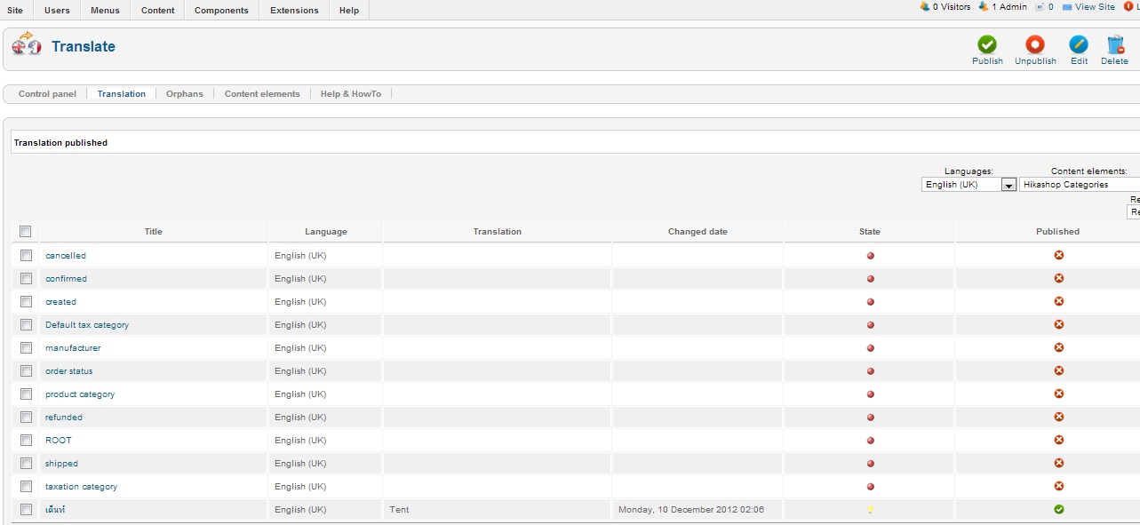

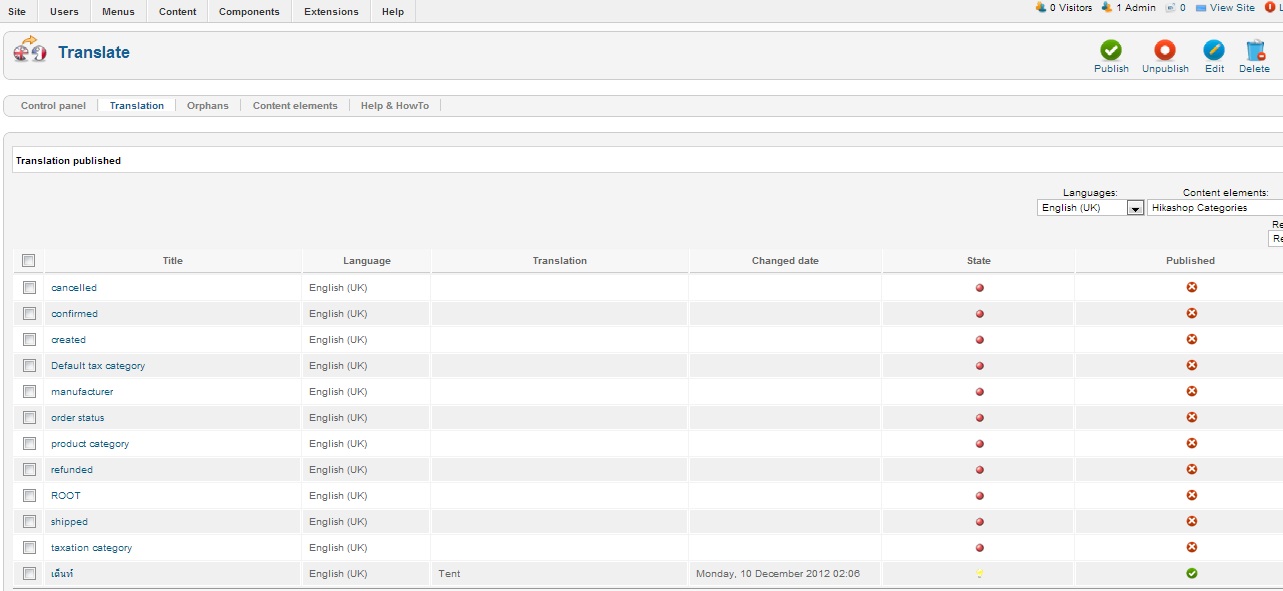

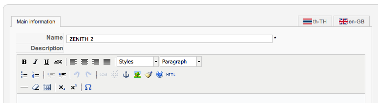

13 years 8 months ago #81125

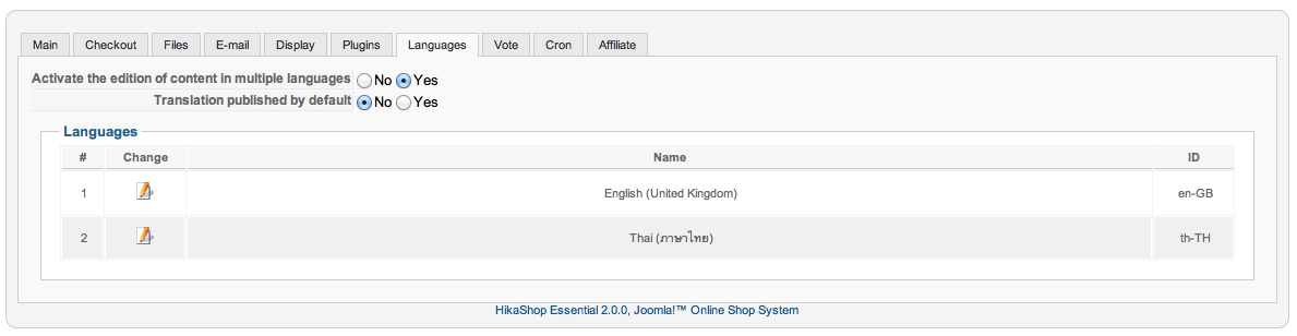

จากที่ตรวจสอบ พบเหตุดังนี้ครับ
เนื่องจาก คอมโพเน้นที่ใช้งาน นั้นไม่ได้ไปเปิด การทำงานของส่วนแปลภาษา ให้กับ hikashop ครับ
และผมได้เพิ่มเปิด plugin language อีกอันซึ่งถูกปิดอยู่ให้แล้วครับ
ผมแนบภาพมาให้แล้ว เข้าไปจัดการ ที่คอมโพเน้น Falang Translate แล้วเลือดตรงแทบ Translation
ดูตรงเมนู ดรอปดาว แล้วเลือกหัวข้อที่ต้องการแปล ของ hikashop ครับ
ปรับเป็นภาษา uk แล้ว อีกอันกะเลือก สว่นที่แปล ของ hikashop
ถ้าเราต้องการ Published อันไหนเรากะกดได้เลยครับ มันจะแปล ส่วนที่มีข้อมูลภาษาไทยที่มีอยู่ในเว็บให้ครับ ส่วนไหนที่ยังไม่มีข้อมูล มันจะยังไม่ Published ครับ
