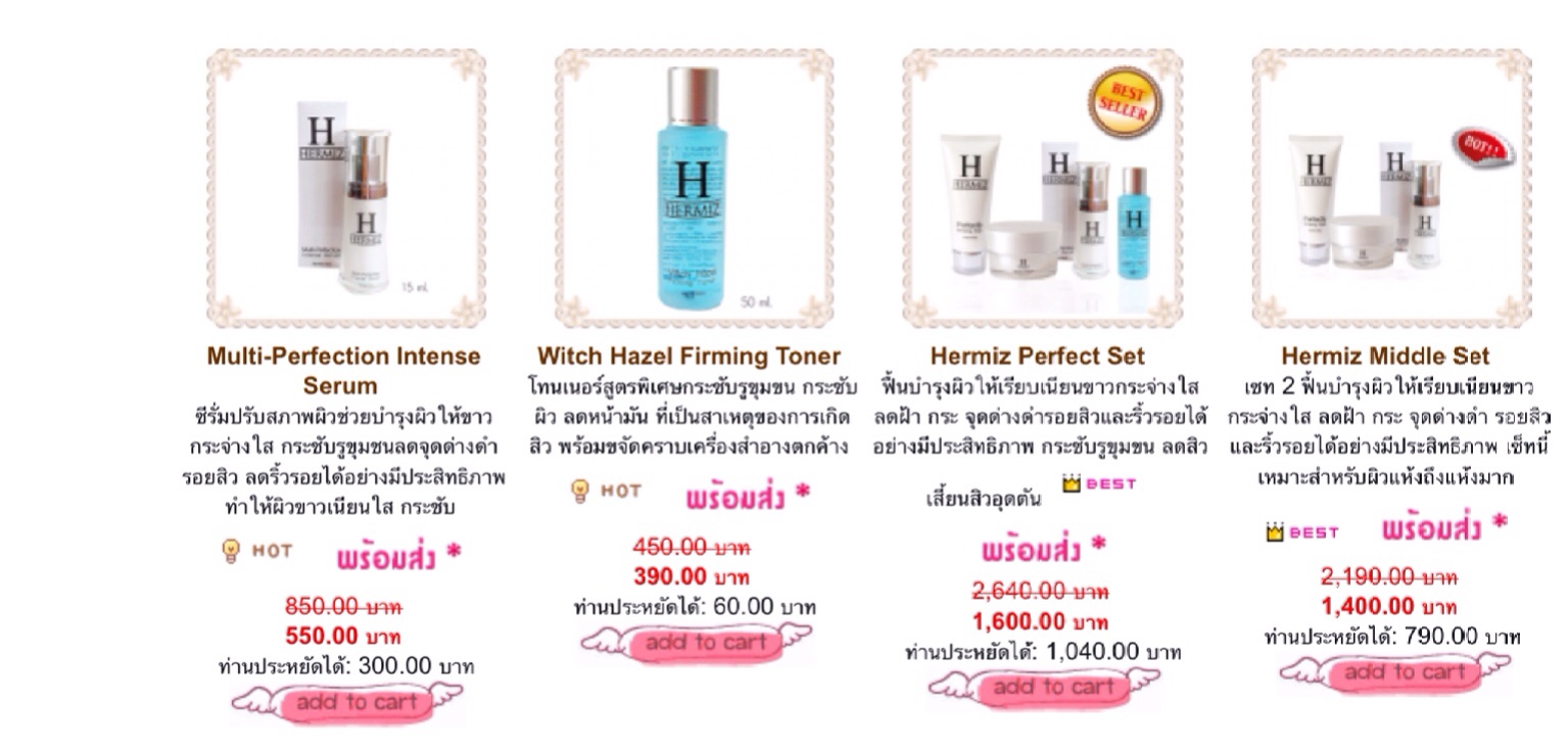

รุ่นเสียเงินจะมีให้ใส่ราคาเดิมกับราคาที่ลด ตอนเพิ่มสินค้าเลยรึป่าวคะ อยากให้เพิ่มแบบง่ายๆ เหมือนเว็บสำเร็จรูปค่ะ
ที่ในหน้าสินค้า สามารถใส่ราคาเดิม กับราคาลด แบบอิสระได้เลย ไม่ต้องเข้าไปตั้งค่าที่เมนูส่วนลดอีก
คือตอนนี้ หน้าสินค้า hikashop ใส่ราคาได้อย่างเดียวค่ะ ไม่มีให้ใส่ราคาลดด้วย
อยากได้แบบไฟล์แนบนี้ค่ะ ทำจาก virtuamart ค่ะ
คือ มีราคาเดิมถูกขีดฆ่ากับราคาที่ลดแล้ว อยากได้แบบนี้เลยค่ะ

ต้องเข้าใจก่อนว่า hekasop ไม่ใช่เว็บไซต์ ครับ
มันเป็นเพียง ส่วนเสริม ของ Joomla เท่านั้น ซึ่ง Joomla ก็ไม่ใช่เว็บสำเร็จรปเช่นกัน
คอนเฟิมว่า รุ่นเสียเงิน รุ่นไหนก็ได้ สามารถทำ ส่วนลด ได้แบบรายชิ้น ได้ และได้มากกว่านั้น ค่อยๆศึกษาครับ ไม่ยาก
การทำส่วนลด ผมเคยเขียนไปแล้วลองหาดูครับ แต่ลักษณะที่กล่าวมา มะใช่แบบนั้นครับ มันต้องไป set ที่ระบบส่วนลดก่อนครับ
อันสุดท้าย คุณสามาราถ inport ไฟล์. csv ไฟล์จาก vitturmart เข้ามาใน hikashop ได้เลยครับ ง่ายดี
