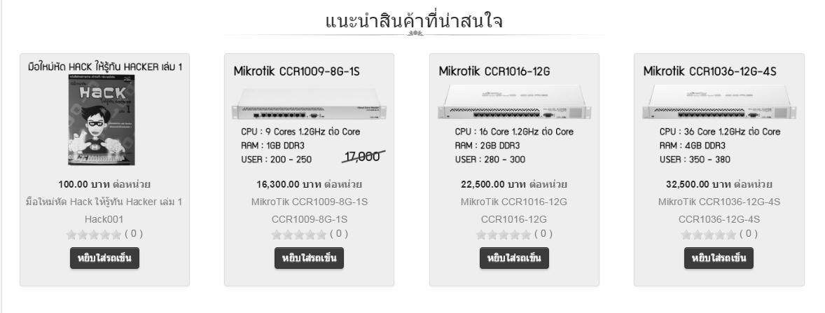

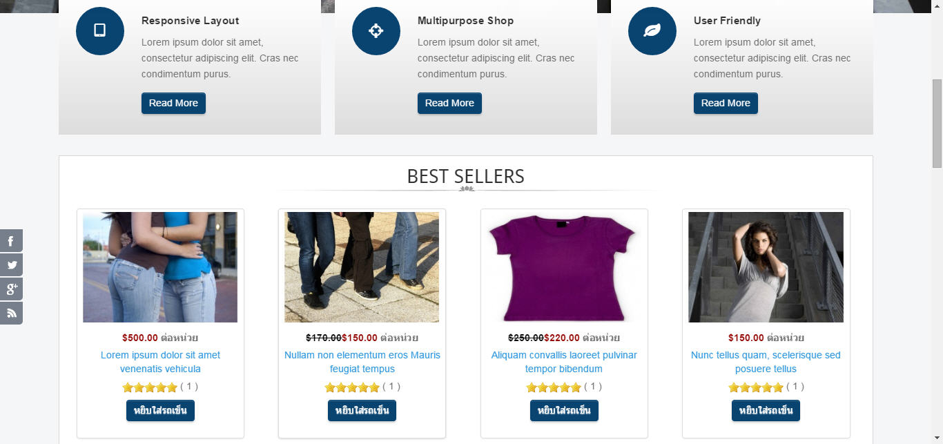

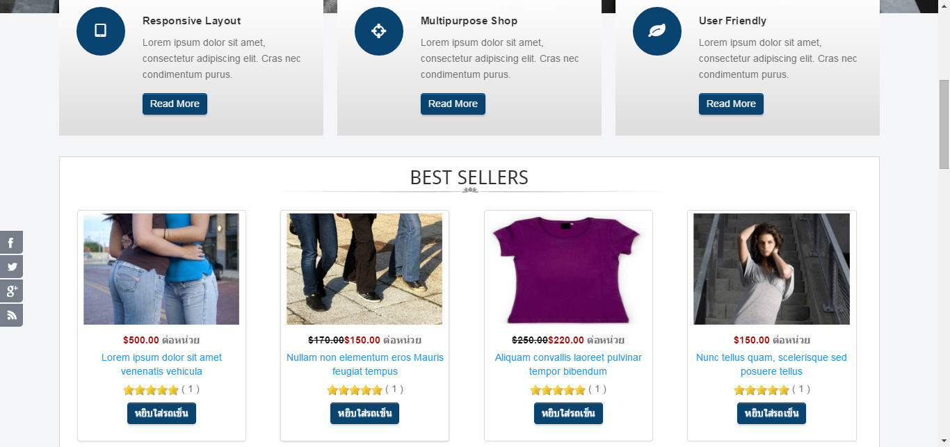

ซื้อเทมเพลตของ hikashop ตัว rnshop ซึ่งตัวอย่างรายการสินค้าบางตัวมีราคาส่วนลดด้วย โดยที่ลดราคาจะมีขีดฆ่าราคาเดิม แล้วแสดงราคาใหม่ที่ลดแล้วขึ้นมา แต่พอสร้างรายการสินค้าจริงๆ มันไม่สามารถแสดงราคาที่มีขีดฆ่า ต้องทำอย่างไร ขอวิธีด้วยค่ะ หรือถ้าใน hikashop เวอร์ชั่นไหนมีคุณสมบัตินี้ ช่วยแนะนำด้วยค่ะ
Buy the template hikashop rnshop which samples of some products with a discount price. The discount will be crossed out the original price. Then at discounted prices up. But really create item It can not show the price with a strikeout. What to do How well or if the hikashop version you have this feature. Help me

ตอนนี้ใช้กับจูมล่า 3.4.1 ถ้าจะซื้อตัว business แล้วต้องอัพอย่างไร แล้วจะส่งผลกระทบอะไรกับเว็บหรือไม่ค่ะ

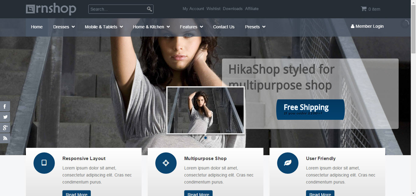

เนืองจากว่าตัวเทมเพลตที่ใช้ คิดว่ามีสคริปต์อะไรอยู่ด้วย สามารถเข้าไปดูได้ที่เว็บจริง product.ez-genius.com

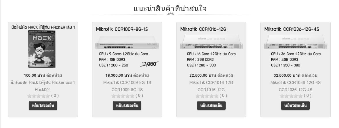

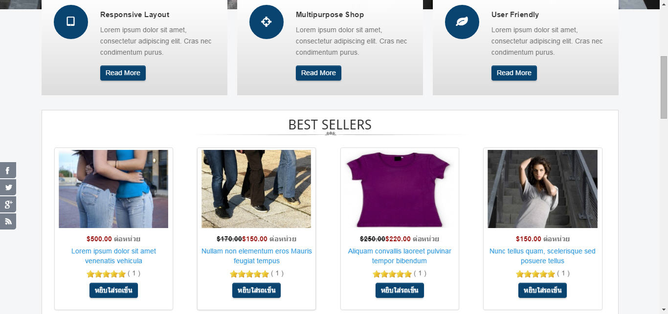

ปล.จากภาพที่แนบไฟล์มาให้ ต้นฉบับเทมเพลตที่ซื้อมาแสดงราคาส่วนลดที่มีลักษณะขีดที่ราคาปกติ พร้อมทั้งแสดงราคาส่วนลดใหม่เป็นสีแดง
ซึ่งเทมเพลตนี้ซื้อมาใช้งานกับ 2 เว็บค่ะ แต่พอทำจริงๆ ไม่มีให้กำหนดค่าแบบที่ตัวอย่างเทมเพลตมีมาให้

ส่งลิงก์หน้าเว็บมาให้ดูค่ะ product.ez-genius.com/

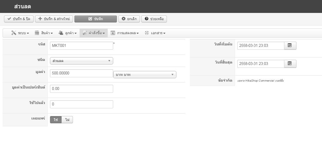

จากที่คุณส่งข้อมูลมาถามว่า คุณกำหนดค่าของราคาส่วนลดต่อสินค้าแล้วหรือยัง หมายถึงให้ไปตั้งค่าส่วนลด จากนั้นก็ทำการเรียนใช้งานส่วนลดกับสินค้านั้นๆ หรือไม่ค่ะ ถ้าใช่เมื่อวานลองทำโดยการสร้างส่วนลดขึ้นมา ปรากฏว่าสินค้าทุกชิ้นบนหน้าเว็บลดราคาหมดเลย และมีขีดฆ่า แต่เราอยากให้เกิดส่วนลดกับสินค้าบางรายการน่ะค่ะ

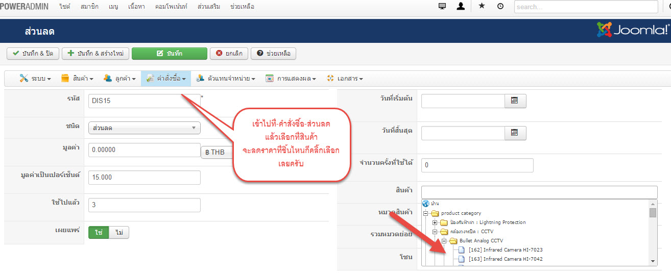

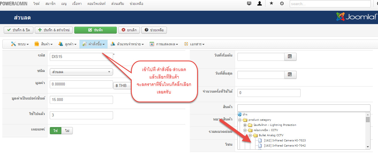

พอดีพึ่งหัดเล่นในหัวข้อนี้ครับตามรูปน่าจะเป็นทางออกของปัญหานี้ได้นะครับผม....ส่วนผมตอนนี้ยังตั้งค่าภาษีไม่ได้เลยครับ...555
หากทราบรบกวนช่วยผมด้วยนะครับขอบคุณครับผม

คุณ Tassanai ขอบคุณที่ตอบมาให้ค่ะ แต่ของหน้าจัดการ kihashop ของดิฉันมันไม่มีช่องให้จัดการกับสินค้าค่ะ ดูตามภาพที่ส่งไปน่ะค่ะ มันเลยทำไม่ได้
ที่ใช้งานเป็นเวอร์ชั่น start ค่ะ ฟรี ไม่ได้เสียเงิน ของคุณเป็นเวอชั่นไหนค่ะ

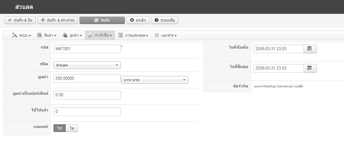

ก่อนอื่นขอบคุณค่ะสำหรับข้อมูล แต่บอกตรงๆ ไม่เข้าใจ ทำตามไม่เป็นค่ะ ถ้าจับเป็นภาพบอกมาด้วย จะดีมากค่ะ
ตอนนี้เลยแก้ปัญหาด้วยการทำเป็นภาพ ตามรูปค่ะ

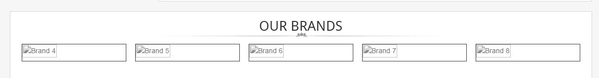

เจ้าของเทมเพลต rnshop ช่วยด้วย

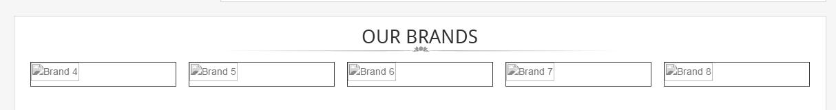

อยากเปลี่ยนให้ตำแหน่ง OUR Brands แสดงภาพตามที่เราสร้างใหม่ ต้องทำอย่างไร
ทำการเปลี่ยนภาพในส่วนของ rn>brand ภาพก็ไม่ยอมแสดงผล มึนไปหมดแล้วค่ะ

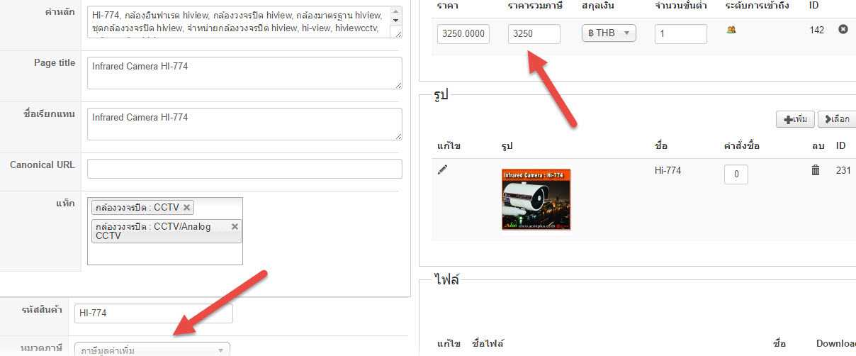

ขอบคุณมากครับคุณ sopins ทีสอบถามถึงปัญหาของผม และต้องการช่วยเหลือครับ คือแบบนี้ครับ

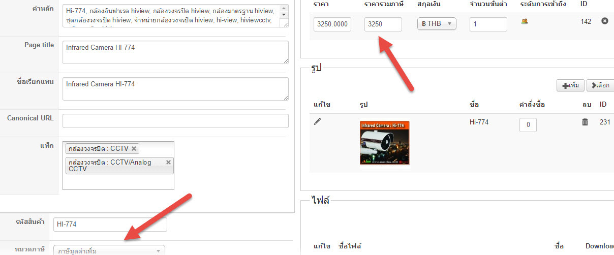

ช่อง ราคารวมภาษี แสดงตัวเลขเดี๋ยวกับช่อง ราคา ทั้งๆที่ผมกำหนดค่าภาษีเรียบร้อยแล้ว ไม่รู้ไว่าไปผิดพลาดในขั้นตอนไหนรบกวนด้วยนะครับตามรูปเลยครับ รบกวนท่านสมาชิกผู้ใช้ท่านอื่นๆด้วยนะครับผม

แต่อยากถามเพิ่มค่ะ ตัวเทมเพต rnshop ที่ใช้งาน ตรงตำแหน่งด้านล่างที่แสดงส่วนของภาพในหมวด brand ได้เปลี่ยนภาพใหม่แล้ว แต่พอจะแก้ไขใหม่มันไม่ยอมเปลี่ยนค่าให้ อันนี้ต้องดูที่ตัวเทมเพลต หรือ server ค่ะ
