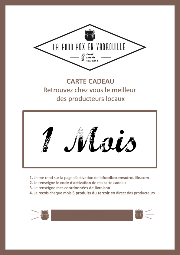

9 years 8 months ago #257638
désolée mais le problème persiste, j'ai beau changer la couleur de la police, blanc, noir ou autre, ca reste inchangé.
Ci joint, voila ce que ca donne sur la carte cadeau qui est envoyée aux clients :
Je ne vois pas d'ou vient le problème mais il y en a bien un et ce n'est pas la configuration du plugin attache serial.
Qu'en pensez vous ?
Cordialement

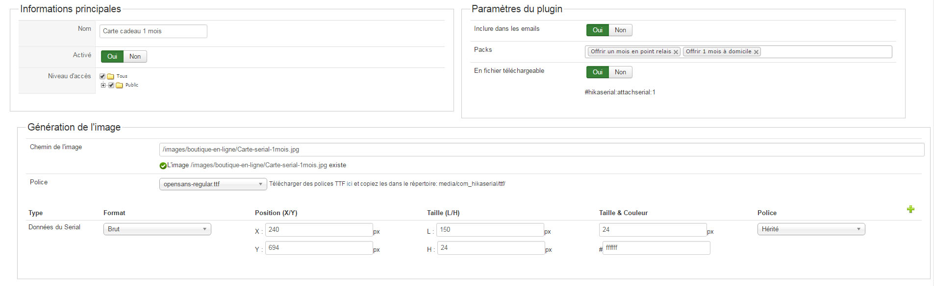

9 years 8 months ago #257684
voici la config
en récupérant mon image sur photoshop, elle était en mode couleurs indexées, je ne sais pas pourquoi, car je l'avais enregistrée en RVB, peut être est-ce le problème ?
  • Posts: 26381
9 years 8 months ago #257705
Comme indiqué dans mon message précédent :
une palette de couleurs fixed pouvant générer des soucis pour "attach serial" s'il cherche à utiliser une couleur non disponible dans la palette.
Si les couleurs sont indexées, le plugin ne pourra pas faire une utilisation d'une couleur ; il devra faire une utilisation d'un index de couleur ; chose qui va générer des soucis.
En ne mettant pas de couleur dans le champs, c'est la couleur principale (noir si RGB, la première couleur indexée sinon) qui sera utilisée.
Cordialement,
