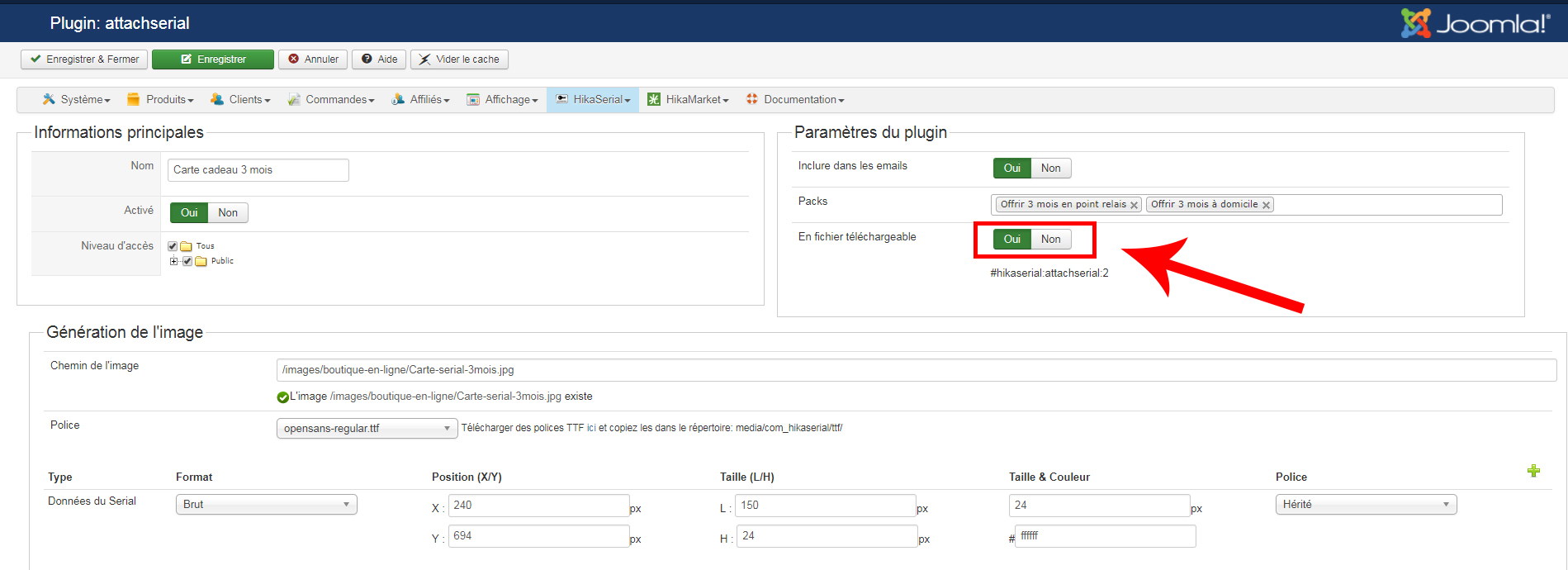

un problème de pièce jointe manquante est arrivé alors que je n'ai pas changé la config et que tout allait bien avant.
voici la config de l'attach serial exemple
le serial est bien généré et envoyé dans le mail de confirmation de commande, mais la carte cadeau n'est plus en pièce jointe.
Mon client m'a appelé car toutes ses commandes de Noel ont ce problème, je suis très embarrassé.

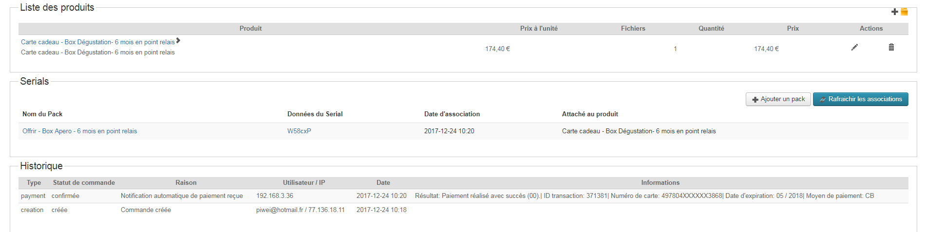

hikaserial 1.10.4 toutes les versions sont compatibles entre elles et avec le joomla 3.6.5, rien n'est mis à jour à cause de Seblod.
Voici la capture d'écran d'une commande :
A savoir que le problème est le même pour chaque produits / pack ou mode de paiement.
Tout est bien généré au niveau du serial c'est pour ca que j'ai pensé à un souci avec le plugin attach serial, mais mes réglages sont les mêmes qu'avant, et ca fonctionnait très bien, j'ai juste changé des produits & leurs packs, mais repris les mêmes configs.

pourtant je me suis même exprimé en image dès le premier post, voici à nouveau mon image de configuration qui montre que je souhaite attacher la pièce jointe, j'ai toujours fait cette config elle ne posait pas de problème.

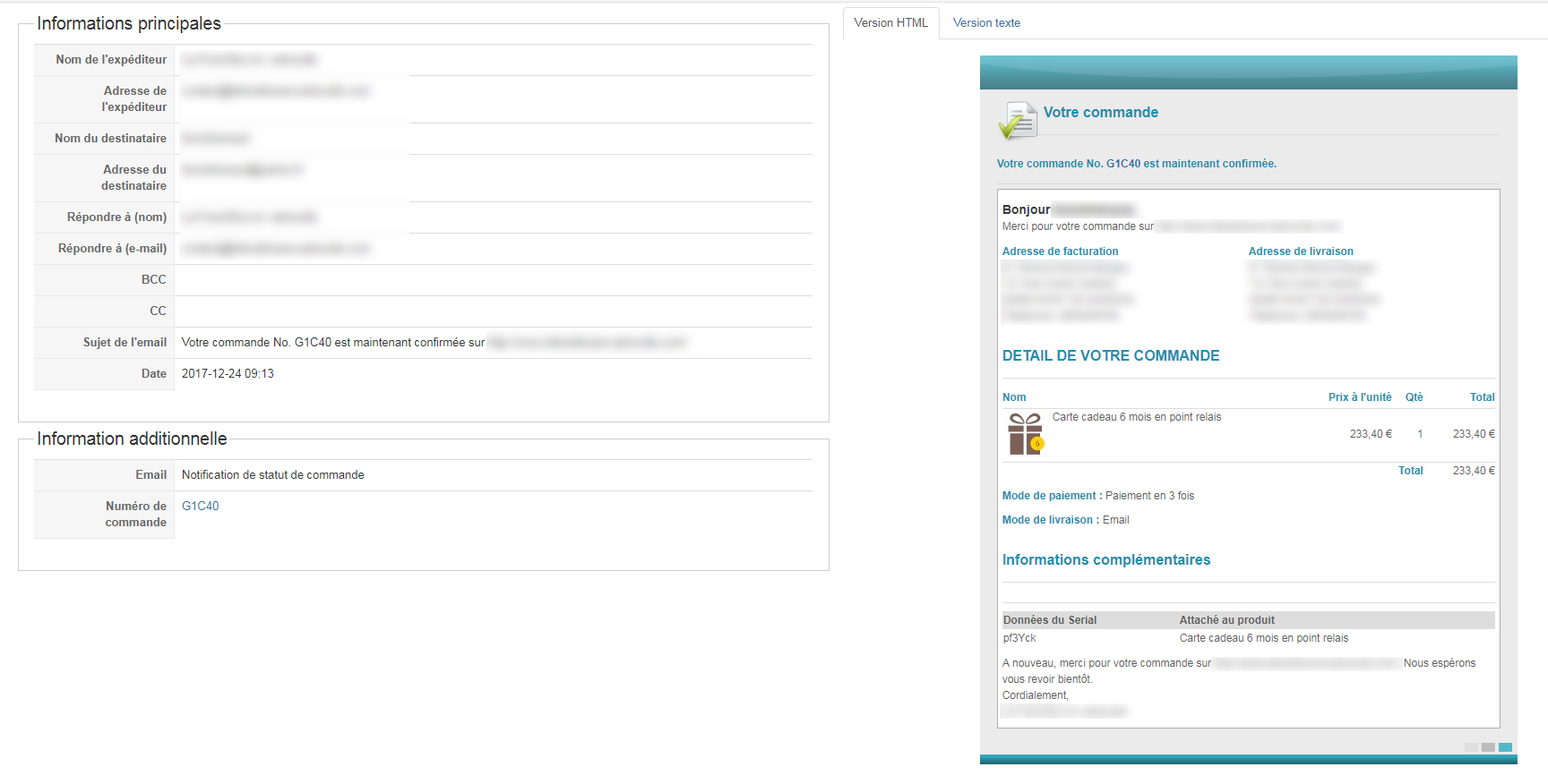

En revanche si ca peut aider je viens de constater une différence entre le test d'envoi d'email provenant du backend et celui provenant de hikamarket :
Mail automatique de confirmation de commande : pas de pièce jointe
Mais test envoyé du backend : pièce jointe
Mail test envoyé de Hikamarket : pas de pièce jointe
La pièce jointe arrive bien dans un cas sur trois, ce qui montre bien que ma config est bonne, et que le problème vient d’ailleurs. Avez vous un indice assez clair ?
Cordialement

Si on regarde plus attentivement la capture d'écran, on remarque que la validation de la commande a été fait par une adresse IP locale.
On peut se demander alors comment la commande est confirmée et si la méthode de confirmation n'est pas une source du problème.

Pour ce qui est du "namekey", il est affiché en mode traduit sur votre capture : "notification de statut de commande".
Il reste encore un test à effectuer afin de comprendre un peu plus sur le soucis : Il faut prendre une commande de test et la valider dans le backend (via l'édition de commande) et de cocher la case "notify customer".
Cela va envoyer l'email "order status notification" dans un context très similaire à la validation faite par un plugin de paiement (sauf qu'il s'agit du backend).
Dans le cas ou l'email possède bien une pièce jointe ; cela indiquerait que vous avez un soucis avec les pièces jointes dans les emails envoyés depuis le front-end.
C'est le seul dénominateur commun visible pour ce que vous décrivez.

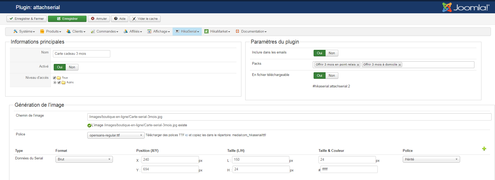

Je parlais bien de la pièce jointe dans mon appellation "fichier téléchargeable" et non de l'image du produit, c'est pour cela que je parlais du screen shot de la config attach serial :
J'ai effectué le test demandé, j'ai créé en tant que client une commande de carte cadeau puis allé jusqu'au paiement, sans payer, elle était donc dans l’état "créée" dans la backend, et je l'ai confirmée manuellement avec notification de client, ce qui m'étonne c'est que j'ai bien reçu la carte cadeau en pièce jointe, alors que plusieurs clients ont récemment déclarés qu'il manquait la pièce jointe, ils ont même transféré leur mails à mon client (propriétaire du site) pour le prouver.
La seule chose que j'ai changé depuis que j'ai commencé à chercher la cause du problème c'est l'option "Force download of the image" qui était sur "no" et passée en "yes", ca serait étonnant que ca ai changé quelque chose vu que ca fonctionnait avant Noel sans cette option.
