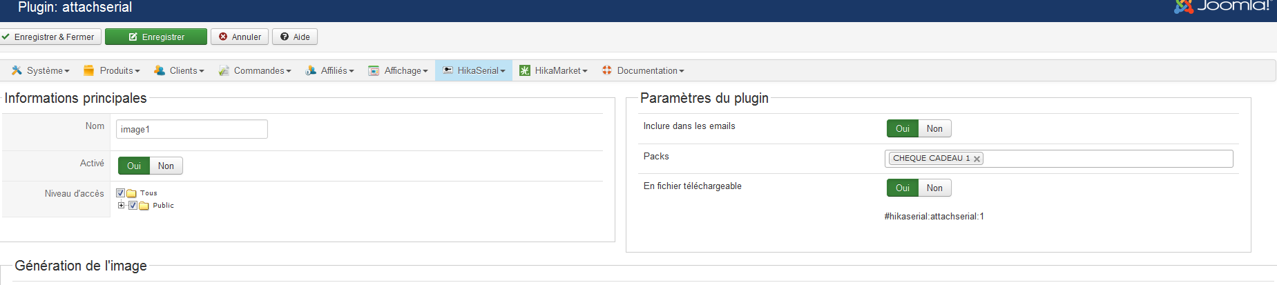

J'ai acheté Serial, il y a quelques jours, à présent j'ai pris la main sur presque toutes les fonctionnalités: Bravo encore une fois pour vos produits....
Il mes rest une dernière chose=
les acheteurs du chèque cadeau recoivent bien une image PNG crée par le plugin attach Ok, avec lde code coupon OK
dans le panel de l'acheteur, il peut lire son code coupon Ok, MAIS aucune image du chèque cadeau à tékécharger malgré que j'ai bien sélectionné et enregistré le téléchargement ( voir image jointe)
D'où cela pourrait bien provenir ?
Merci à vous
  • Posts: 26381
10 years 9 months ago #220008
www.hikashop.com/support/documentation/1...ns-attachserial.html
Attach as Download - Indicate if the configuration could be use with dynamic download.
To create a dynamic download file, you have to add a file to the targeted product and specify the url for the file. By using the url "#hikaserial:attachserial:X" where X is the ID of your attach serial configuration, you will let the plugin generate dynamically the file during download.
