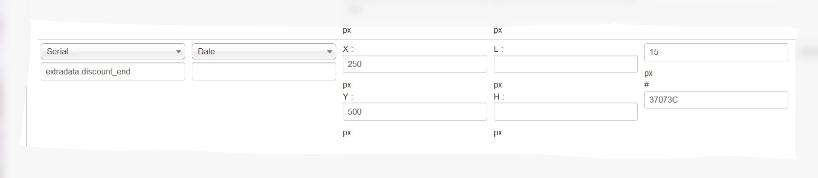

  • Posts: 90
12 years 9 months ago #129087
Jérome
Voici ma config sous Joomla 3.1.5 + HS 1.7.4
Voir fichier attaché
  • Posts: 26376
12 years 9 months ago #129089

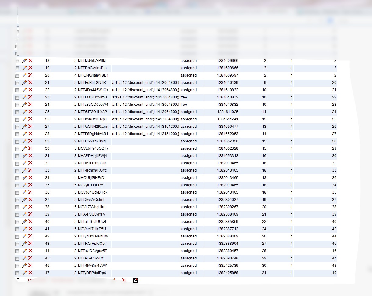

Et le serial correspondant afin de bien vérifier que le "extradata" "discount_end" est bien présent ?
Cordialement,
  • Posts: 90
12 years 9 months ago #129111
Jérome
Je vois que extradata ne contient pas toujours disount_end.
Pour les serials commençant par MTT, je devrais toujours l'avoir, mystère !
cdlt
Christian

12 years 9 months ago #129228
Christian,
Je pense qu'il est préférable d'investiguer sur le pourquoi les informations de discount ne sont pas présente dans les serial commençant par "MTT".
Si l'information n'est pas présente, il est logique que le plugin "attach serial" ne puisse l'afficher, il faut donc remonter à la source du problème :)
Que pouvez-vous me dire sur ces serials en "MTT", la façon dont ils ont été générés, etc. ?

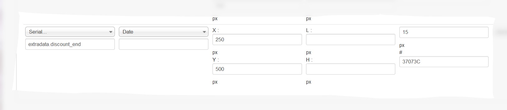

  • Posts: 90
12 years 9 months ago #129658
Bonjour Jerome
Probleme affichage Date de Validité:
J'ai créé un CouponSerial pour un nouveau produit. J'ai créé le AttachSerial qui va avec. J'ai créé le Pack et associé ce Pack à mon produit qui n'a pas de caractéristique.
=> Ma commande affiche bien la TVA et le prix affiché sur le bon est correcte. Ce n'est pas le cas quand j'ai un produit avec caractéristique.
=> Par contre, la date de validité ne s'affiche toujours pas, voir fichier attaché.
Ces deux problèmes sont pour moi majeur et je ne peux donc pas publier mon site en l'état.
Mes autres problèmes sont acceptables.
Je ne vois pas ce qui serait mauvais dans cette configuration.
cdlt
Christian
  • Posts: 26376
12 years 9 months ago #129683
Bonjour Christian,
Le problème de TVA est un soucis HikaShop, si l'information n'est pas présente en base de données HikaSerial ne pourra malheureusement rien faire de plus.
Pour la date de validité, elle est créé par le plugin "coupon generator" quand l'option "Discount validity period" n'est pas vide.
Encore une fois, si la donnée n'est pas présente il n'est pas possible pour HikaSerial de l'afficher.
