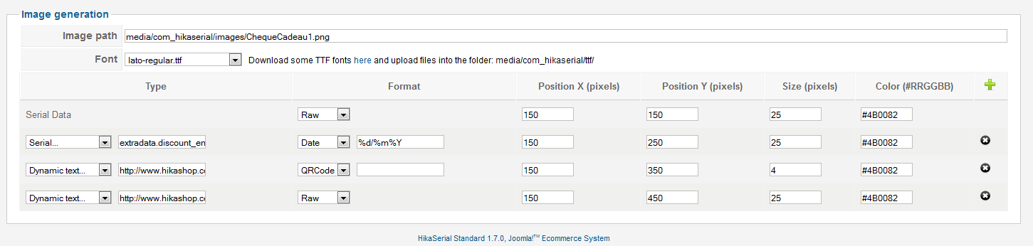

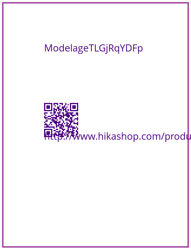

  • Posts: 90
13 years 5 months ago #91185
Bonsoir
Alors...
J'ai bien le fichier PNG attaché avec l'email.
J'ai le serial du coupongen qui est incrusté dans la PNG.
Je réussis aussi à incruster un QRcode mais il y a une erreur de passage de paramètre.
Je réussis à afficher le texte du type du Dynamic Text mais le parametre passé ne s'affiche pas non plus.
Normalement entre le serial et le QRcode devrait s'afficher la date de validité mais rien ne s'affiche ou bien c'est blanc sur blanc.
Voici les résultats de mes premiers tests.
Si je dois passer mon site en mode debug de Joomla. Comment faire?
C'est un site de test que j'utilise et je peux vous donner l'accès pour faire des tests.
:) cdlt
  • Posts: 90
13 years 5 months ago #91209
Bonjour
Comme la nuit porte conseil, j'ai cru trouvé mon erreur mais je viens d'essayer et j'ai toujours le même problème.
J'avais laissé www.hikashop.com/{product ... au lieu de mettre l'url de mon site de test.
Bon, j'ai changé mais sans succès. J'ai le même résultat à savoir que les paramètres ne sont pas lus depuis la bdd.
cdlt
  • Posts: 26376
13 years 5 months ago #91217
Merci de vérifier que le serial que vous testez possède bien un "extradata" avec une entrée "discount_end" (possèdant un timestamp).
Si l'entrée n'est pas trouvé, AttachSerial ne va pas afficher d'information et ne met pas d'erreur non plus.
Vous pouvez m'envoyer un accès backend via message privé.
Cordialement,
The following user(s) said Thank You: christian13

  • Posts: 26376
13 years 5 months ago #91400
Le "discount coupon id" est l'id du coupon que vous souhaitez utilisez comme template (comm expliqué dans la documentation).
Il faut donc que le coupon avec l'id 1 existe...
Je ne sais pas de quelle configuration vous parlez, mais pour les coupons, il s'agit de coupons HikaShop, se trouvant dans la section "Order > Discounts".
Vous remarquerez que j'ai créé pour vous un template de coupon afin que le reste du processus fonctionne.
Il faudra par contre modifier ou supprimer les deux serials "free to use" que j'ai généré et qui n'ont pas de coupon associé (donc pas non plus de "discount_end").

  • Posts: 26376
13 years 5 months ago #91476
Le pack que vous utilisez est le pack 2 et non le 1 comme configuré dans la configuration que j'ai regardé.
De plus, vous avez placé n'appeliez pas correctement le champ de date.
Le type "dynamic text" vous permet de taper ce que vous voulez comme texte.
Le type "Serial..." vous permet d'afficher une information de la table serial, une url ne sera jamais présente dedans (et ne pourra pas fournir une information de date non plus).
Il faut donc entrer: "extradata.discount_end" pour récupérer la bonne information.
Cordialement,
