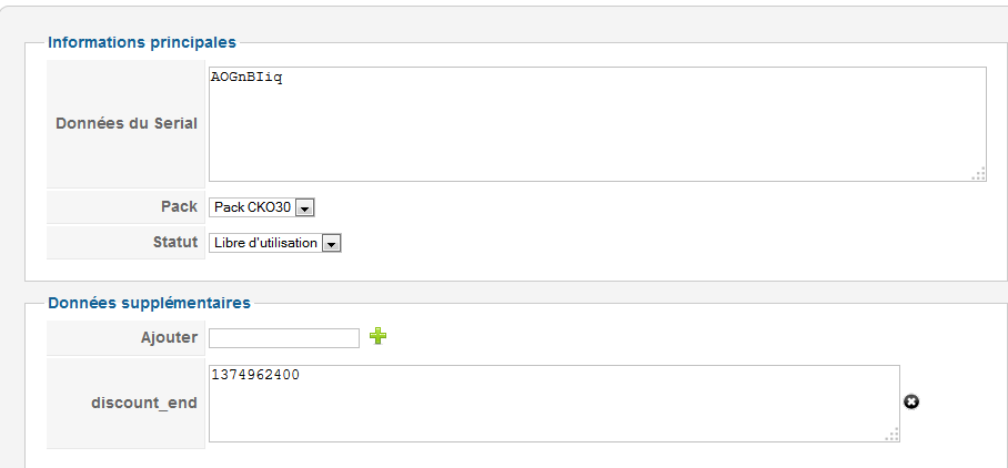

J'ai un soucis je n'arrive pas à sortir sur mon image la date de fin du serial. Je patine...
Détail du sérial avec l'extradata

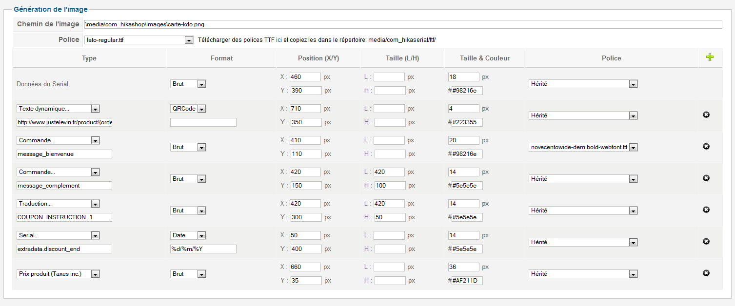

détail du paramétrage de la date dans attachserial :

J'ai fait des tests en local sur mon site, le paramétrage me semble bon. J'obtiens bien la date "27/07/2013" sur mon image.
Les autres données s'affichent-elles correctement ?

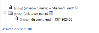

Re-bonsoir :
Dans la table serial :
Les dump (avec l'outil j!dump) insérés dans la fonction retrieveData
			case 'serial':
				if(substr($field, 0, 10) == 'extradata.') {
					$field = substr($field, 10);
					dump($field);
					if(is_string($serial->serial_extradata))
						$serial->serial_extradata = unserialize($serial->serial_extradata);
						dump($serial->serial_extradata);
					if(!empty($serial->serial_extradata->$field))
						return $serial->serial_extradata->$field;
					if(!empty($serial->serial_extradata[$field]))
						return $serial->serial_extradata[$field];
				} else if(!empty($serial->$field))
					return $serial->$field;
				break;
donne :
la première variable est $field et la deuxième est $serial->serial_extradata
Merci

  • Posts: 26376
13 years 3 months ago #97239
Bonsoir,
Cela me semble très bien. L'algorithm doit retourner la valeur via : " $serial->serial_extradata[$field]; ".
Cette valeur est ensuite traitée en tant que date par le formattage qui va appliquer la règle "%d/%m/%Y" sur le timestamp 13749624000.
$d['text'] = hikaserial::getDate( (int)$d['text'], $format_ex );
Vous pouvez vérifier les valeurs de $d avant et après l'appel de la fonction.
