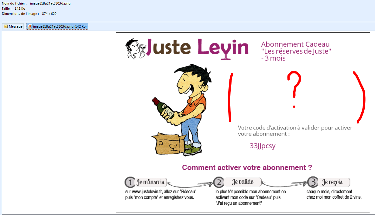

J'ai un problème curieux dans la génération de l'image liée au plugin attachserial :

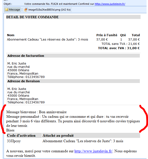

1) si je passe une commande et que je paie par CB, l'image générée pour cette commande en statut "confirmée", est partiellement bonne. en effet, pour l'image du serial, j'utilise deux champs personnalisés dans la commande qui ne sont pas insérés dans l'image. Ces 2 champs sont bien remplis dans la commande car je retrouve leur contenu respectif dans le corps du mail adressé à l'acheteur.

Ci-joint copie du mail généré à l'issue du paiement de la commande par CB :
Ci-joint copie de l'image du serial en pièce jointe du mail sans les 2 champs personnalisés

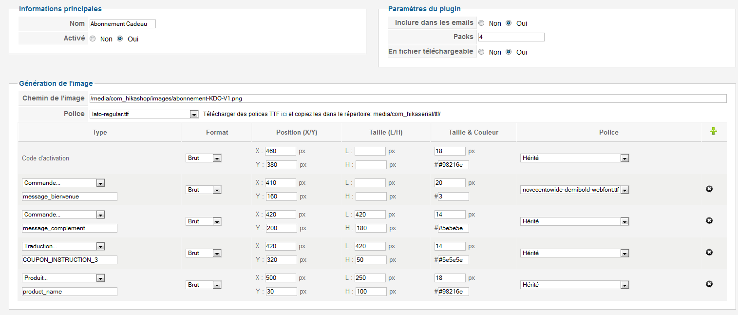

Serait-il possible d'avoir plus d'informations sur les custom fields à afficher ainsi que sur la façon dont ces champs sont ajoutées dans l'image (avec attachserial).

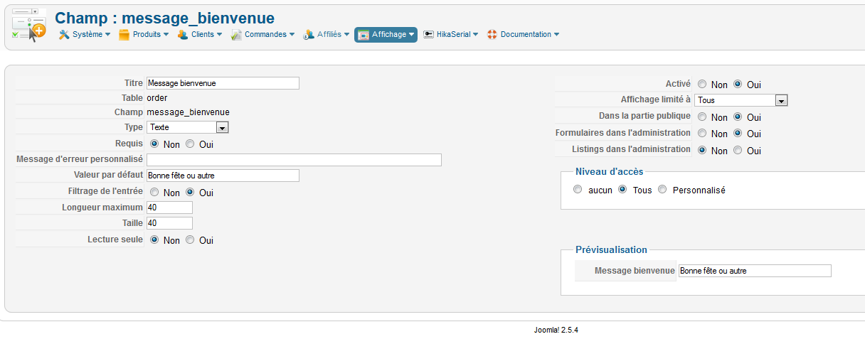

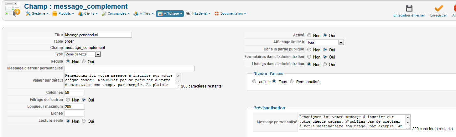

Les champs personnalisés sont paramétrés comme suit :
l'attachserial est comme suit :
