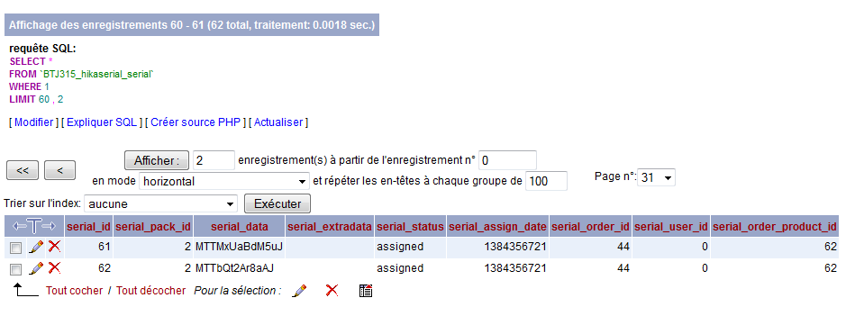

Merci de regarder, encore une fois, le contenu de vos serials dans la base de données.
Si l'élement extradata est encore vide, il est logique que le plugin attach serial n'affiche rien.
Pour que cette donnée soit remplie correctement, il faut que le générateur de coupon ai une date de validité, afin qu'il puisse calculer dynamiquement la date de fin.

bonsoir Jérome
Je comprends bien que extradata est vide et donc ma date de validité n'est pas traitée.
Mais je ne sais pas pourquoi mon extradata est vide.

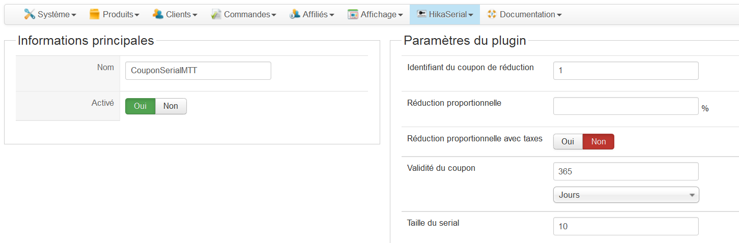

Jérome
Tous mes Plugin Coupon generator ont une validité de 365 jours.
voir mon screenshot pour couponserialMTT.
cdlt
Christian

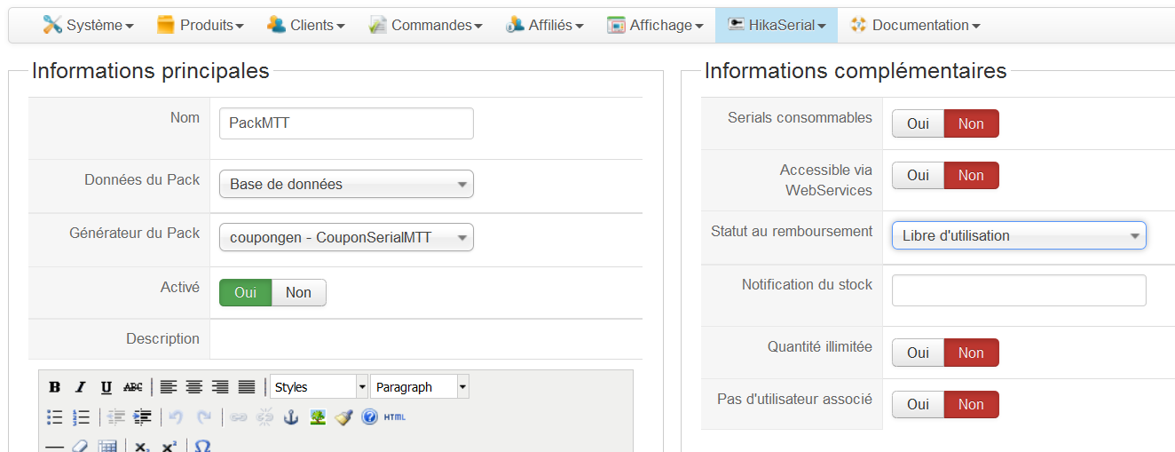

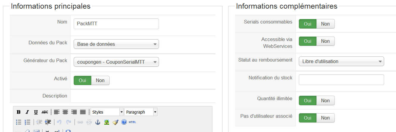

Je recommande tout de même de désactiver la "consommation" ainsi que l'accès en "web service" pour le pack. Le serial étant en coupon HikaSerial, il ne sera pas "consommer" dans le système d'HikaSerial.

  • Posts: 90
12 years 8 months ago #132508
Jérome
J'ai changé la configuration suivant votre conseil mais la date de validité ne s'est toujours affichée.

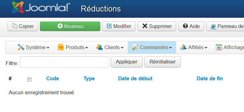

12 years 8 months ago #132658
Jerome
Il n'y a aucune 'Reduction' ('Discount') de créé sur ma config.
voir fichier attaché
Je comprends maintenant que si le bon de réduction n'est pas créé donc le serial ne va pas l'être non plus.
Que dois-je configurer pour que le Bon de Réduction se crée?
Ou est-ce un bug et je dois le signaler à Hikashop team?
Christian

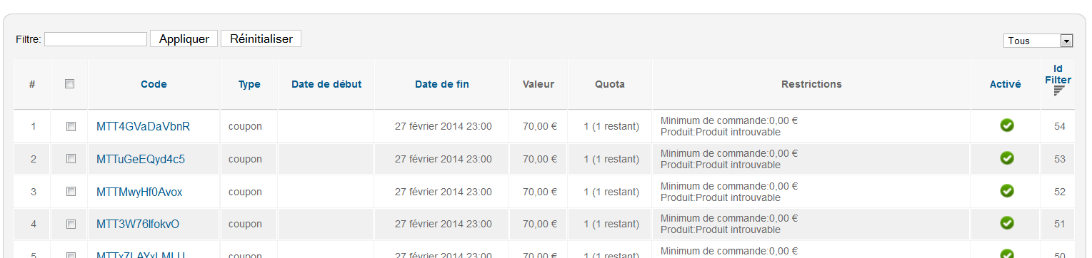

J'ai effectivement trouvé sur ma config de test faite il y a 8 mois que les Réductions sont bien créées avec une date de fin.
Que dois-je faire pour avoir la même chose sur mon site actuel?

  • Posts: 26376
12 years 8 months ago #132672
Vous n'avez plus aucun coupon HikaShop dans votre base.
Ce qui fait que vous n'avez également plus de coupon "template" pour le plugin coupon-generator.
La première option du plugin est l'option qui permet de définir le coupon qui sera utilisé comme template, ainsi détaillé dans la documentation (servant également de tutorial).
www.hikashop.com/support.html?id=139:hik...ugins-coupongen-form
A quoi sert le template ?
Et bien à plein de choses car les coupons HikaShop possèdent de nombreuses fonctionnalités pour la restriction (catégorie, produit), la valeur, les droits d'accès et j'en passe.
Sans template, le générateur ne peut logiquement pas créer de coupon puisqu'il ne possède aucune base.
Merci de suivre le tutorial à la lettre ; de bien créer votre coupon dépublié et de bien corriger la configuration du plugin "coupon-generator" avec le bon ID pour le template de coupon.
