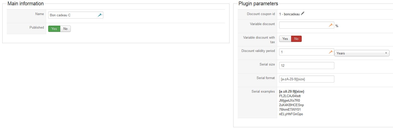

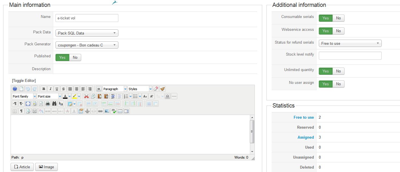

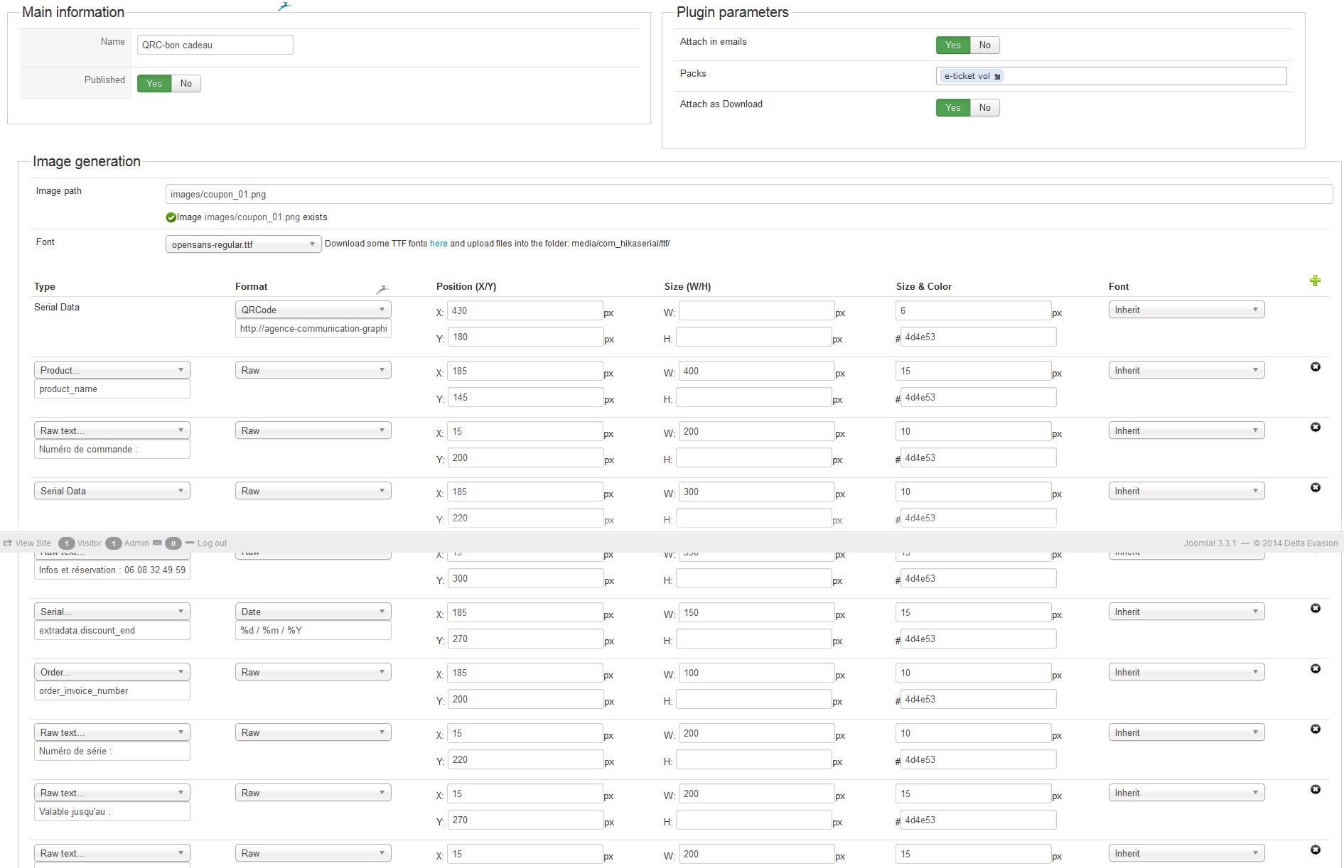

Désolé si je n'ai pas été très clair...
Je souhaite juste faire en sorte que le statut du bon cadeau commandé passe de "assigned" à "used" lorsque le QRcode est scanné avec le mobile d'un administrateur du site.
J'ai bien lu le tutorial, mais quelque doit - encore - m'échapper.
Ci joint certains de mes paramétrages :

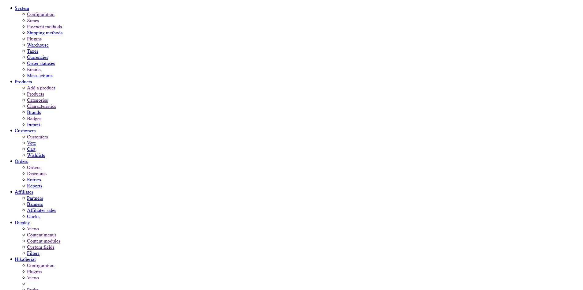

Je viens de tester le plugin custom (encore merci).
J'ai gardé mes config d'origine et créé un générateur custom que j'ai rattaché à mes packs.
D'après ce que je vois, je n'ai plus besoin de générer des sérial, cela se fait tout seul (ça c'est cool).
Mais, voilà, 2 choses :
1 - Une fois mon générateur créé, je ne peux plus l'éditer, car lorsque je clique dessus, j'ai ça :
2 - Lorsque je scan le QRcode sur mon phone, je ne suis toujours pas redirigé vers la page de validation.
QRCode configuré dans le attach sérial avec l'adresse : http://monsite/valserial (le menu vers cette page ayant été créé).

1 - Le plus simple va être de désinstaller le plugin (il semblerait qu'il y a une erreur PHP, d'ou votre screenshot) et de mettre à jour HikaSerial.
HikaSerial 1.8.3 a été publié et il contient le plugin "Time limited" qui est le plugin que je vous ai passé rapidement il y a quelques jours mais qui a été testé un peu plus. Il ne devrait pas y avoir d'erreur PHP avec celui ci.
www.hikashop.com/support/documentation/1...erial-changelog.html
L'auto update n'as pas encore été activé, il faudra donc télécharger HikaSerial manuellement dans la partie "My Account > My Subscriptions".
2 - La configuration de votre QRcode n'est pas bonne.
Vous ne devez pas utiliser le premier champs "Serial data", mais faire un champs de type "dynamic text".
La zone ou vous avez entré votre url est la zone de configuration pour les paramètres du QRCode et non le text à afficher.
