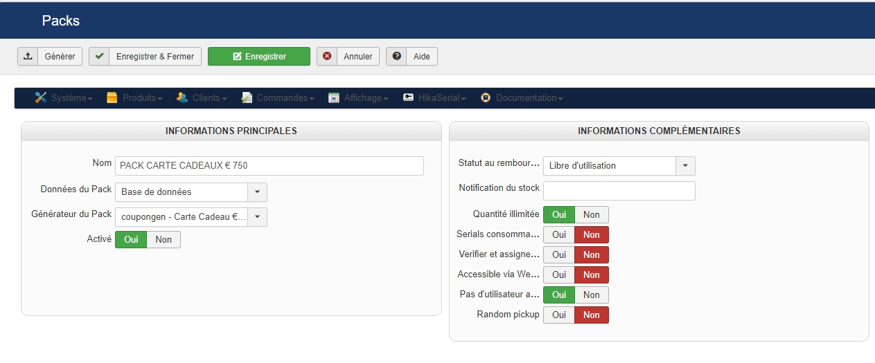

Après enregistrement d'un pack, les options choisies dans "informations complémentaires" ne sont pas toujours conservées...
Ce phénomène ne touche pas tous les packs et il est aléatoire (du moins en apparence).
J'enregistre le pack avec ces option...
Je fais d'autres opérations, telles attacher le pack créé à un produit ou générer un pack...
Si je ré-ouvre le pack pour contrôler l'attachement effectif du produit, ou après génération d'un pack, le pack a changé : plus aucune option d'informations complémentaires...
Cordialement
JC Figuet
