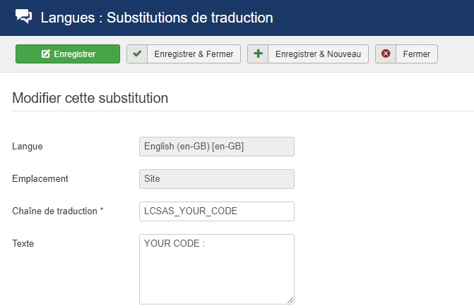

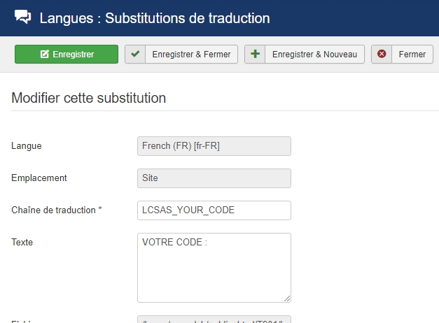

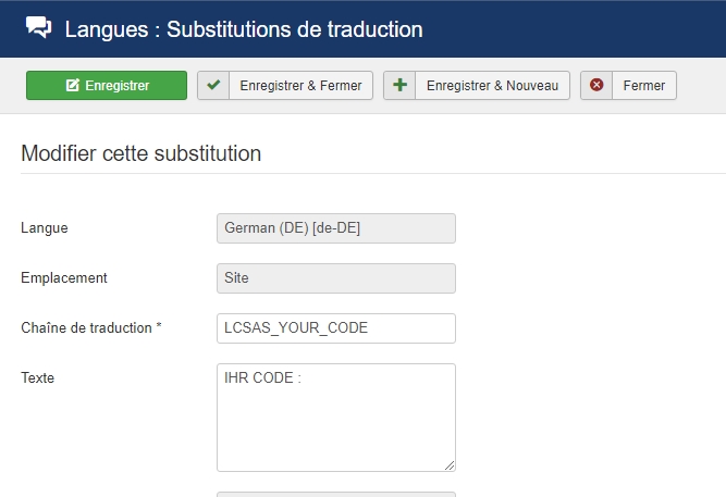

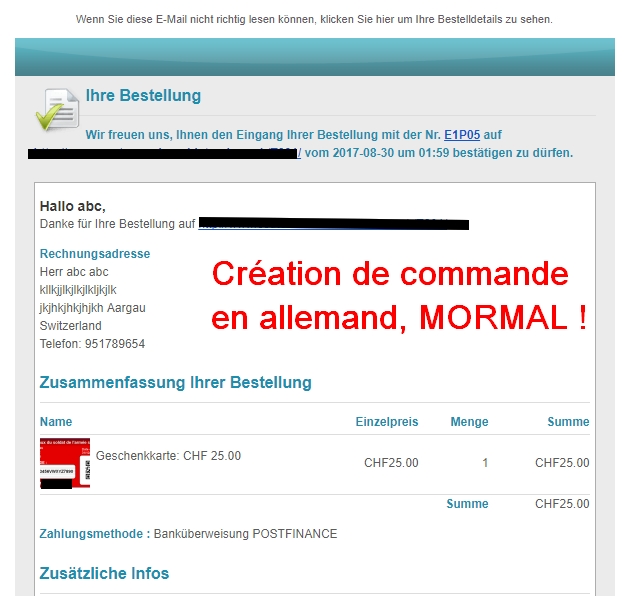

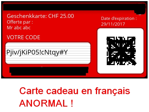

Est-ce moi ou est-ce un bug ? Les langues de substitutions ne sont pas prises en compte dans le Plugin attachserial...
Invariablement, quelque soit la langue choisie, la confirmation de commande est traduite correctement, mais pas la carte-cadeau en pièce jointe, qui reste en français !

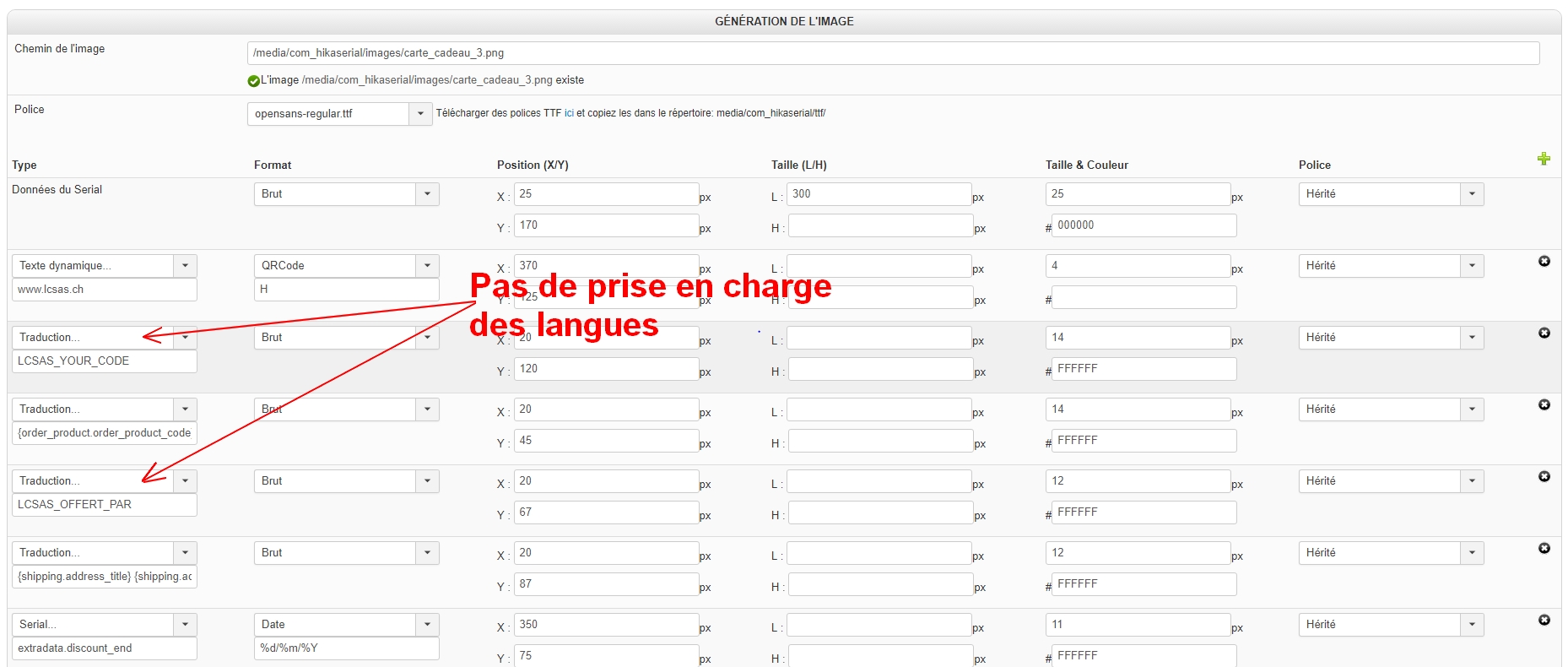

Et pourtant les champs sont traduits dans les 3 langues du site...

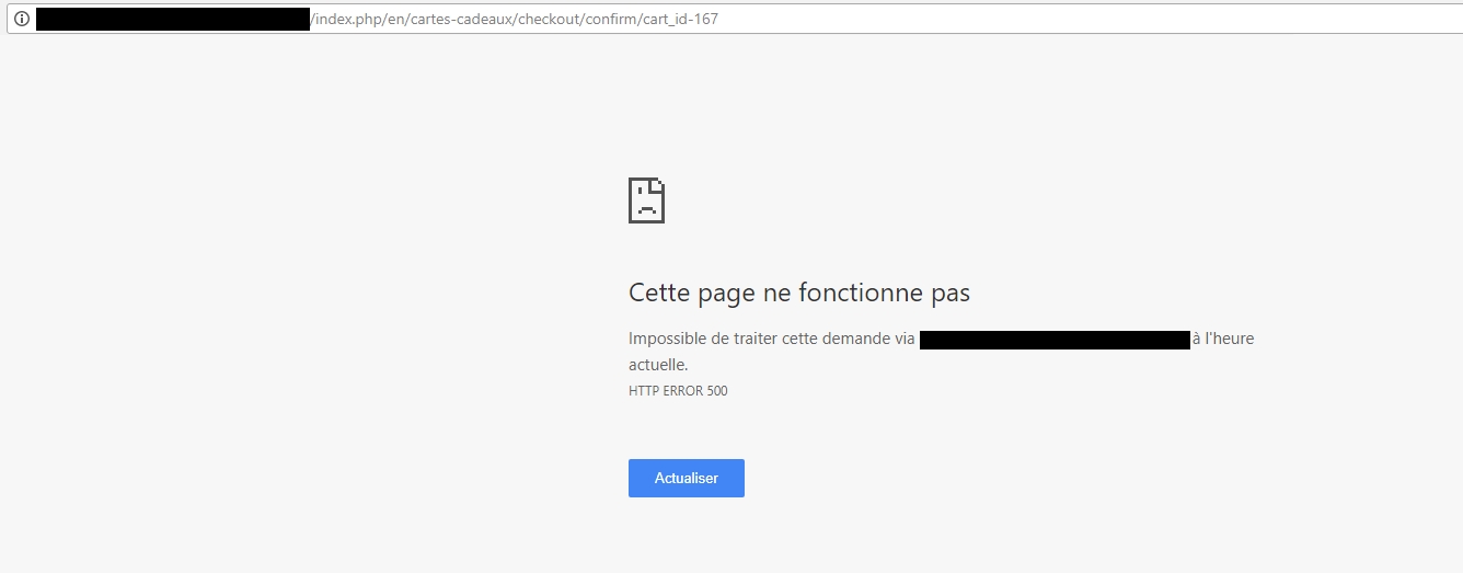

J'ai effectué les modifs, mais ça ne fonctionne pas : il y a plantage au moment de régler la facture...
Cordialement,
JC Figuet

Merci de restaurer votre fichier (vous pouvez ré-installer HikaSerial 2.0.0 pour cela).
Votre log d'erreur PHP devrait vous indiquer quel est l'erreur liée à cette page.

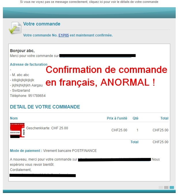

Oui, j'ai testé avec commande passée en anglais, en allemand et en français !
Dans tous les cas, l'email de création de commande est dans la bonne langue, mais celui de la confirmation est à présent passé en français ce qui n'était pas le cas avant...
Vous me parlez de "langue utilisateur", je suppose "langue par défaut de l'utilisateur" , mais moi je parle de langue "switchée" avant le passage de commande !

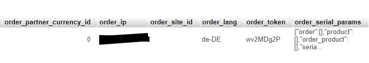

Pour répondre a votre question : utilisateur "abc" enregistré en allemand et passant sa commande en allemand :
extrait table Order dur My Sql :
Cordialement
JC Figuet
Last edit: 8 years 10 months ago by jcfiguet.
  • Posts: 26376
8 years 10 months ago #277214
En effet, vos données en base sont correcte.

L'email de confirmation peut être envoyé de 2 façons :
1°) suite à un paiement immédiat via Paypal, dans ce cas c'est automatique (via le retour de confirmation Paypal)
2°) en cas de paiement par virement, c'est moi qui passe la commande à "confirmé"

De ce que je vois, le problème n'est pas dans HikaSerial mais dans HikaShop. Car déjà le contenu de l'email n'est pas dans la bonne langue, sans même parler de l'image rajoutée par HikaSerial.
Essayez voir d'ajouter le code:
		if(empty($locale) && !empty($order->old->order_lang))
			$locale = $order->old->order_lang;
après le code:
		if(!empty($order->order_lang))
			$locale = $order->order_lang;
dans le fichier administrator/components/com_hikashop/classes/order.php
Cela devrait aider et pour le contenu de l'email et pour l'image d'HikaSerial.

Car à présent l'image de la carte cadeau est entièrement traduite dans la bonne langue, ce qui est vraiment bien, mais malheureusement pas le mail de confirmation de commande qui reste toujours en français.
