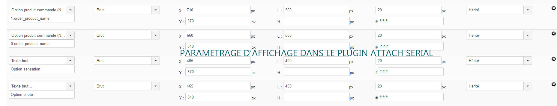

J'ai un gros soucis depuis la dernière mise à jour...

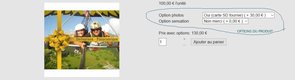

Les choix sur les options paramétrées dans les produits ne s'affichent plus sur les bons cadeaux !
Je tiens à dire que tout fonctionnait à merveille depuis 3 ans...
Je cherche, je cherche, mais je ne trouve pas une quelconque information sur des changements à appliquer suite a la mise à jour...
Help merci.

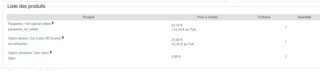

Avez-vous bien les informations dans la commande ?
Cordialement,
  • Posts: 98
  • Thank you received: 6
  • Hikamarket Multivendor Hikaserial Standard Hikashop Business
8 years 9 months ago #280172
Oui, comme le montre le screenshot.
cdt,
  • Posts: 26376
8 years 9 months ago #280179
Malheureusement vos options ne sont plus de options.
Si cela avait été des options, HikaShop les afficheraient en "sous élément" du produit.
Puisque ces produits ne sont pas attachés en tant qu'option du produit générant un serial ; le plugin "attach serial" ne peut logiquement plus trouver ces options pusqu'il s'agit juste d'autres produits dans la commande.
Je suppose que vous n'avez pas activé la fonctionnalité "group options with products"
www.hikashop.com/support/documentation/5...ig.html#main_product
Cordialement,
  • Posts: 98
8 years 9 months ago #280275
Merci Jérome, l'activation de "group options with products" à réglé le problème. Cool.
Pourtant, ce que j'ai du mal à comprendre, c'est pourquoi ça c'est mis à dysfonctionner sans cette activation alors que tout roulait depuis 3 ans...
Et surtout, pourquoi je ne trouve aucune info - en rouge - sur ce changement lors d'une mise à jour, qui me parait pourtant important, vu que lorsque j'ai paramétré la boutique avec les serials, il n'y avait pas besoin de cette fonction...
Quoi qu'il en soit, merci pour l'info.
En espérant éviter ce genre de surprise à l'avenir lors d'une prochaine m.a.j, car la boutique tourne à plein régime.
Bonne fin de journée
