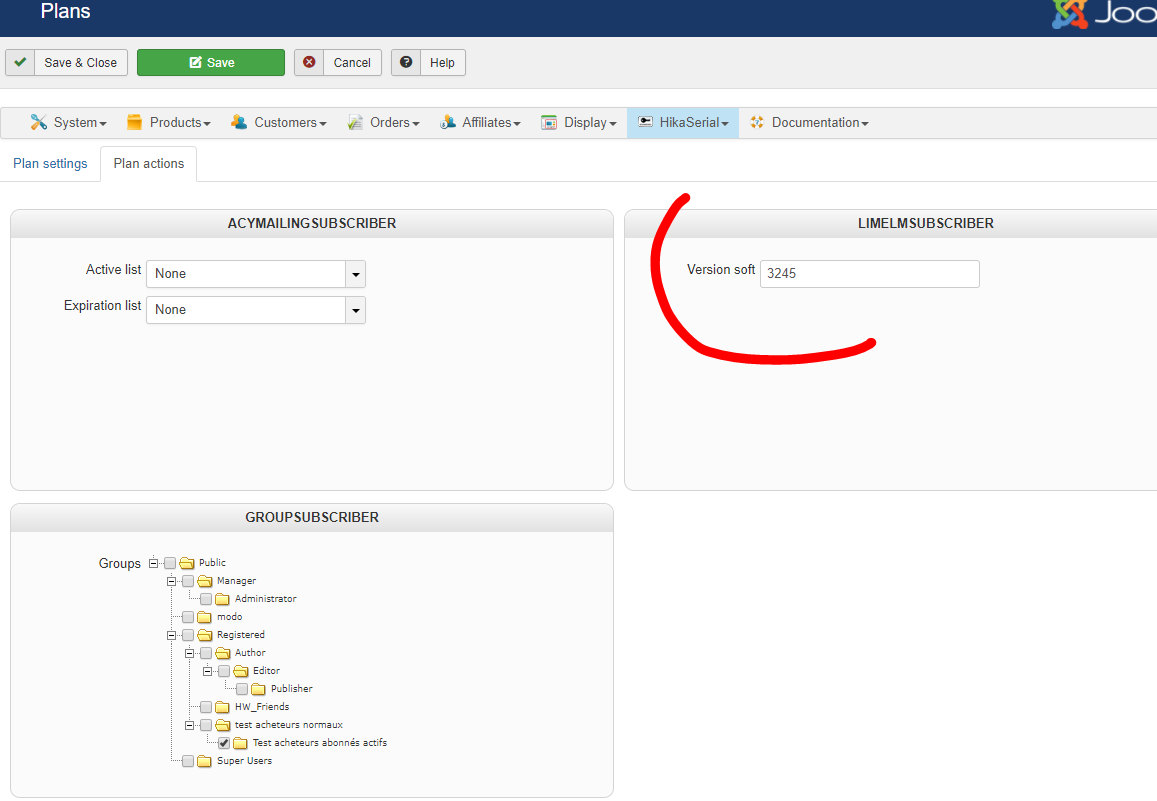

Je suis en train de mettre au point notre propre plugin "subscriber". Il doit aller chercher une clef api lors de l'activation et synchroniser la fin de cette clef avec la fin de la souscription. Si renouvellement, il doit prolonger cette même clef via l'API.
1/ petit bug qui "m'énervait" car mon plugin ne voulait pas être du bon type : ligne 119 du fichier administrator/components/com_hikaserial/views/plugins/tmpl/listing.php (le elseif qui est sur le type "subscriber"), la deuxième variable du "substr" devrait être -10 et non pas -8 (copier-coller du précédent).
2/ j'ai créé un champ "input" dans la configuration de façon à ce qu'il apparaisse dans les actions du pack (numéro de version du logiciel souscrit dans notre cas). Mais la valeur n'était jamais ré-affichée à l'édition du plan. J'ai corrigé le fichier administrator/components/com_hikaserial/views/plan/view.html.php autour de la ligne 280 :
switch ($value[1]) {
				case 'input':
				case 'int':
				case 'float':
// vide ....		$v = @$this->element->$paramsType->$key;
					$v = @$this->plan->pack_params->{$section}[$key];
					if(empty($v) && !empty($value[2]))
						$v = $value[2];
					if($value[1] == 'int') $v = (int)$v;
					if($value[1] == 'float') $v = (float)hikaserial::toFloat($v);
Je continue à explorer :-) ....
  • Posts: 26381
8 years 4 months ago #290040
J'ai corrigé les deux points de mon côté, les patchs seront inclus dans la prochaine release.

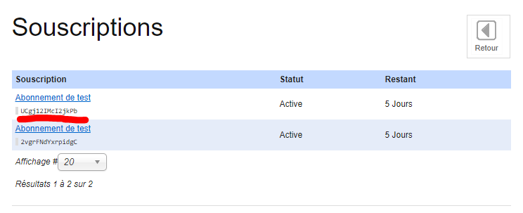

Pour le Create : c'est limpide. Le produit apparaît en front. Le client achète autant de souscriptions différentes qu'il indique de quantité.
Pour le Renew : limpide aussi. Le produit DOIT être caché sur le front. Il n'est sollicité que par le bouton "renouveler" qui apparaît dans la liste des souscriptions. Il est dédié au renouvellement.
Pour les deux autres... c'est moins clair. La doc dit
and can be use for renewal
. Je pensais donc que le produit disponible en front pour un premier achat de souscription serait aussi celui qui est sollicité au moment du renouvellement via le bouton adhoc dans la liste des souscriptions actives. Mais apparemment, il n'apparaît pas.
En dehors du mécanisme de paiement récurrent qui est encore autre chose, dans une procédure manuelle (pilotée par le client), ,je ne vois que 3 associations possibles produit-abonnement :
  • En création (boutique) avec les quantités qui s'appliquent aux nombre des souscriptions différentes
  • En création avec les quantités qui s'appliquent à la durée (x fois la durée de base) pour une seule souscription
  • En renouvellement (liste des souscriptions actives), souscription par souscription. Les durées de renouvellement étant gérées via les variantes.
Un cas d'usage que je ne vois pas encore ?
Merci.
Laurent

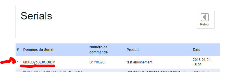

On permet à nos clients qui ont acheté une clef (activation d'un logiciel qui tourne sur Windows/Mac) via le mécanisme "Serials" d'HikaSerial, de renouveler cette clef (la clef elle-même est fournie par une API externe). Ce renouvellement est en fait l'achat "normal" d'une souscription spécifique via un lien dans le listing "Serials" qui peuple un champ spécifique que je récupère à la création de la souscription. Ainsi, au lieu de générer une nouvelle clef on réutilise l'existante en calant sa fin de vie sur l'expiration de la souscription.
Ainsi les nouveaux clients n'achètent plus que des "souscriptions" et les anciens migrent doucement au fur et à mesure qu'ils "renouvellent" leur ancien "serial". A terme, ils pourront tous bénéficier des mécanismes de renouvellement et d'alertes propres aux souscriptions.
Dans le cas du renouvellement d'un ancien serial, j'aurais voulu changer le statut du serial (à "delete" par exemple) de façon à ce qu'il disparaisse du tableau de bord de l'utilisateur (listing des serials qu'il a achété).
Il faudrait que cela se passe au moment de l'activation de la souscription "onSubscriptionActivation" ou "onAfterSubscriptionUpdate". Dans le premier cas, j'ai bien un objet "user" mais il ne contient pas d'info sur ses serials.
Sachant que je connais le "serial->data" concerné (stocké dans la souscription), comment je peux le retrouver et changer son statut à l'intérieur d'un trigger "subscription" ? Récupérer l'objet "serial" et le mettre à jour ? Methode du genre updateSerialStatus ?
Merci.
