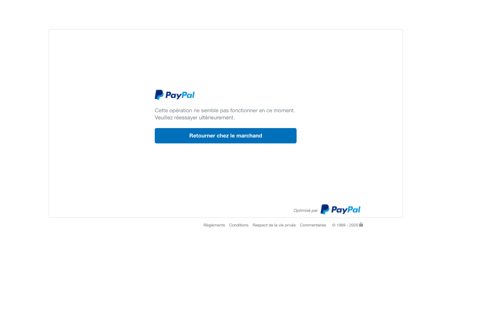

-- url of the page with the problem -- : www.dev.lepretamanger.ca/commander/s-abonner
Bonnjour,
depuis deux mois, j'ai un soucis avec ce plugin. Lorsque nous sommes redirigé vers Paypal, j'obtiens l'erreur suivante:
"Cette opération ne semble pas fonctionner en ce moment. Veuillez réessayer ultérieurement."
Le plugin de paiement Paypal standard fonctionne correctement.
Lors de la configuration au départ, ça fonctionnait bien et ça a cessé subitement. J'ai testé avec deux comptes Paypal différents ( Le mien et celui du client) et j'ai le même soucis.
Qu'est-ce qui peut causé ce problème ? Comment le régler.
Comme nous sommes rendu à mettre en ligne le site, vous êtes mon seul espoir. Pouvez-vous m'aider?
Un gros merci !

Petite précision,
après le message d'erreur de Paypal, le statut de commande de Hikashop est automatiquement modifié pour "Annulée".

Je vous invite à consulter le journal d'événement de Paypal voir de contacter directement Paypal afin de comprendre la raison de cette erreur.
Vous pouvez, à la limite, activer le mode "debug" du plugin afin d'avoir plus de détails sur la notification IPN envoyé de Paypal à votre site web, mais je crains qu'il n'y aura pas beaucoup de détails (la consultation se passe dans la configuration HikaShop, pour le "payment log file").
