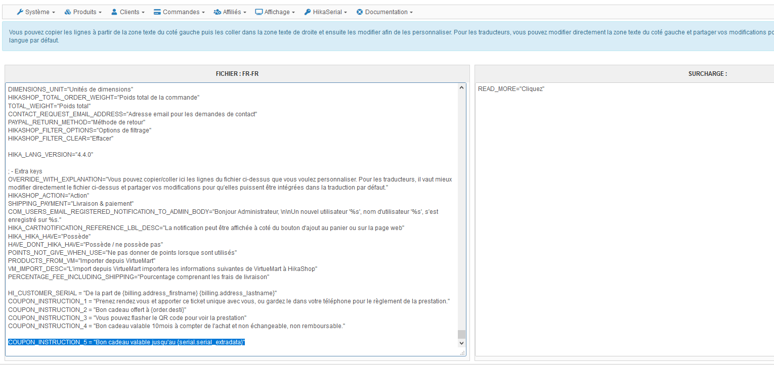

- J'ai créé un "e-tickets Prestations" dans attacheserial qui affiche le produit et d'autres informations.
La propriétaire de la boutique m'a demandé des date de préemptions de 10 mois.
- J'ai donc remplacé randomgen par Plugin: timelimitedgen et crée un "limitation_10mois" (Validité du coupon 10 mois / Taille du serial 12 / Format [a-zA-Z0-9]{size} ) et utilisé dans mon générateur de pack

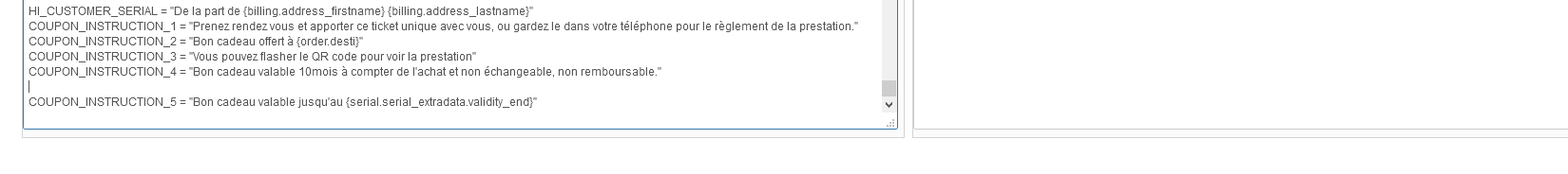

C'est bon j'ai trouvé
serial (date)
extradata.validity_end
il surtout il ne fallait pas les {}
merci
