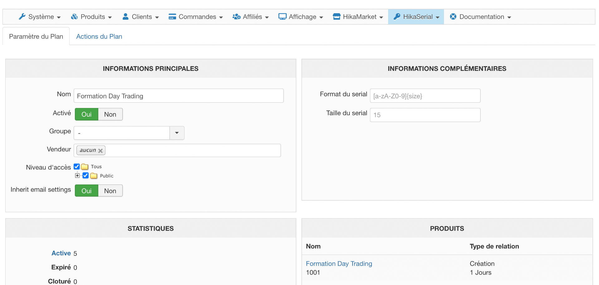

Bonjour à vous,
J'ai installé Hiasubscription ( Hikaserial) et j'ai créé un plan avec pour action d'ajouter l'abonné à un groupe spécifique. J'ai fait un test d'achat et ça ne fonctionne pas. J'ai suivi les instructions sur la page ci bas, mais j'ai l'impression qu'il me manque quelque chose. Il semble y avoir un lien à faire avec un pack mais je ne saisi vraiment pas quoi ni comment. Avez-vous une procédure détaillée étape par étape pour y parvenir?

Vous ne devez pas utiliser le champs produit "group after purchase" qui est une fonctionnalité liée à HikaShop.
Vous devez configurer un action de votre plan pour le "group subscriber" :
www.hikashop.com/support/documentation/2...tml#tab_plan_actions
Cela va permettre d'ajouter l'utilisateur au groupe lors de l'activation de la souscription et de le retirer lors de son expiration.

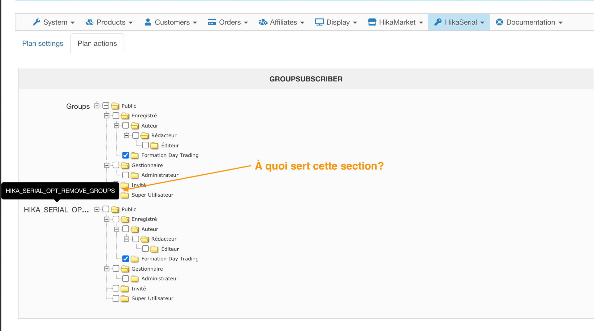

Sous la section Groupsubsriber, il y a deux sections. Il y a Groupe et l'autre (avec un bogue de langue) HIKA_SERIAL_OPT_REMOVE_GROUPS
Est-ce que je dois cocher la case de cette dernière sectionpour que l'utilisateur soit retiré du groupe à l'échéance? Si non, à quoi sert-elle?

  • Posts: 26376
4 years 10 months ago #335587
Vous pouvez re-télécharger HikaSerial Subscription ; nous avons retiré l'option "remove" qui n'as pas été finalisée.

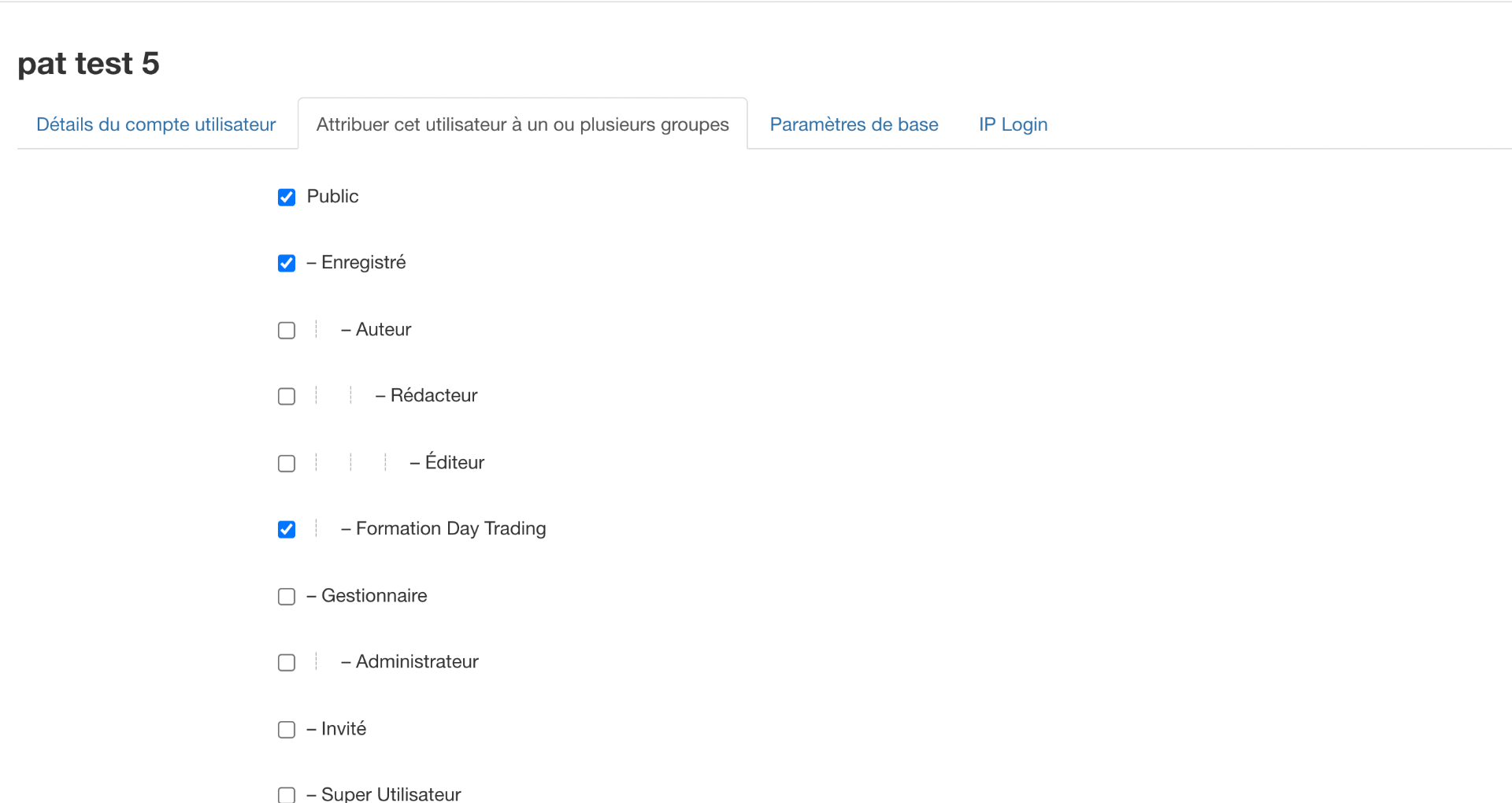

J'ai mis à jour Hiksaerial. L'utilisateur n'a pas été retiré du groupe à la fin de la durée de son plan (durée de 1 jour pour mes tests).
Qu'elle peut en être la cause selon-vous? Merci,
  • Posts: 26376
4 years 10 months ago #335604
Je vous invite à regarder l'état de la souscription.
Si elle est toujours "en cours" alors cela indique que vous avez besoin d'activer une tache cron.
HikaSubscription a besoin de CRON pour vérifier périodiquement que les souscription n'ont pas expirées et executer les tâches automatiques.
Vous pouvez également modifier manuellement la souscription pour que les actions du plan associé soient executées.
