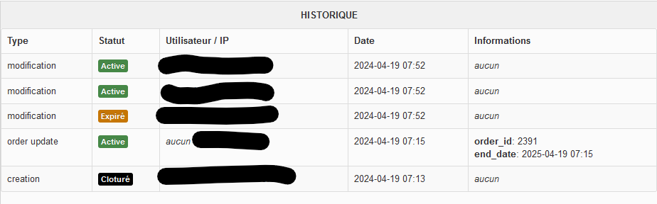

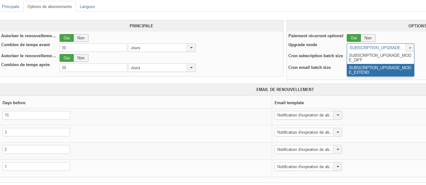

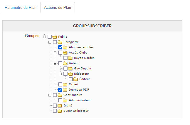

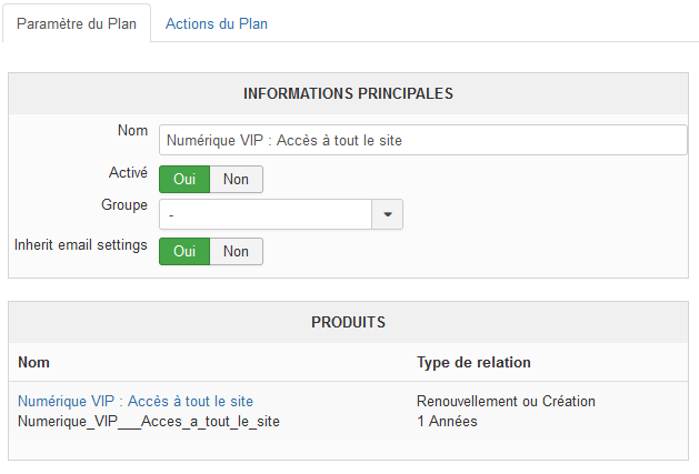

2 years 4 months ago #360476
Voici les différentes configurations :
le résultat du CRON :
HikaShop lancé le 2024-04-22 12:26
Subscription checked
(j'ai toujours mon soucis de création avec une date d'expiration à la même date que la souscription d'ailleurs, on repasse systématiquement dessus)
Merci
Last edit: 2 years 4 months ago by BridgePlus. Reason: images
2 years 4 months ago #360499
D'après l'historique, la souscription a été marquée comme "expirée" directement par un utilisateur ; mais l'historique indique également que celle-ci est toujours "active".
Il y a donc eu une opération manuelle pour modifier la souscription et je ne peux voir dans votre capture la date désormais configurée de l'expiration.
Merci de fournir plus de détails sur le contexte et la raison pour laquelle vous pensez que la souscription aurait du passer "expirée" par une tache CRON.
Cordialement,

2 years 4 months ago #360596
Serait-il possible d'avoir des informations sur votre test ?
Sans comprendre la situation et avoir une réelle vision sur vos souscriptions et leur historique, je ne suis pas en mesure de pouvoir vous aider.
Les précédentes captures sont incomplètes et ne permet pas de voir quelle est la date d'expiration (initiale / modifiée manuellement).
De plus vous indiquiez dans votre premier message :
Lors de la fin de souscription, celle-ci passe bien à expiré
Mais pour le peu d'informations reçu, cela ne semble pas être le cas ; de ce fait il est encore plus compliqué de pouvoir se faire une idée de la situation et comprendre la nature du problème.
Cordialement,
