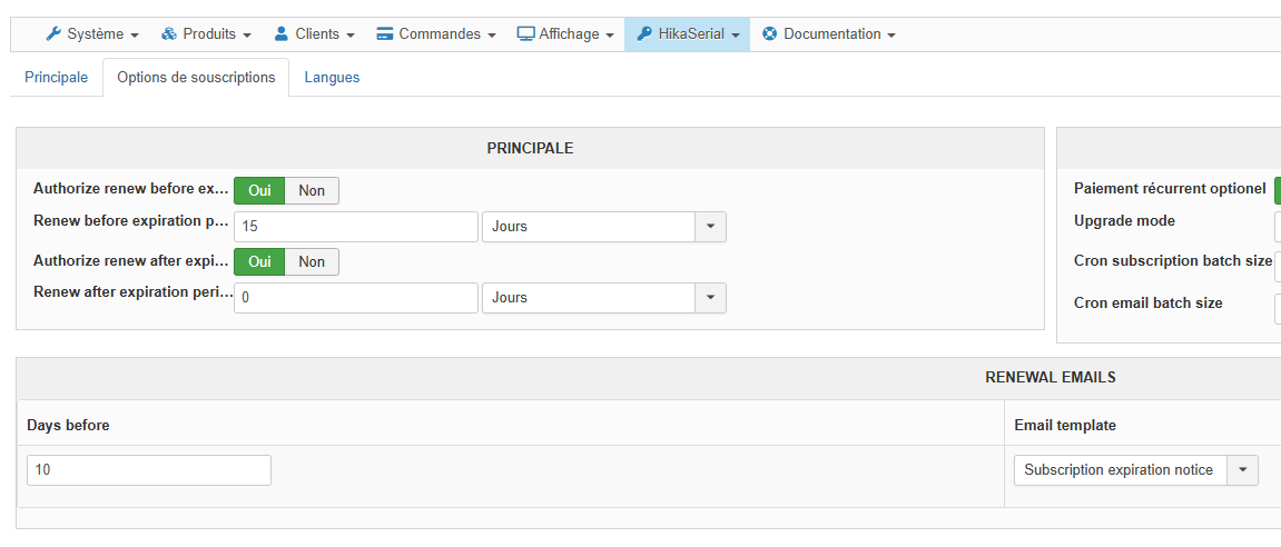

Voici les paramètres liés à l'expiration :
et voici l'extrait du log au moment ou le cron a basculé une souscription de active à expirée :
