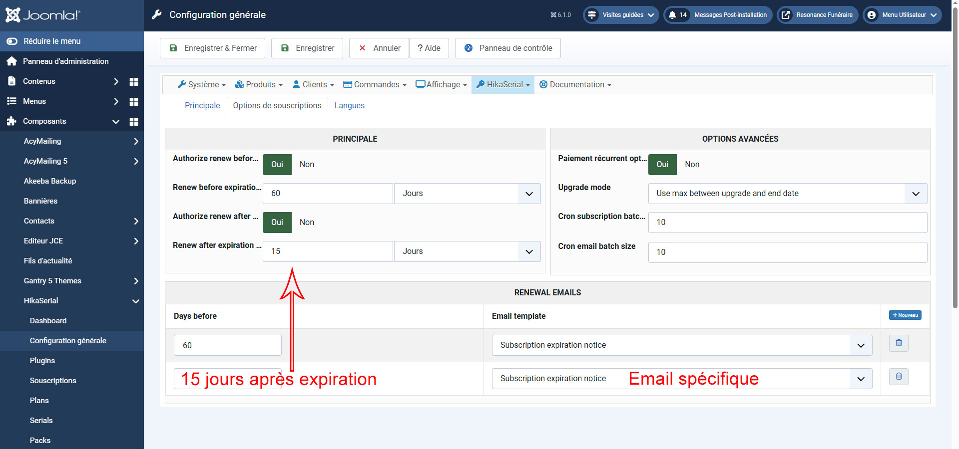

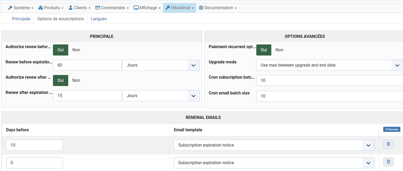

En Hikaserial / Configuration générale / Options de souscription, nous avons paramétré les durées un renouvellement d'abonnement avant/après échéance.
Dans le même écran il y a une zone "Renewal emails" pour sélectionner les emails de notification. (cf image jointe)

1 - Il y effectivement un seul template d'email proposé ; il peut être personnalisé pour changer le texte en fonction du nombre de jours.
Il s'agit du nombre de jours avant échéance (le champs est "Days before").
2 - La personnalisation des emails est une fonctionnalité d'HikaShop Business.
Vous pouvez néanmoins utiliser différentes méthodes alternatives ; la première étant de copier les fichiers "subscription_expiration_notice" du répertoire "media/com_hikaserial/mail/" en changeant la fin par ".modified.php" (au lieu de ".php").
Ces versions "modified" sont la personnalisation et ne sont pas perdu lors des mises à jour (contrairement aux fichiers dit "core" qui recevront leur mise à jour).
S'il y a un beoin d'avoir plus d'emails (avec des précisions/spécifications) ; nous pourrons les rajouter dans une prochaine version.

1- Quelle est la différence entre :
subscription_expiration_notice.html.php
et
subscription_expiration_notice.preload.php
2- Concernant la modification de "subscription_expiration_notice.html.php", où se trouvent les chaînes de textes {TXT:MAIL_TITLE} et {TXT:SUBSCRIPTION_EXPIRATION_CONTENT} ?

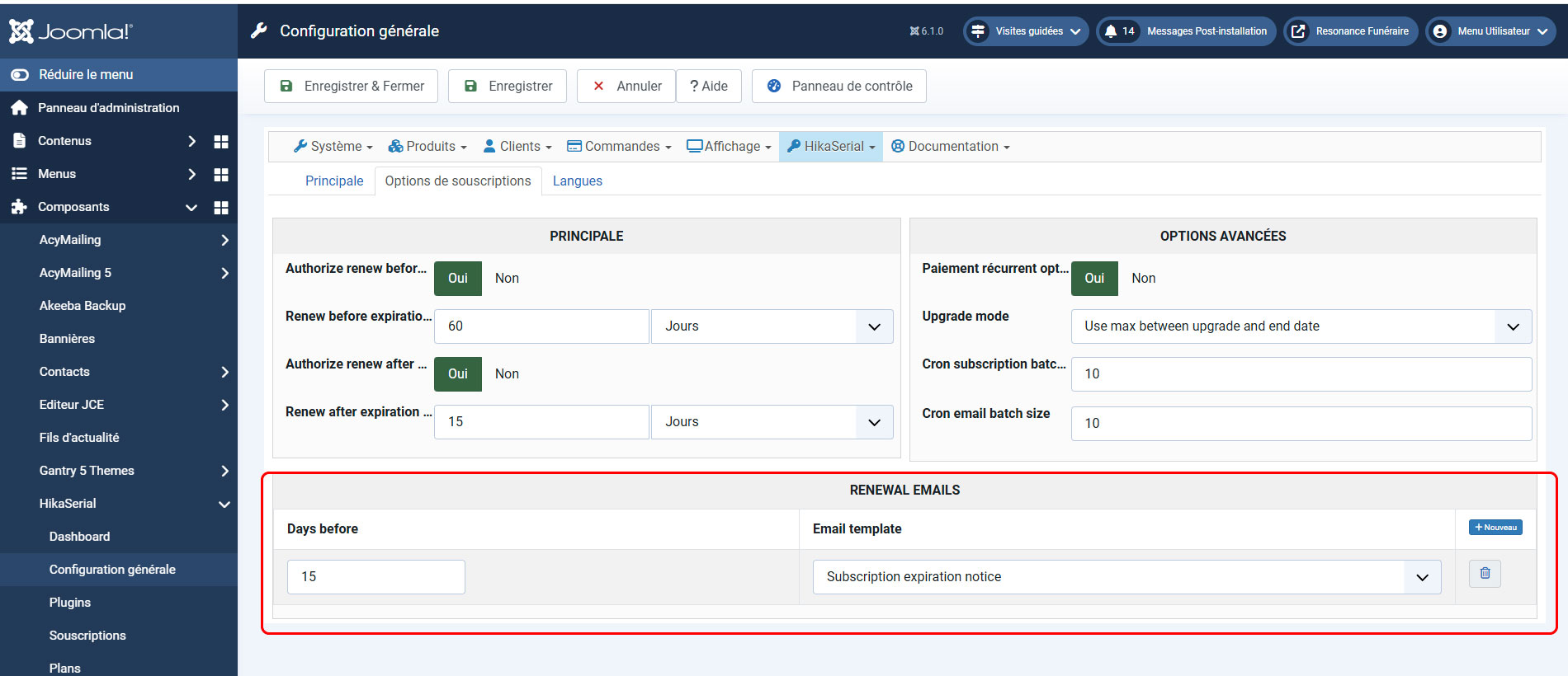

3- En Hikaserial / Configuration Générale / Options de souscriptions, il y a "Days before". Comment paramétrer un emails spécifique pour 15 jours après expiration? Et ceci avec un email spécifique (je joins une image).

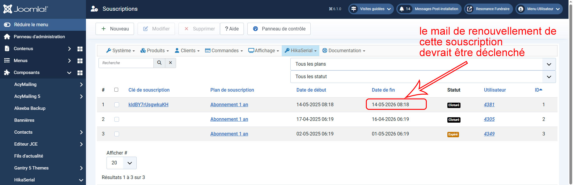

4- Nous n'arrivons pas à déclencher le renouvellement d'une souscription (date de fin 14/05/2026). (cf 2 images jointes "souscription-a-renouveler")

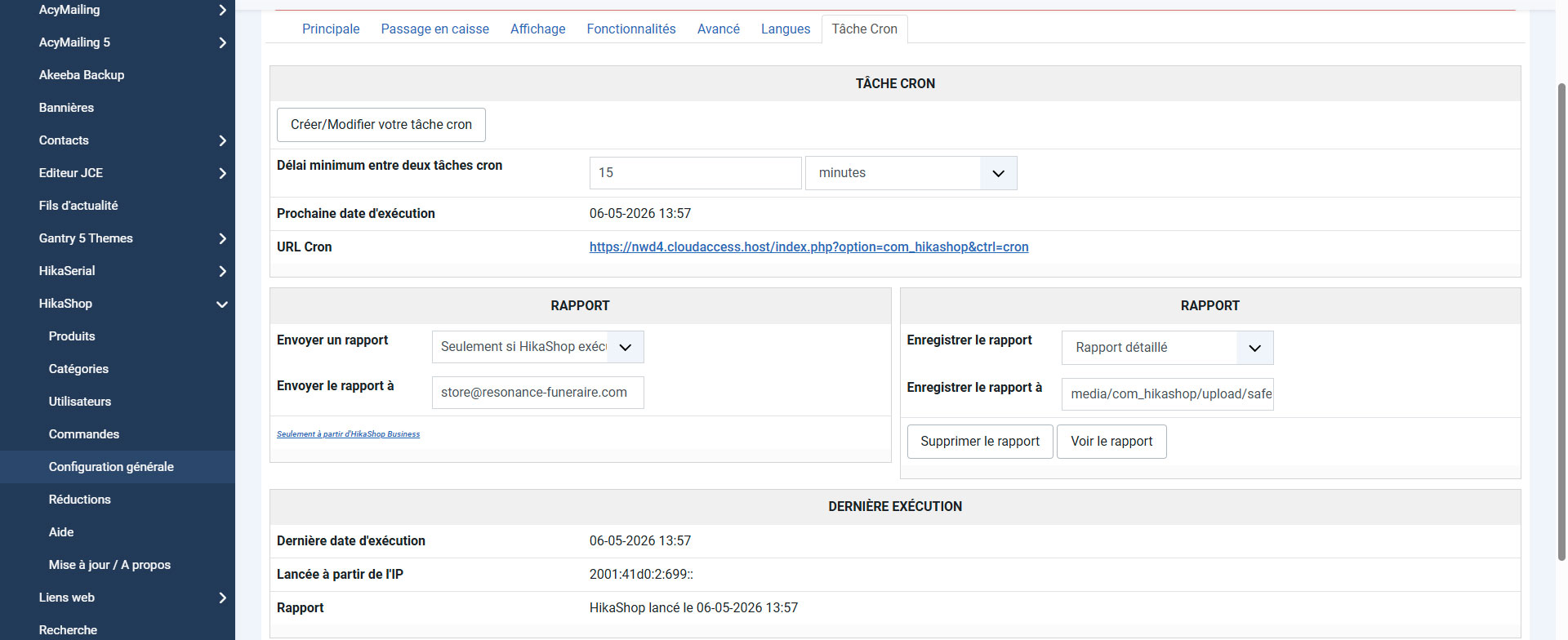

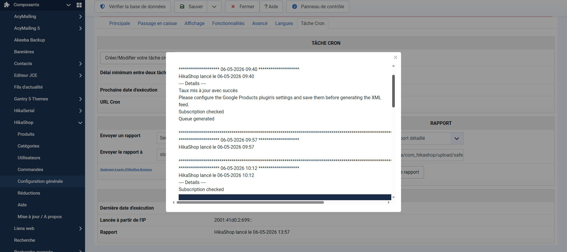

Les tâches Cron semblent bien se déclencher. (cf 2 images "taches-cron")
Mais aucun mail de renouvellement n'arrive dans la boite mail client.

1 - Le fichier "html" est juste pour la partie rendu de l'email ; elle va contenir du HTML et des "balises" qui seront remplacées automatiquement.
Le fichier "preload" est du code PHP, qui va pouvoir effectuer des "calculs" et surtout initialiser les balises pour la partie HTML.
C'est dans ce "preload" qu'il est possible d'accéder au contexte (variables) de l'email et changer les traductions/texte à afficher pour la partie HTML
2 - C'est justement des champs de type "texte" que vous retrouverez dans la partie "preload" ; il peut s'agir de simple traduction de Joomla ou quelque chose de plus élaboré.
3 - Vous pouvez utiliser une valeur négative ; le calcul se fait par rapport à la date courante à laquelle on ajoute le nombre de jours (plus un delta avec le moment où le dernier cron a été exécuté).
Mais vous avez raison, nous pourrions améliorer l'interface pour rendre cela plus intuitif.

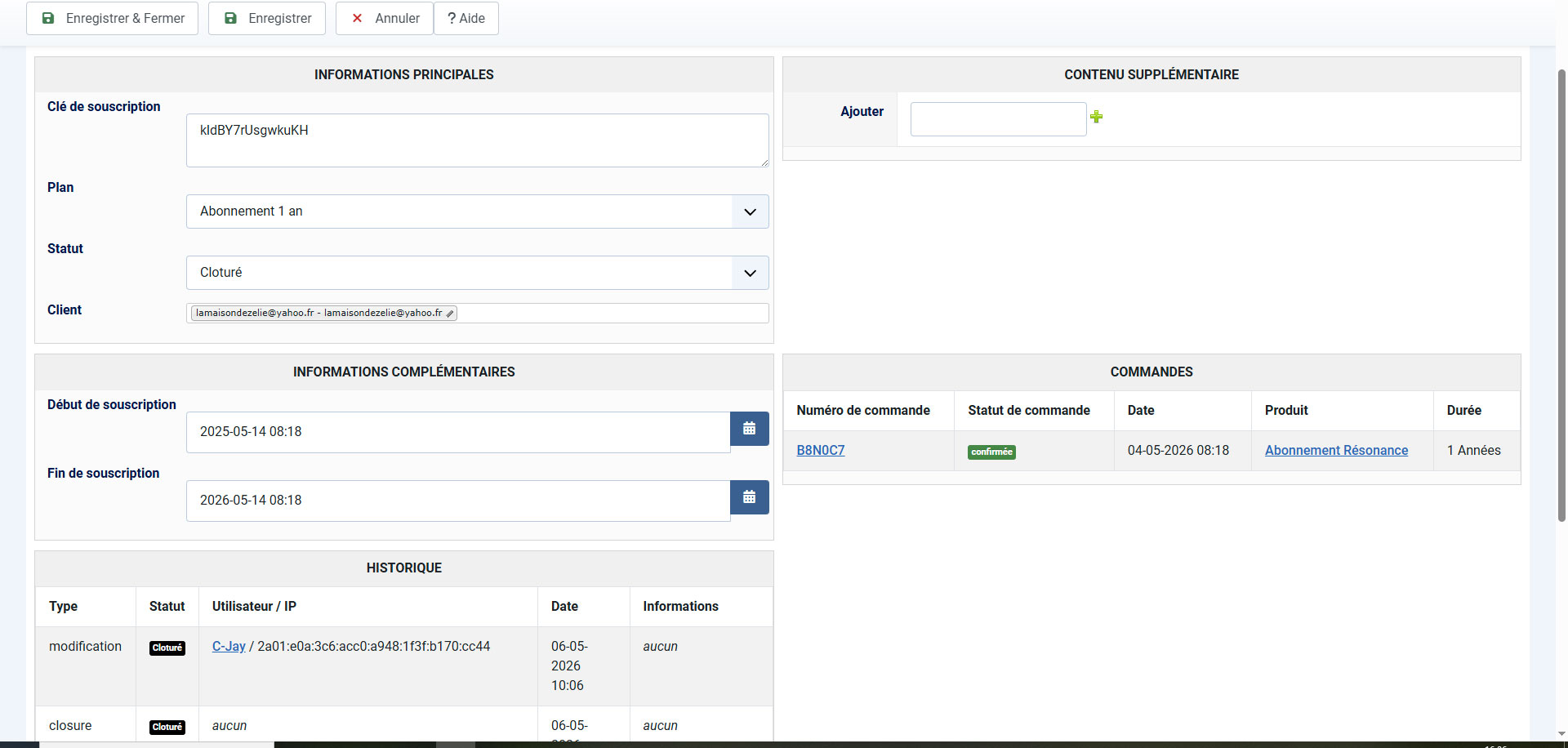

4 - La souscription étant "clôturée", il n'est plus possible de la renouveler (contrairement à une souscription "expirée" ou "active").
Il y a certes une date de fin qui est dans le future ; mais puisque la souscription a été clôturée l'email ne sera pas généré car il y a un filtre lors de la récupération des souscription à notifier.
Cordialement,

2- Sans doute me suis-je mal exprimé : comment modifier les valeurs des chaînes de textes {TXT:MAIL_TITLE} et {TXT:SUBSCRIPTION_EXPIRATION_CONTENT} ?
4- Dans l'image précédemment envoyée "souscription-a-renouveler.jpg" produite le 06/05/2026 on voit:
a- la première souscription dont la date d'expiration est le 14/05/2026, pourquoi est-elle clôturée?

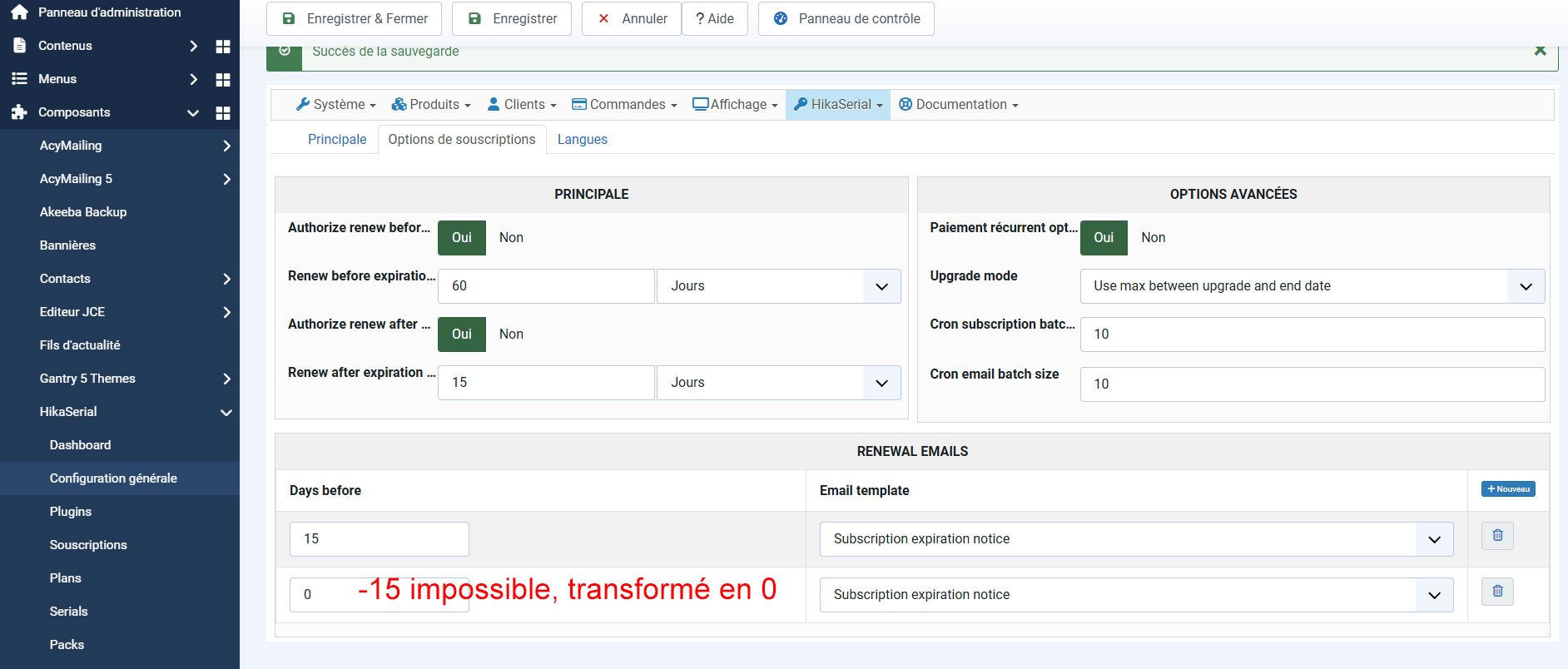

b- la 3ème souscription a un statut "expiré" avec date de fin 01/05/2026, j'aurais bien aimé paramétrer un renouvellement APRES échéance, mais votre conseil est impossible, les chiffres négatifs ne sont pas acceptés (cf image jointe "hikaserial-configuration-11052026.jpg")
Salutations.

4.A - La capture ne permet pas de voir tous l'historique ; et donc de savoir quand (et par qui) la souscription a été cloturée.
4.B - Je suis navré, j'aurais du vérifier dans tous le code pour ce paramètre. Il y a donc un manque dans HikaSouscription que je vais ajouter dans les améliorations à réaliser.
Je pense que cela va être un nouveau tableau de configuration et également un nouvel email pour simplifier la mise en place de ces notifications.

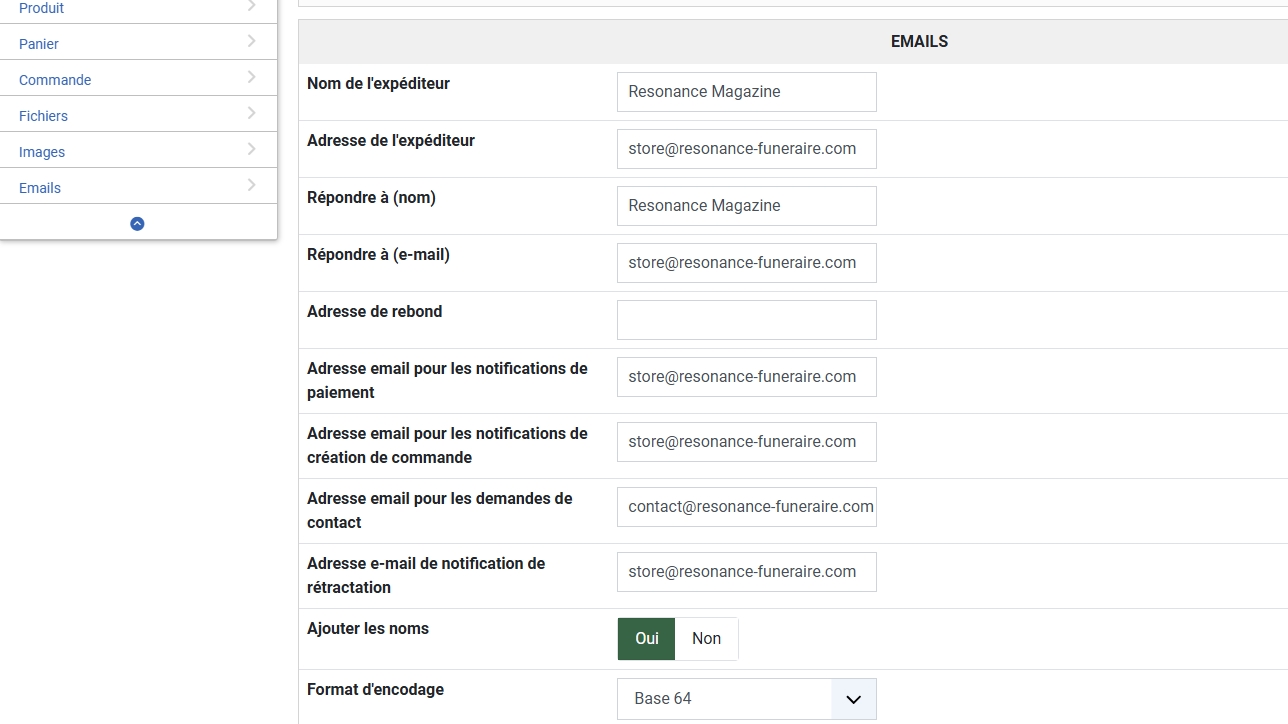

1- Quelle est l'adresse mail de notification de l'administrateur lorsqu'un email de renouvellement est envoyé? (cf image jointe de configuration des emails). Nous devons impérativement être notifiés pour pouvoir suivre les renouvellement et relancer.

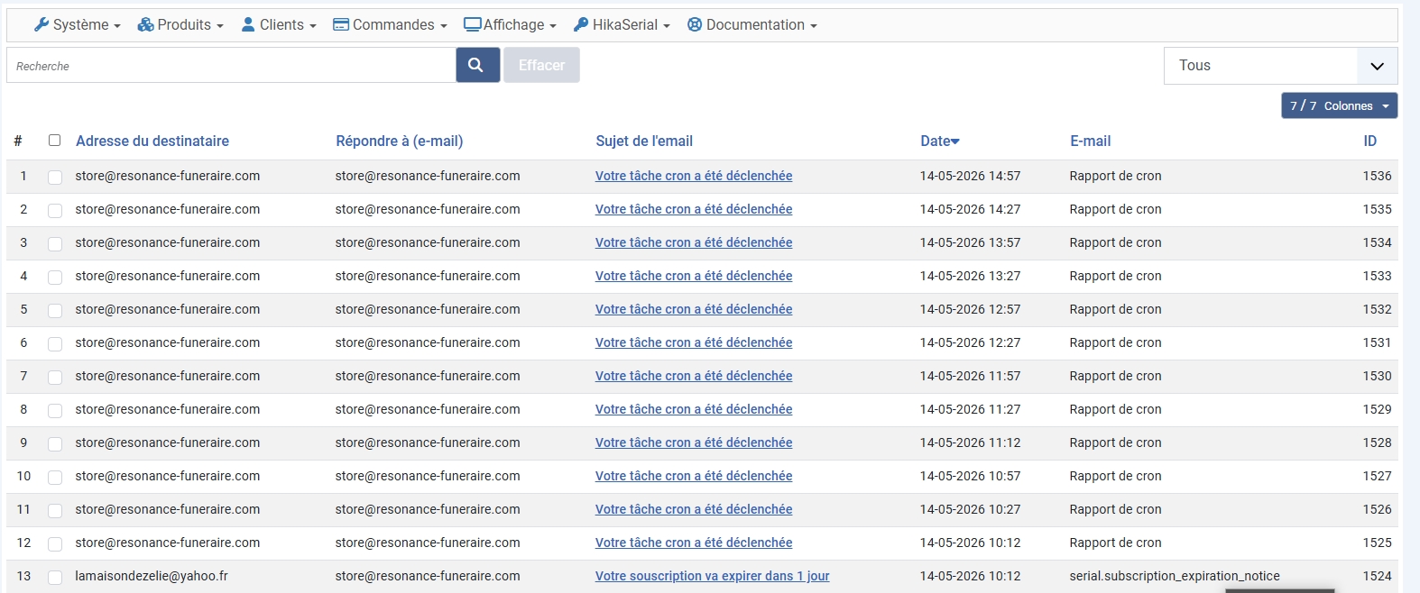

2- Nous avons toujours des difficultés à comprendre le déclenchement des emails de renouvellement. Ci-joint, la liste des tâches Cron qui indique l'envoi d'un email de renouvellement "Votre souscription va expirer dans 1 jour".
Mais où est paramétré cet envoi à 1 jour de l'échéance? Est-ce que cela provient du paramètre "0" Days before ?
Je joins à nouveau une image de notre configuration de souscriptions Hikaserial.
3- Cet email de renouvellement n'a jamais été reçu dans notre boite mail, certes nous sommes sur un site de développement mais pour comprendre, est-ce Hikashop utilise les paramètres d'envoi SMTP renseignés en Configuration Générale?

1 - L'email est uniquement envoyé à l'utilisateur. Pour ajouter un autre email il faut passer par le système de configuration d'email d'HikaShop.
Sans la version "Business", il est toujours possible de faire cette configuration directement via la base de données.
Je vous invite à consulter ce forum pour plus de détails concernant l'ajout de destinataire CC ou CCI à des emails.
2 - N'ayant pas plus de détails sur la souscription qui a reçu l'email, je dirais que oui.
Il faut faire la différence entre "moins de 24h" et "le même jour".
3 - Je suis navré mais je ne peux pas répondre à cette question.
Tout ce que je peux vous dire c'est que votre hébergement et votre Joomla doivent être en mesure d'envoyer des emails.
HikaSerial utilise le système d'emails d'HikaShop ; qui envoie également des emails pour les notifications de commandes, par exemple.
Je vous invite à créer un nouveau topic dans la section HikaShop du forum.
