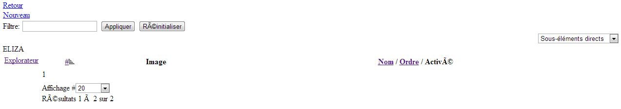

* Losrqu'on décide de créer une nouvelle catégorie:
- on obtient une page blanche comme sur cette capture en pièce jointe.

13 years 3 months ago #108004
Dans un premier temps, quelle version d'HikaShop est installée sur votre site ?
Si vous n'avez pas HikaShop 2.1.3, HikaMarket 1.1.4 risque de générer des soucis.
Je pense que vous devez avoir des erreurs dans votre log PHP. Si la page est incomplète (comme la capture le montre) cela indique une erreur PHP dites "fatale" arrêtant l'execution de la page.
Dans le log vous aurez plus d'informations sur l'erreur et avec cette erreur, nous pourrons savoir de quoi il en retourne exactement.

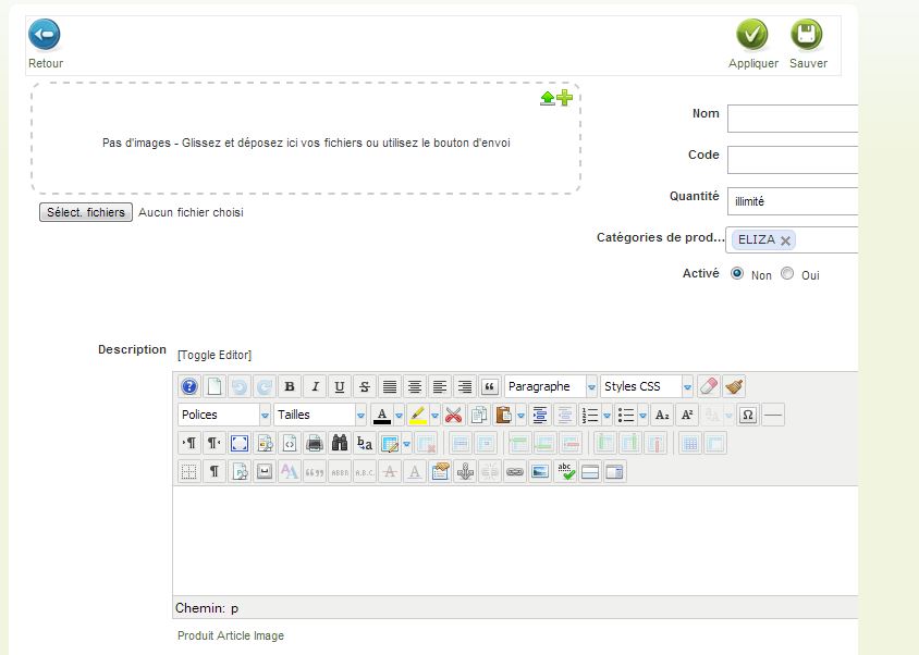

13 years 3 months ago #108139
Merci,
Une partie de la page comme sur les captures ci-dessous:

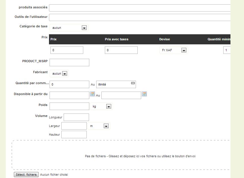

Le sélecteur de date :
Dans le backend d'HikaShop, je sélectionne les dates sans soucis.

13 years 3 months ago #108147
We can see the "Sélect. fichiers" in your website. It means that you have a javascript error which stop the execution of the other scripts in the page.
That's why the drag&drop is not initialized and why the calendar is not working properly.
About the fields which are going outside the page, you have to check the CSS of your template, it looks like the element at the left (the zone where there is the drag&drop) is too large.
Or maybe it could come from the editor... I can't know like that with just a screenshot.
