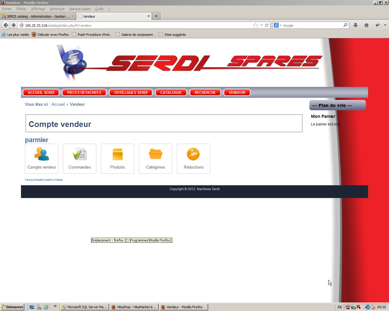

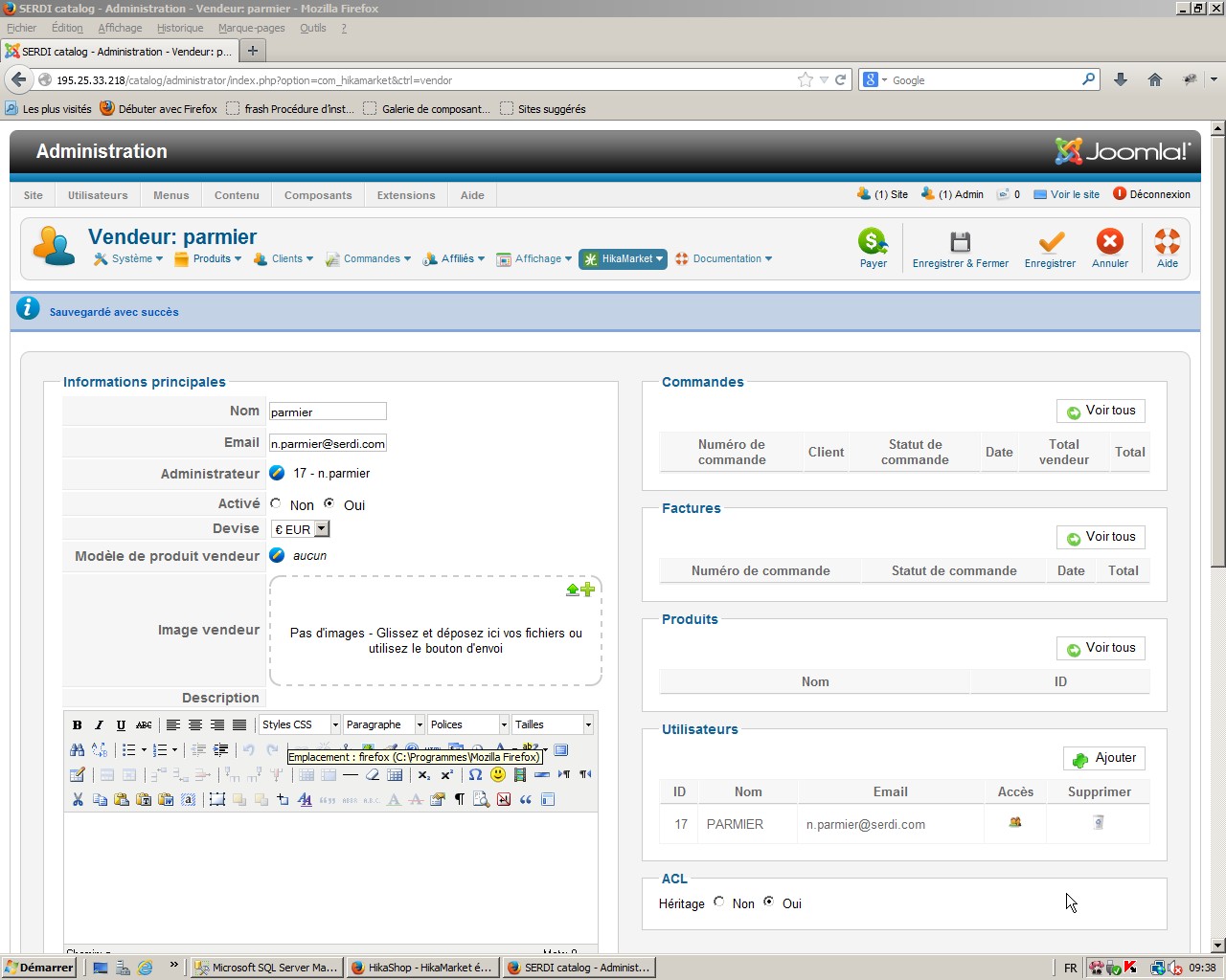

je ne compren pas j'ai assigne un utilisateur joomla pour hikamarket c'ette utilisateur et mis aussi dans hikashop dans les afilier
j'ai fais une commande pour des essai et en frontend avec l'utilisateur vendeur il y a pas la commande regarde les captures
cela et la page vendeur de hikamarket jai assigner un utilisateur
et voici le frontend et dans chaque categori il y a rien le desert de gobie

Votre deuxième capture montre bien que vous pouvez accéder au panel vendeur sur le front-end. L'utilisateur est donc bien un vendeur.
Depuis cette interface il peut accéder à ses commandes (mais il faut déjà qu'il ai vendu de ses produits), mais également à ses produits (et il peut en créer) et ses catégories (si jamais il possède une catégorie qui lui est propre).
Dans la première capture on remarque que le vendeur ne possède aucun produit et aucune commande. Il est donc normale qu'aucune commande ne puisse être créée s'il y a aucun produit que le vendeur vends.
