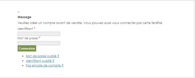

Je cherche depuis quelques jour sans rien trouver sur les forums et autre. Voilà mon souci. J'utilise HikaMarket. Lorsque qu'un client veut vendre sur mon site, il clique sur un lien qui l'amène directement à un module de connection, s'il ne s'est pas connecté avant bien entendu.
Vous trouverez en image jointe ce que j'obtiens. j'ai un peu modifier le texte dans la traduction pour obtenir à peu prêt ce que je veux. Or, j'aimerais en faire un peu plus tel ajouter une image à la place de la "x" par exemple. Je ne parviens pas à trouver ou modifier le script.
Auriez vous une idée ? Je précise, à tout hasard, que j'ai vérifier que le formulaire affiché n'est pas celui de joomla. Celui de Joomla est installé plus bas en doublons sur mon site, ce qui m'a permis de vérifier qu'il ne s'agit pas du même.
Merci d'avance et pour votre composant génial et pour vos réponses.

Bonsoir,
Il se trouve que le "x" fait parti du système de messages de Joomla 3.
Lorsqu'un utilisateur tente d'afficher une page HikaMarket sans avoir les droits nécessaire il est redirigé vers une autre page et un message est ajouté dans la file des notifications de Joomla.
Si l'utilisateur n'est pas connecté, on le redirige vers la page d'identification de Joomla.
Il s'agit donc d'une customization à faire au niveau de votre template.
getbootstrap.com/2.3.2/components.html#alerts
Cordialement,

Bonsoir,
Toutes mes excuses, mais j'ai beau chercher, même avec le lien que vous m'avez envoyé, je n'arrive pas à comprendre ce qu'il faut modifier dans mon template ni ou le modifier :( . J'ai tenté d'ajouter le code
<div class="alert">
<button type="button" class="close" data-dismiss="alert">×</button>
<strong>Warning!</strong> Best check yo self, you're not looking too good.
</div>
sur la page index.php mais rien de change.
Auriez vous une piste pour moi s'il vous plait ,
Merci

Le soucis n'est pas dans le code HTML, il est dans le CSS de votre template.
Le liens que je vous ai passé vous montre comment ce genre de message est affiché avec bootstrap, comment il doit être logiquement affiché sur votre site.
Votre problème est une problème de customization des messages Joomla sur votre template.
Il n'y a rien de spécifique à HikaMarket ou à HikaShop.
Et pour moi il ne s'agit que de modification de CSS.
Cordialement,
