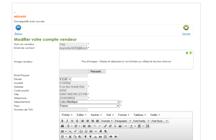

Je fais des tests avant de mettre ma plateforme multivendeur en ligne mais ne parviens pas à insérer l'image du vendeur. J'ai cherché sur le forum différent indices tel que modifier les droits d'accès aux fichiers en 777 ou vérifier que j'ai bien les dernières version de hikashop et hikamarket, mais rien.

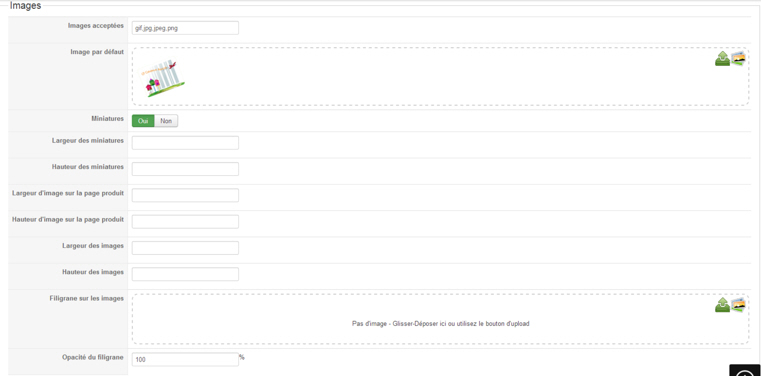

Dans l'administration Hikashop, j'ai tenté de modifier la taille des images et même de n'en mettre aucune, sans résultats.
Le résultat est identique en local et en ligne.

Bonsoir,
Vous avez une ou plusieurs erreurs javascript sur votre site.
Cela empèche le système d'upload de s'initialiser. D'ou le fait que vous voyez l'élément html "Parcourir" ; élément que vous ne voyez pas dans le backend (puisque cela fonctionne normalement).
Merci de vérifier vos erreurs javascript.

:) Effectivement, c'était mon module de Login (BT Login - BowThemes) qui parasitait le chargement de l'image.
Pour ceux qui veulent savoir comment trouver une erreur javascript, il vous suffit de désactiver un par un les modules ou composants jusqu'à trouver celui qui met le bazar. C'est en tout cas une solution qui a fonctionné dans ma situation.
Merci pour le conseil.
