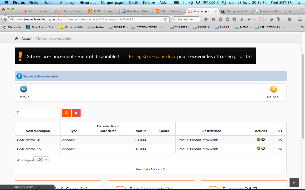

Projet avec système en mode multi-vendeur.

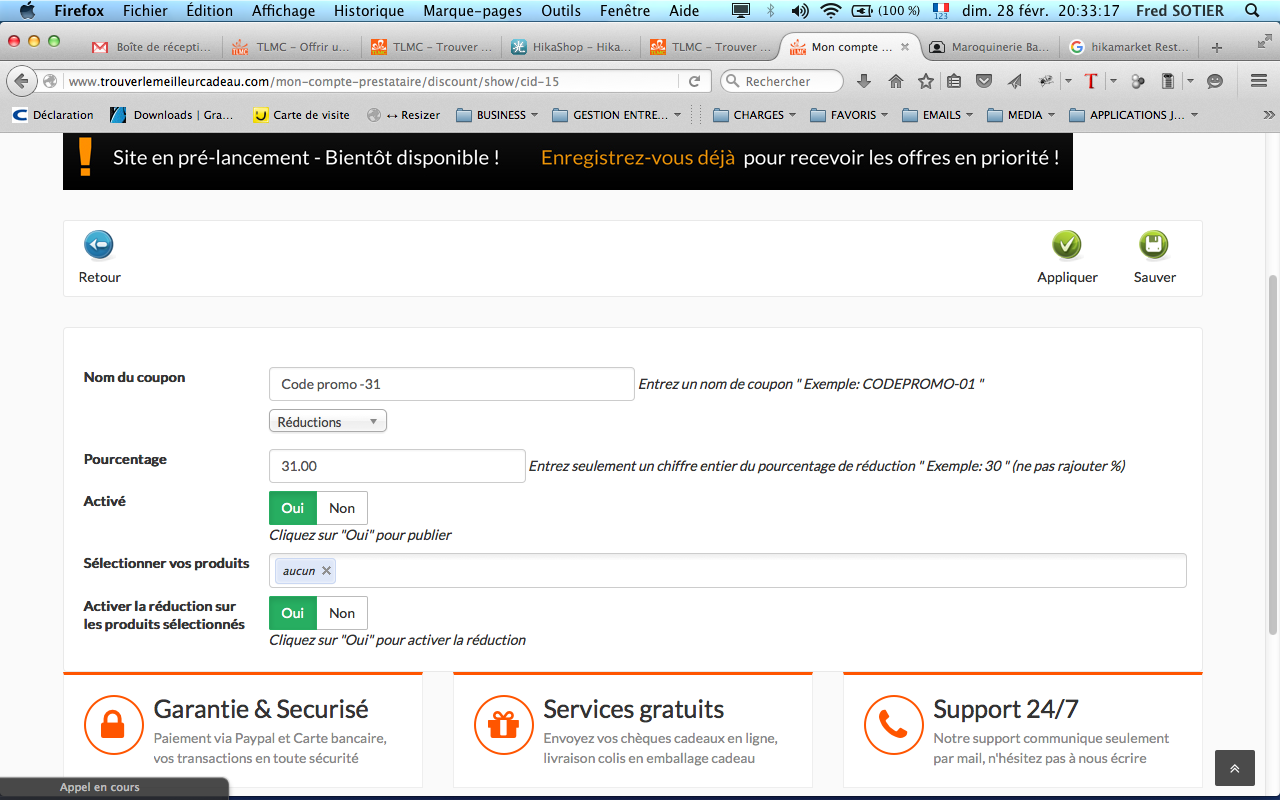

J'ai un vendeur connecté qui possède 2 produits.
Quand ce vendeur en front-end ajoute deux nouvelles réductions, un à chaque produit,
cela affiche "succès sauvegarde" à chaque fois (super!!!)
Mais au retour dans le tableau, le champ: "Restrictions" affiche : Produit: Produit introuvable.
Je remarque en allant dans l'admin dans hikashop que les réductions du vendeur ont bien été créé, mais qu'a l'intérieur des champs produit, tout est vide. J'ai dû ajouter depuis l'admin les produits qui doivent être affectés à la réduction pour que cela fonctionne en front-end.
Que faire pour régler le problème en front-end, afin que les vendeur puissent bien gérer leurs produits à chaque réduction créée.

10 years 6 months ago #231561
J'ai pu reproduire le soucis sur le site de démonstration et également sur un site local.
Le soucis est uniquement du côté de l'affichage dans le listing ; l'information semble bien enregistrée dans la réduction et également bien prise en compte par HikaShop.
Au niveau du listing, il y a en effet un petit soucis dans l'affichage puisque le système de coupon d'HikaShop a évolué afin de gérer plusieurs produits par coupon. Cette modification est bien prise en compte dans l'édition (et la sauvegarde) mais il manque cette gestion dans l'affichage des restrictions du listing.
Nous travaillons sur un correctif pour la prochaine release.

10 years 6 months ago #231586
Bonjour Jérôme,
Merci pour votre réponse,
J'aimerais tout de même vous souligner, que la deuxième réduction créée ne s'affectait pas sur le deuxième produit. Les deux produits affichaient en ligne les deux produits avec la première réduction créée.
