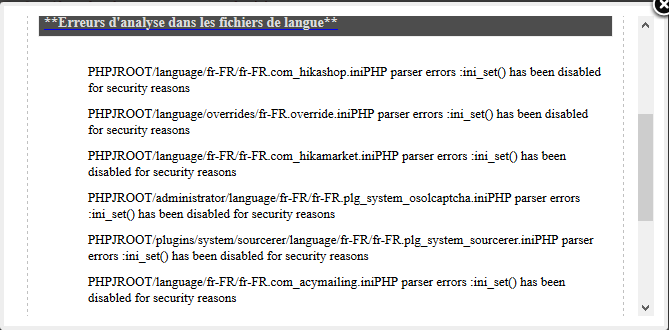

J'ai mis le rapport d'erreurs Joomla sur Maximum, mais rien hormis des annotations concernant le fichier de langues :

1 - Les traductions n'ont rien à voir avec HikaShop ou HikaMarket.
Si vous avez un soucis de fichier de traduction ; ça ne va en rien déranger le code ; vous n'aurez juste pas de traductions.
Mais en aucun cas un soucis de traduction va générer un soucis dans les composants. Comme je vous l'avais indiqué dans l'autre thread...
2 - Le mode de debug des langues de Joomla n'est en rien lié au PHP.

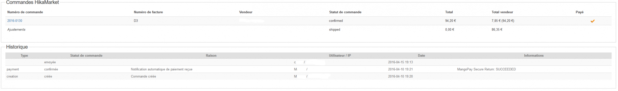

J'ai pu modifier la commande principale dans le backend, pour la passer en statut "Envoyée" :
Cela créée une ligne d'ajustement
Par contre impossible de modifier la sous-commande dans le backend, elle reste sur le statut "Confirmée" même si je sélectionne "Envoyée" puis valide :

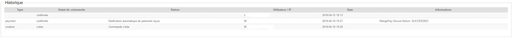

Une ligne apparaît bien pour notifier mon intervention, mais le statut est resté sur "Confirmée".
Voilà, j'espère que cela vous permettra d'y voir plus clair.
