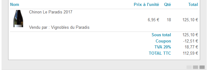

j'ai relevé quelques problèmes dans les emails envoyés au vendeur lorsqu'un coupon est utilisé. Ci-dessous un exemple d'une commande qui a été passée avec un coupon donnant une réduction de 10%. Le montant de la commande est de 125,10€, en intégrant le coupon le montant à payer est de 112,59€.
1- Le montant payé en CB via MangoPay est correct, 112,59€.
2 - L'email envoyé à l'administrateur du site lors de la création de commande indique bien le coupon :

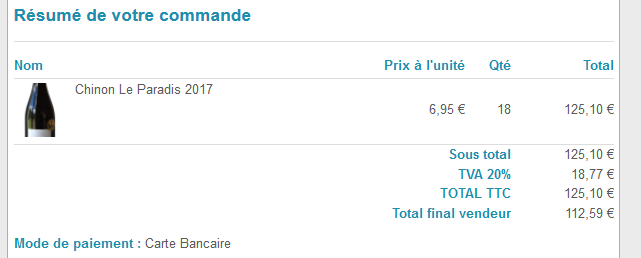

3 - L'email envoyé simultanément au vendeur pour la création de commande n'indique pas le coupon mais le total vendeur est bon :

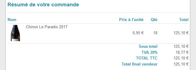

4 - L'email vendeur envoyé après confirmation du paiement ne prend pas en compte le coupon et le total vendeur non plus. Passer le statut à "Envoyée" envoie le même email :

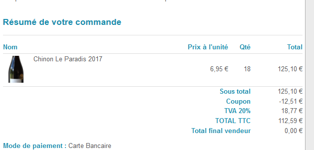

5 - Ce qui est troublant c'est qu'en éditant l'email Market: notification de commande et en cliquant sur le bouton de preview j'obtiens cela :
C'est a priori cet email (où il semble y avoir un souci sur le total vendeur) qui aurait dû être envoyé lors du dernier changement de statut, mais c'est celui que j'ai mis au-dessus qui l'a été.

Pour le problème du point 5, à partir du backend :
- En allant dans le menu Clients - Journal des emails et en visualisant le dernier email envoyé au vendeur (après le dernier changement de statut), il manque comme indiqué l'indication du coupon
- Dans Système - Emails - Market: notification de commande, en cliquant sur le bouton Aperçu et en sélectionnant la commande concernée est présenté l'email qui aurait dû être envoyé, qui correspond bien au dernier statut et qui indique bien la prise en compte du coupon. C'est cette différence entre cet email théorique et celui qui est effectivement envoyé que je ne m'explique pas
