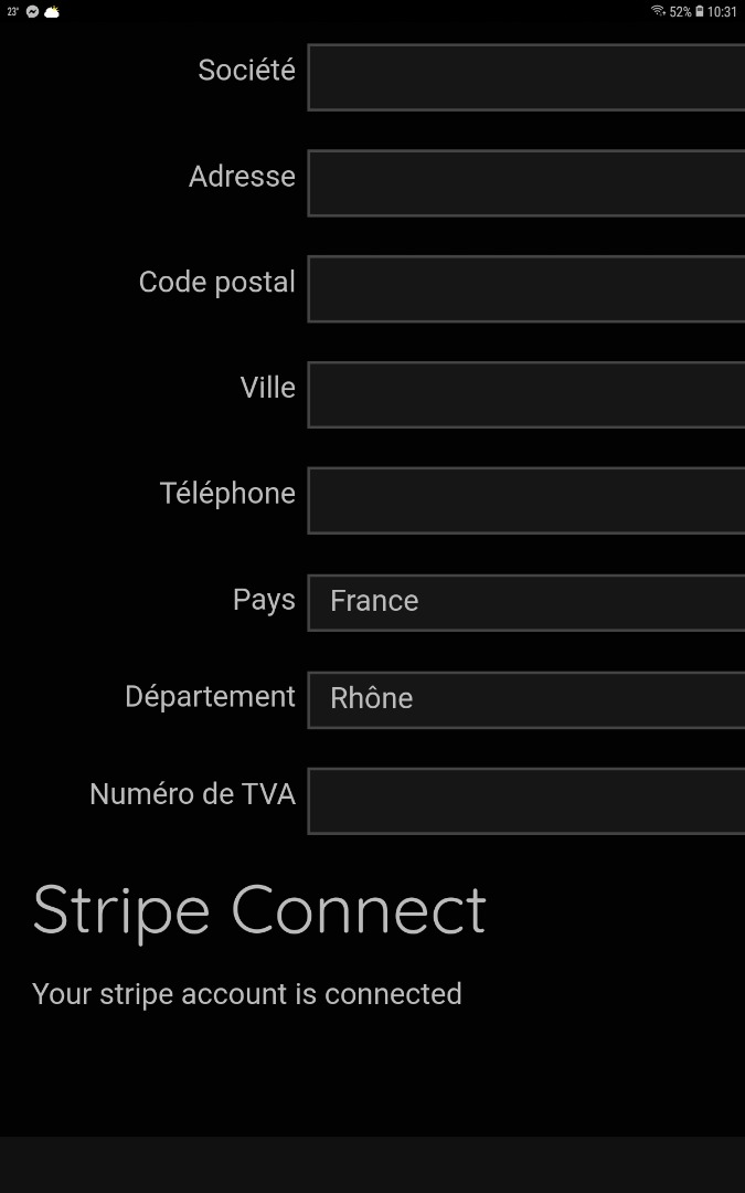

5 years 10 months ago #322995
Ok merci pour l'info je vais donc rester sur les comptes "standards".
Par contre, après creation d'un compte stripe vendeur et retour sur le site il semble que le compte stripe n'est plus accessible via le compte vendeur hikashop (voir copie d'ecran).
Erreur de config de ma part ?
  • Posts: 26365
  • Thank you received: 4069
5 years 10 months ago #323011
Le plugin indique que son compte Stripe est connecté avec le site.
Mais il n'y a en effet, pas de liens vers la platform Stripe ; ce que l'on pourrait ajouter. Le tout est de savoir quelle URL il serait plus intéressant d'utiliser.
Cordialement,

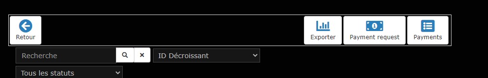

Je ne comprends pas très bien le sens de votre réponse, le vendeur n'est il pas censé à cet endroit se connecter au dashbord de son compte Stripe ? ... N'est pas cette fonctionnalité qui est présentée en avantage du plugin stripe connect ?
De même je ne comprends pas très bien l'utilité de maintenir les boutons "Payment request" et "payments" (voir annexe) alors que, avec le plugin, ceci est sensé se passer directement dans le dashbord Stripe !
De quelle url parlez-vous ? ... où et comment la paramétrer ?
  • Posts: 26365
5 years 10 months ago #323013
1 & 3 - Le bouton permet de faire la connexion du compte vendeur avec votre boutique ; c'est là tout le principe de Stripe Connect.
Maintenant, comme indique, nous pouvons ajouter une URL une fois que le compte est activé ; mais mise à part un liens "classique" vers l'URL générique du Dashboard de Stripe, le plugin ne peut rien faire de plus.
2 - Vous pouvez désactiver cela avec les ACL. Mais le plugin Stripe ne va pas aller désactiver ces boutons sachant que la boutique pourrait très bien être payée via d'autres méthodes et donc, avoir besoin de passer via ces interfaces.
C'est pourquoi il y a des ACL pour activer ou désactiver des fonctionnalités vendeur dans HikaMarket.
