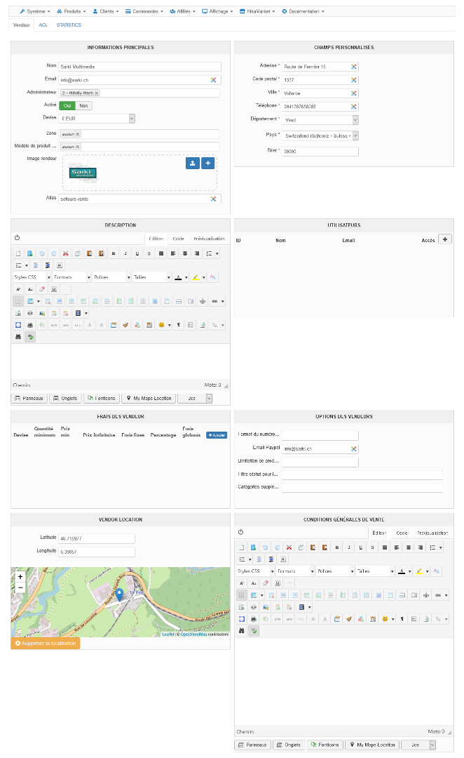

Je te mets une capture de mon profil test dans HikaMarket

5 years 7 months ago #327164
Je fais référence à l'interface en front-end.
CF : demo.hikashop.com/index.php/en/hikamarke...ol-panel/vendor/form

  • Posts: 108
  • Thank you received: 18
5 years 7 months ago #327165
Ah, je n'avais pas pensé à essayer depuis le frontal puisque le but était de mettre à jour les profils vendeurs en tant qu’administrateur, c'est d'ailleurs dommage que la carte ne se base pas sur l'adresse et qu'il faille ajouter les coordonnées de longitude et latitude.
Mais si je te comprends bien cela signifie que seuls les vendeurs peuvent accéder à ce bouton puisque je ne peux éditer les vendeurs en frontal ?
Et chaque vendeur doit obligatoirement rééditer son profil pour cliquer sur ce bouton puisque la carte n'est pas affichée à l'enregistrement ?
Dans ce cas ce n'est pas une solution pour moi qui veut mettre à jour ces profils et ainsi rien n'assure que chaque vendeur le fasse :(

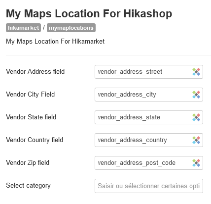

Cela dit il doit y avoir une autre solution puisque en créant un lien "My Maps Location" il faut indiquer une adresse de base qui est située sur la carte, et que le plugin va chercher les champs de l'adresse du revendeur comme on le voit sur la capture jointe.
Je vais essayer de leur demander, malheureusement il n'ont pas de chapitre sur l'utilisation avec HikaMarket dans leur doc...
