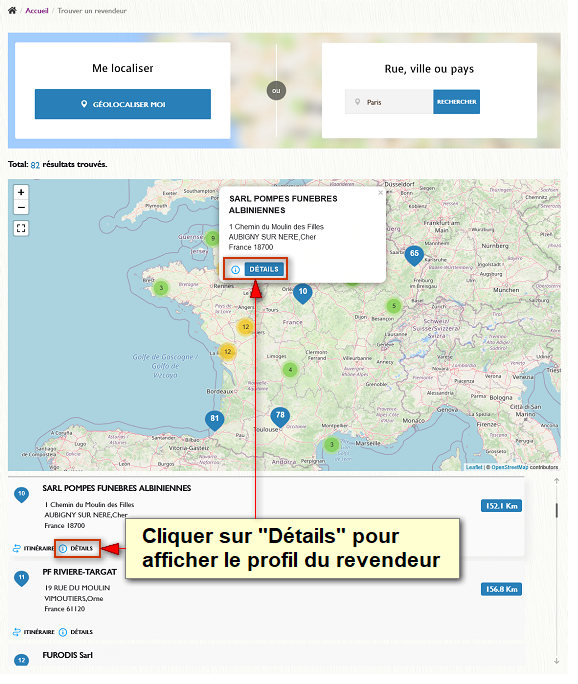

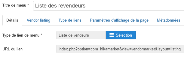

J'ai créé un lien de menu listant tous les revendeurs et un autre permettant de les géolocaliser avec le composant "My Maps Location"

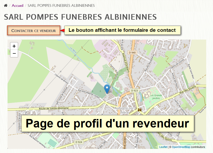

Lorsque j'accède à la page détail d'un revendeur il y a le bouton "Contacter ce vendeur", mais les messages ne partent pas chez le revendeur mais à l'adresse de contact de la configuration d'HikaShop.

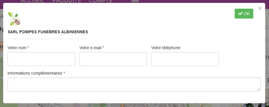

Comme vous l'avez remarqué, le contenu de la popup est celui d'HikaShop ; le formulaire de contact pour la boutique (ou pour une produit donné de la boutique).
Je vous invite à vérifier que votre vendeur possède bien un email configuré dans on profil et également que votre surcharge de vue n'a pas altéré les champs "input hidden".

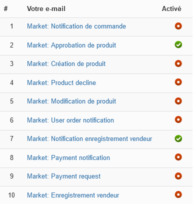

J'ai refait les tests en supprimant la surcharge, comme avant c'est un mail d'HikaShop que je reçois à l'adresse indiquée dans la config, je te mets les captures pour te montrer.

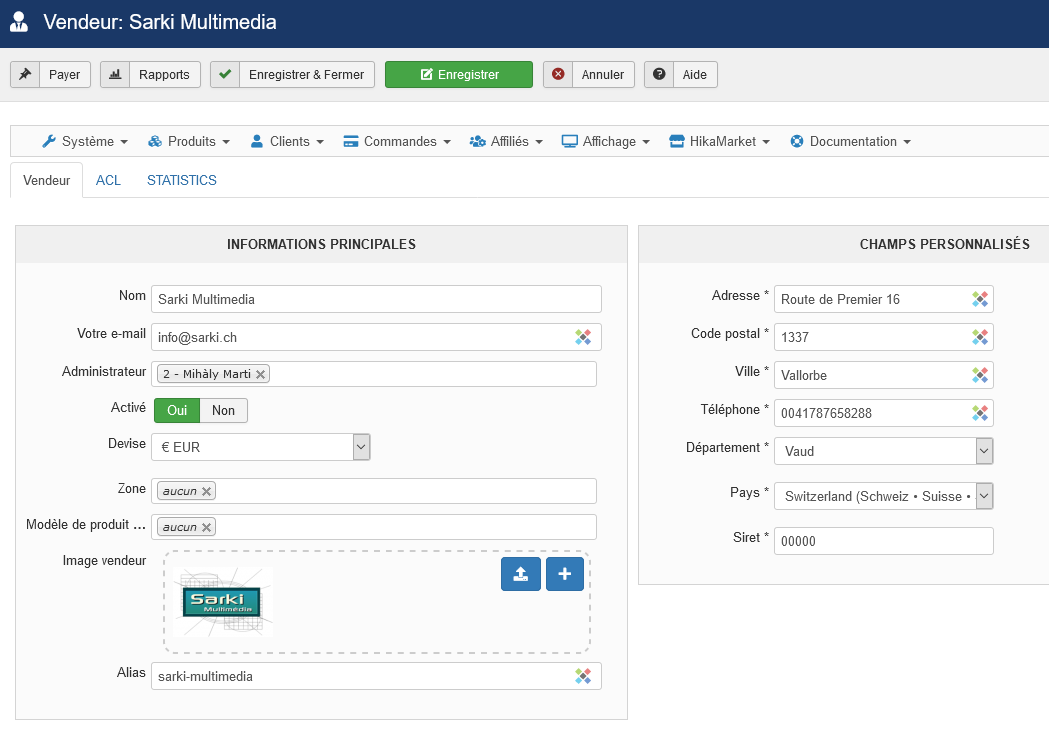

Je me suis créé un profil vendeur que voici avec mon adresse mail

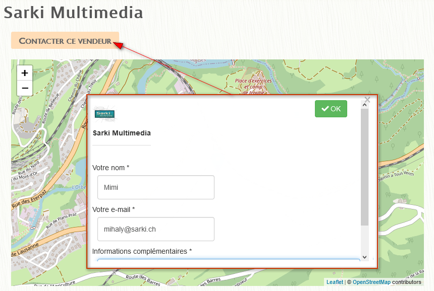

Et voici en frontend l'affichage de mon profil vendeur avec comme tu le vois la fenêtre popup sans la surcharge

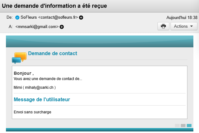

Et voici l'email envoyé par HikaShop à l'adresse indiqué dans la config et non au vendeur

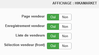

D'ailleurs je voulais te demander comment je pourrais faire cela, j'ai consulté la doc à ce sujet mais n'ai rien trouvé, j'ai bien édité les différents champs "Vendor" en mettant Oui pour tous les affichages mais cela ne change rien.

Au niveau des champs personnalisés de type "vendeur", les paramètres de la capture sont les bons et leur modification doit affecter la page vendeur (si jamais il s'agit de la version officielle).

En allant vérifier sur le site de démo j'ai vu que j'avais les mêmes réglages pour l'affichage des infos du vendeur et que mon problème venait donc d'ailleurs, en regardant le code j'ai vu que j'avais un display:none dans le CSS sur cette partie...
L'affichage des infos est donc ok, j'en ai profité pour ajouter l'appel de l'adresse mail dans une surcharge et j'ai caché le bouton de contact par du CSS le temps que je trouve ce qui ne joue pas avec la récupération de l'adresse du vendeur dans le formulaire.
