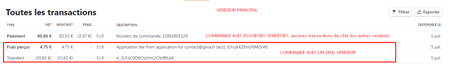

Après avoir passé du temps à effectuer différents tests et configurations, j’aurai besoin de vos lumières.
Le compte/vendeur principal est correctement configuré avec le plugin Stripe/connect, les vendeurs le sont également via leur page respective depuis le front-end.
Quand je passe une commande avec un seul produit donc un seul vendeur, tout fonctionne parfaitement. Le vendeur reçoit son paiement et le vendeur principal reçoit sa commission.
Maintenant si j’ajoute un autre produit correspondant à un autre vendeur, donc 2 produits et 2 vendeurs dans la commande, aucun des vendeurs n’est payé mais seulement le vendeur principal.

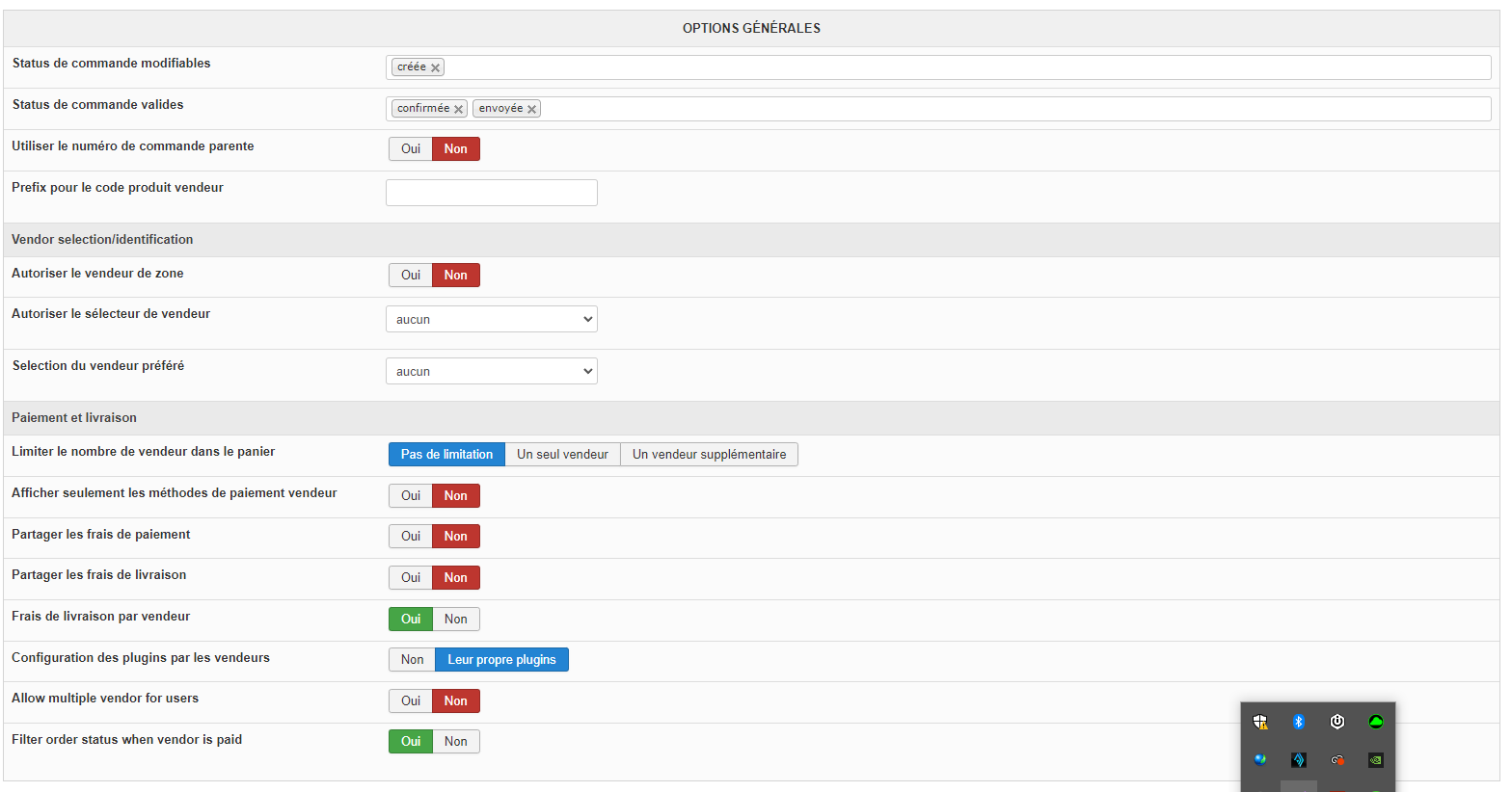

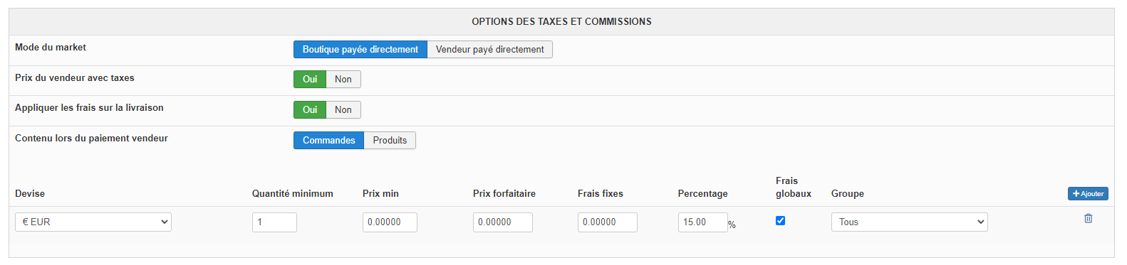

Testé avec Backend->hikamarket->Options du market->Options des taxes et commissions->Mode du market = Boutique payée directement (idem avec « vendeur payé directement » Avec les 2 j’obtiens le même résultat si 2 vendeurs sont dans la commande)
Voir PJ
Ce que j’ai compris c’est que la « boutique » représente chaque vendeurs et le « vendeur » représente le vendeur principal ? Si c’est le cas, cela peut porter à confusion.
Ce que je souhaiterai : Le vendeur principal prend uniquement les commissions et les vendeurs sont payés directement.

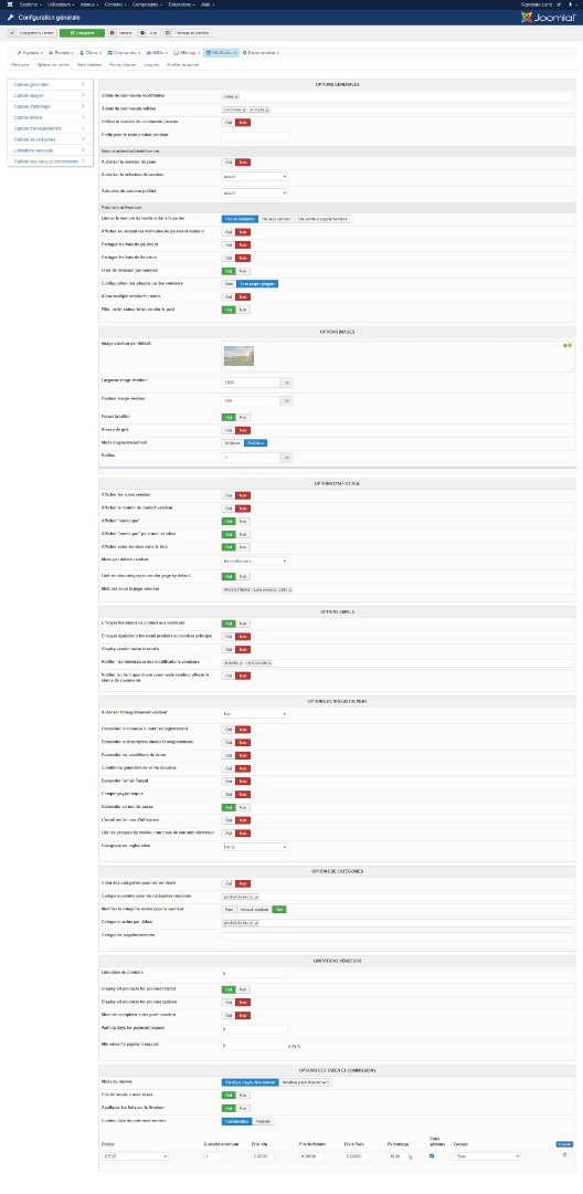

En PJ les réglages actuels.

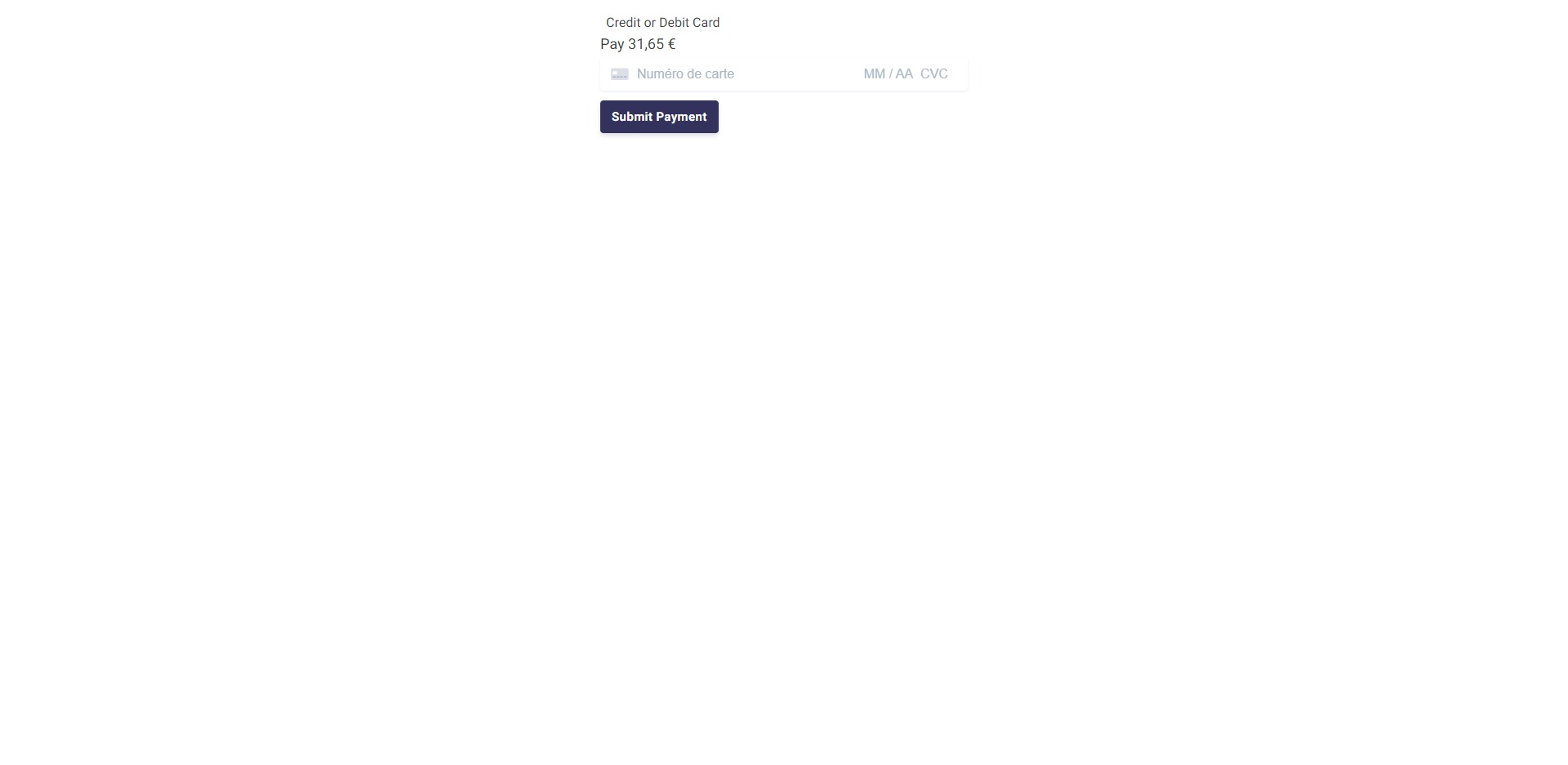

2- Front-end dans le checkout, est-il possible d’intégrer le paiement stripe dans l’étape de paiement et non être redirigé sur une autre page après validation du mode de paiement ? (voir PJ)

Comme j'essaie de l'expliquer dans la documentation (mais ça reste pas simple), il faut toujours que votre HikaMarket soit configuré en "boutique payée directement".
Il n'y a qu'une seule configuration ultra spécifique pour l'autre mode et à partir du moment ou vous avez un "vrai" plugin de paiement, alors ça ne sera jamais le cas.
www.hikashop.com/support/documentation/1...ml#config_market_tax

2 - C'est une grosse partie du développement auquel je fais référence.

4 years 2 months ago #342817
Jerome,

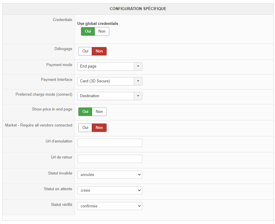

J'ai crée au total 3 comptes Stripe:
- 1 vendeur principal
- 2 revendeurs
Sur Hikamarket:
- 2 revendeurs (en plus du vendeur principal)

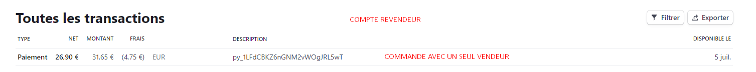

Lorsque je passe une commande d'un seul produit, les transactions sont corrects (voir stripe_revendeur)
Avec 2 vendeurs ou plus, les transactions n'apparaissent pas pour les vendeurs, uniquement pour le vendeur principal (voir stripe_vendeur)
La configuration du mode de paiement est en PJ, je ne sais pas quoi vous donner d'autre.
Je vous donne tous les détails que vous souhaitez, que vous manque-t-il précisément ?

Lorsque vous avez plusieurs vendeurs dans le panier, le paiement fractionné fonctionne en mode "transfert".
Ce mode est fonctionnel en Legacy (mais sans support du 3DSecure donc pas conseillé) et possédait un bug pour le mode Intent, bug qui a été corrigé dans la dernière version (bêta mais que je compte publier très prochainement).
