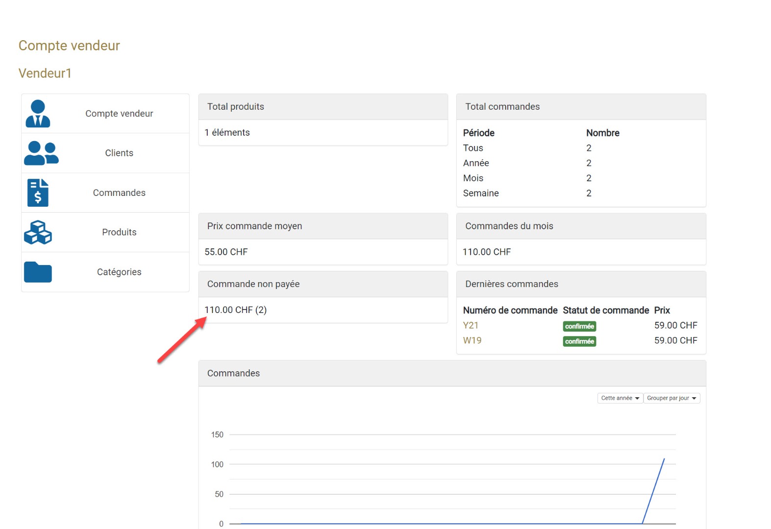

Je suis en train de finaliser un shop, avec le plugin Stripe connect. J'ai fait des essais et cela fonctionne correctement.
Toutefois, je vois dans mon panneau de "vendeur test" que les 2 commandes effectuées sont marquées comme "non payé".
Je vois aussi que je peux demander le paiement de ces commandes.
Mais comme elles ont été payées par Stripe connect directement, pourquoi sont elles non payées dans le compte vendeur ?
Ces commandes sont bien confirmées et l'argent (mode test Stripe) à bien été distribuer au vendeur + commission à l'admin.

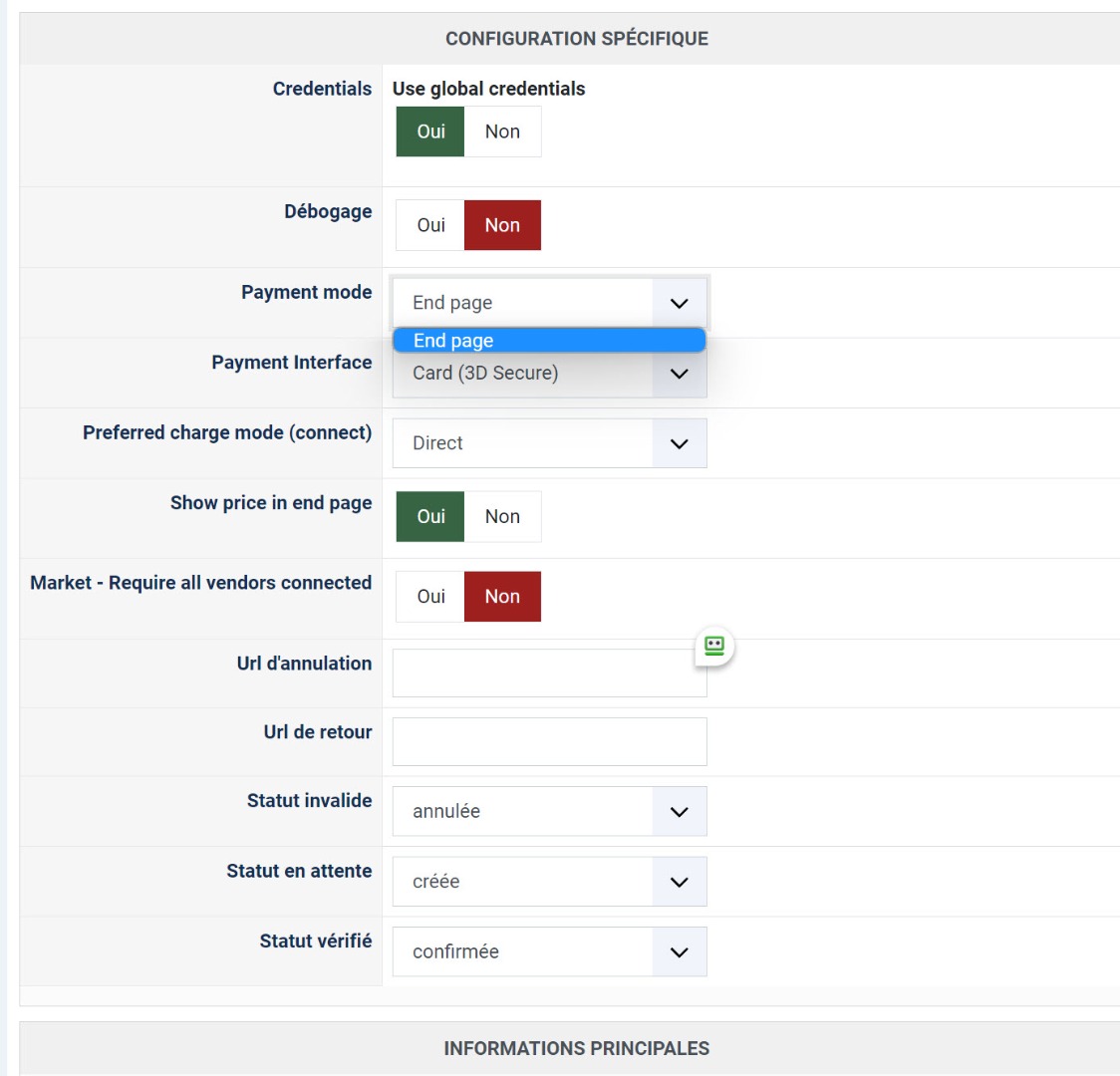

Pour le mode, je ne suis pas certain de bien comprendre la question, voici un screenshot du mode de paiement Stripe connect (je n'ai pas de choix de mode, uniquement end page) :

Utilisez vous le mode "direct" par choix spécifique ou est-ce que le mode destination pourrait vous correspondre ?
Destination : stripe.com/docs/connect/destination-charges
Direct : stripe.com/docs/connect/direct-charges
Pour le problème que vous décrivez, j'ai l'impression que le mode "direct" est lié à la problématique.
Je suis en train de regarder pour un correctif mais sa validation va être un peu complexe (va prendre du temps ; il y a beaucoup d'impacts).
