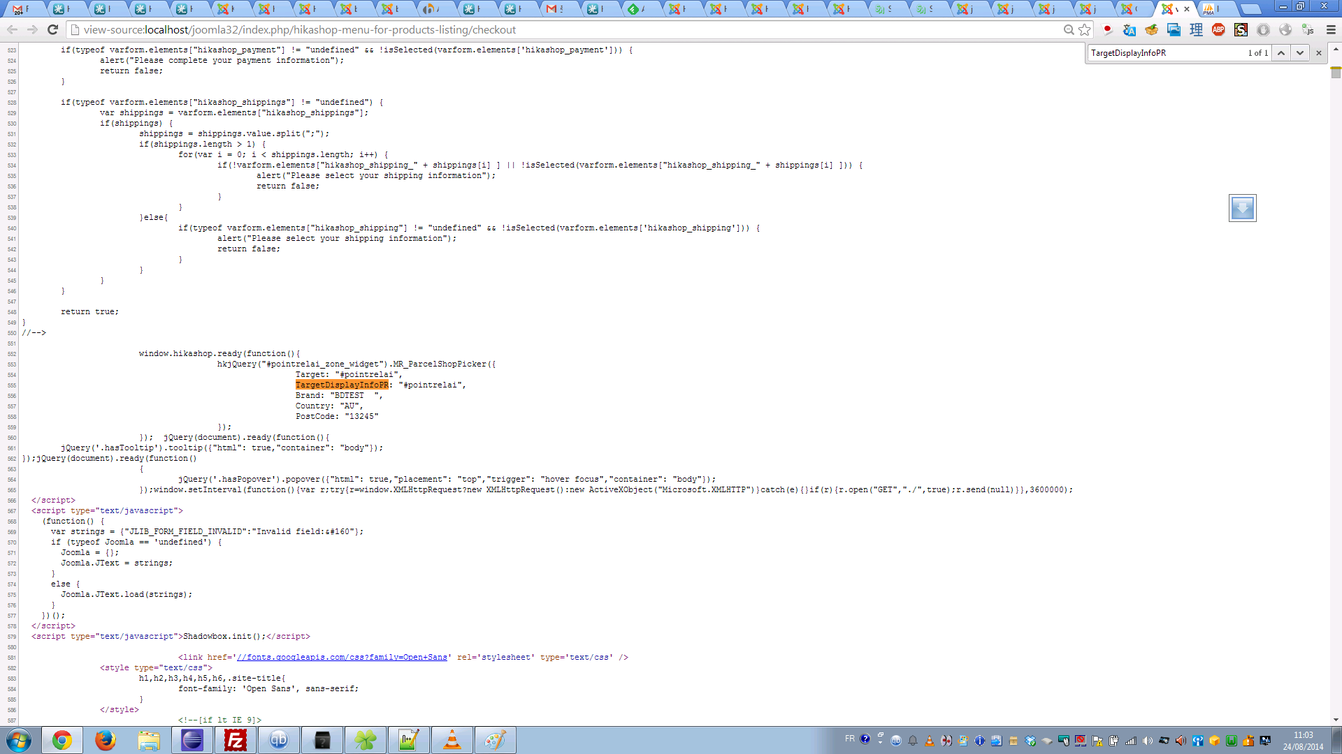

11 years 11 months ago #168519
Après pas mal de recherche hasardeuse je me suis demandé si finalement le plugin fonctionnait correctement.
Sur le screen-shot on voit que le HTML généré est plutôt simple.
Par contre à aucun moment le JS censé être chargé par le plugin n'est chargé, je ne vois rien qui corresponde dans l'outil réseau de firebug.

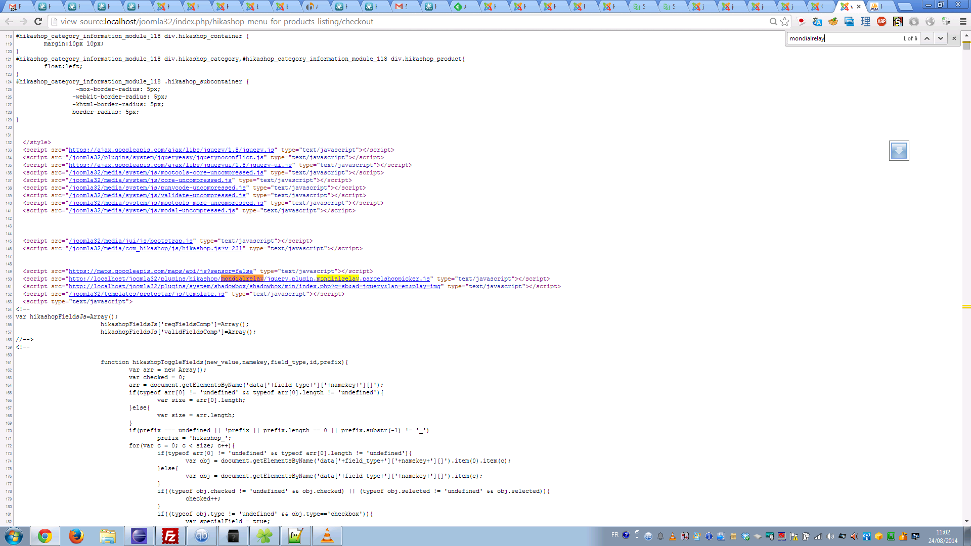

  • Posts: 118
11 years 11 months ago #168781
Bonjour Nicolas,
Justement non, je n'ai pas le JS Mondial relay chargé dans le <head>, je ne le vois ni dans la balise, ni dans l'outil réseau de firebug.
Et Jquery est chargée, je n'ai pas d'erreur dans les logs du serveur web...
Et je n'ai pas le script du nouveau plugin pour Hikashop dans le markup.
Pourtant le plugin est bien activé.
Une idée de ce que je pourrai faire pour debugguer ça, pour vous donner plus d'infos ?

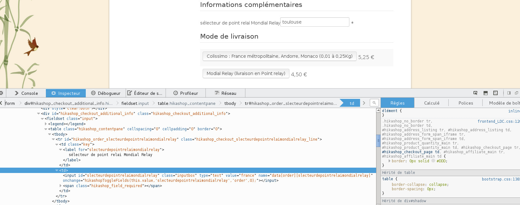

  • Posts: 118
11 years 10 months ago #171956
Bonjour Nicolas,
Ok désolé je n'avais pas compris qu'il fallit supprimer ce bout de code pour tester.
Je l'ai fais mais sans plus de succès.
Je n'ai toujours pas d'erreurs particulières dans la console devtool de mon browser, je n'ai pas d'erreur dans les logs d'Apache, et je ne vois toujours pas le plugin jquery.plugin.mondialrelay.parcelshoppicker.js dans les scripts chargés par la page de checkout.
Je vois que le plugin Hikashop mondialrelay fait appel à un JS d'une api Google.
Est ce que le fait que mon site de test n'accepte que les connexions d'une liste blanche d'adresse IP peut bloquer une réponse nécessaire pour le fonctionnement du plugin ?
Je suis en train de me dire que j'ai été idiot de pas penser à ça plus tôt !
Cordialement.
  • Posts: 86028
  • Thank you received: 14173
11 years 10 months ago #171986
Ce n'est pas possible que vous ayez toujours un champs texte si vous enlevez ce code car c'est justement ce code qui permet le mode d'affichage en champs texte dans certains cas pour les champs personnalisés Mondial relay.
Donc la seule explication, c'est que vous utilisez un champs personnalisé de type "texte" et non un champs personnalisé de type "Sélecteur point relai Mondial Relay".
  • Posts: 118
11 years 10 months ago #172044
J'ai bien le champ: "slecteurdepointrelaimondialrelay" (avec le e manquant entre le s et le l...je ne sais pas si c'est moi qui ai fait cette faute de frappe ou pas)
Et ce champ est du type : "Sélecteur de point relai Mondiale Relai"
Ce champ est activé
Le plugin est activé
Et dans le flux "passage en caisse" j'ai bien l'étiquette "champs" intercalée entre "adresse" et "livraison"
Alors il est vrai que dans un premier temps j'avais créé un champ de type texte puis que j'ai corrigé le type pour ce champ.
Est ce qu'il y aurait un cache qui aurait conservé le type texte ?
J'ai pourtant purgé le cache.
Est ce que je peux vous proposer de vour créer un accès admin sur ce site de test pour que vous puissiez jeter un oeil ?
