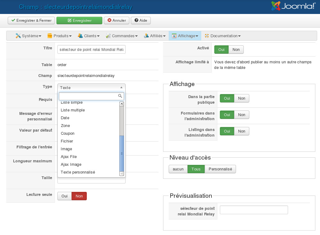

12 years 1 month ago #166891
Donc j'ai installé/activé le plugin, créé un champ personnalisé dans la catégorie commande, et après enregistrement j'ai essayé de trouver le nouveau type mais rien de nouveau dans la liste des types.
J'ai tout de même testé mais je n'ai pas vue apparaître le nouveau champ (que j'ai laissé en type texte pour le test).
Est ce que j'ai bien tout fait ? (cf le screen shot de modification du nouveau champ)

  • Posts: 26384
12 years 1 month ago #166907
Cela fonctionne comme il faut de notre coté.
La seule raison potentielle que je vois, c'est que vous avez une veille version d'HikaShop qui ne gère pas l'API des champs personnalisés qui permet justement d'ajouter de nouveaux types de champs personnalisés via plugin.

  • Posts: 118
12 years 1 month ago #166928
Bonjour Jérôme,
Oui, comme d'habitude, c'était ça...après mise à jour vers la dernière version de la Business édition j'ai vu apparaître le type de champ qui va bien.
