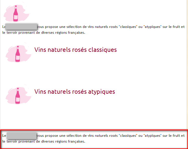

Bonsoir,
J'ai mis en place des listes de catégories de produits.
Celles-ci affichent la description de ces catégories.
Le problème est qu'en 1.5.7 : une fois; en 1.5.8 : 2 fois !!

J'en profite également pour vous indiquer que tous mes modules ont leur description indiquée alors que je l'ai pas demandé. Je ne l'avais pas en 1.5.7.

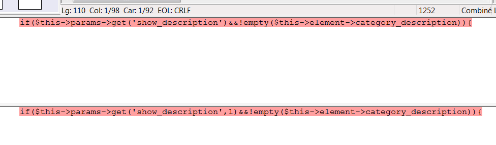

Après recherche des différences entre les versions (1.5.8 du 30/05 et 1.5.8 du 01.06), la réutilisation du code antérieur du fichier \front\views\product\tmpl\listing.php me permet de ne plus avoir de doublon.
Les différences sont les suivantes :
1) line 98
2) line 110
A voir où le bas blesse.
JA

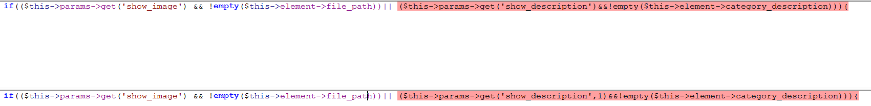

C'est déjà corrigé de notre coté.
Il faut remplacer cette ligne par:
if(($this->params->get('show_image') && !empty($this->element->file_path))|| ($this->params->get('show_description',!$this->module)&&!empty($this->element->category_description))){

En quelle ligne votre correctif s'applique-t-elle ?98 ou 110 ?

En fait,
Sur les deux lignes, il suffit de changer:
$this->params->get('show_description',1)
en:
