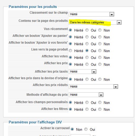

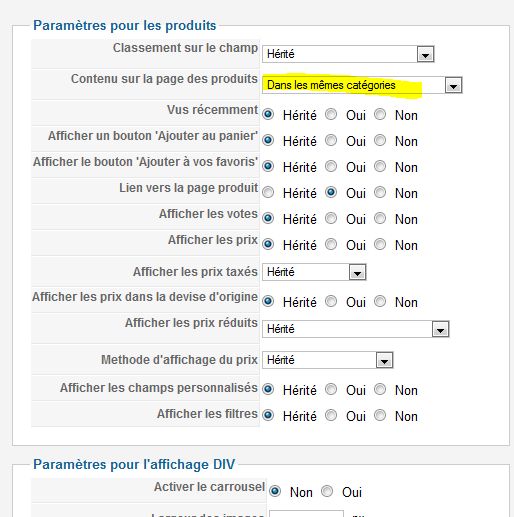

Mais vu le résulat que j'obtiens, je ne dois pas bien comprendre votre explication :blush:
En fait j'ai 2 modules "Associated products listing for category listing menu xxx" ; je dois y sélectionner "Contenu sur la page des produits" comme sur la capture d'écran, pour ne pas avoir d'autres catégories ?
Pas sûr....
