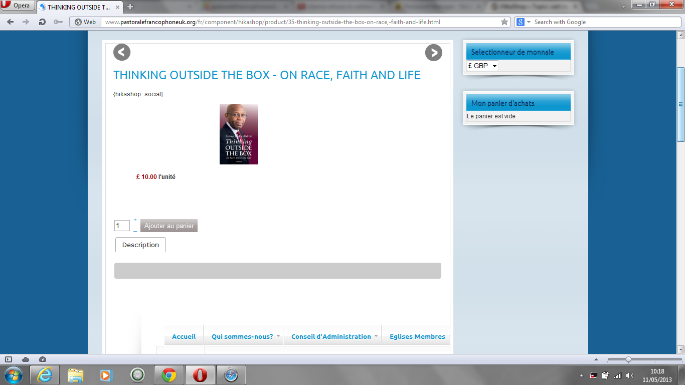

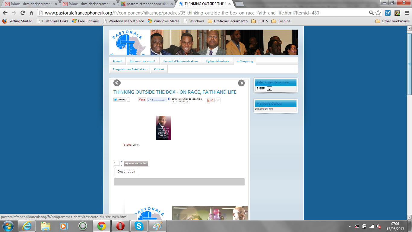

Hi support team,
I have a problem since the last update. The items descriptions are screwed up. Instead of displaying the description text in the related area, I am seeing a secondary reproduction of the webpage as shown in the screenshot. Please, help!
13 years 3 months ago #103368
First it looks like you have some cache activated, I can see the tag "{hikashop_social}" in your screenshot.
About your main problem, it come from a javascript script, the tab system does not seams to work fine and create a tab which point to the website root, not to the description.

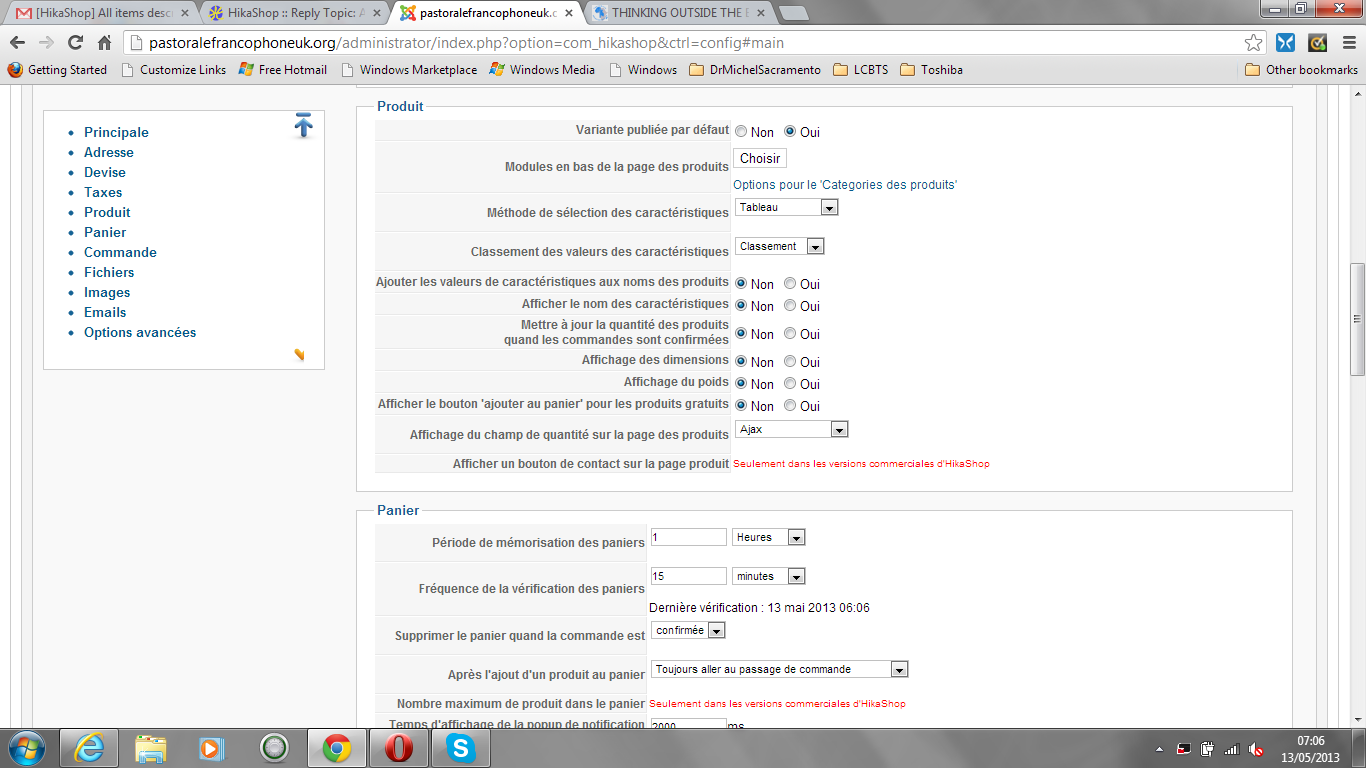

  • Posts: 21
13 years 3 months ago #103605
Still not able to resolve the problem, despite the configuration change recommended. See config screenshot, please
Last edit: 13 years 3 months ago by michelsacramento.
  • Posts: 86105
  • Thank you received: 14206
13 years 3 months ago #103608
Euhh, l'option "product page layout" (mise en page de la page produit) se trouve dans l'onglet Affichage de la configuration et non dans l'onglet Principal où vous avez fait votre capture.
Etes vous sûr d'avoir vérifié la bonne option car d'après la capture de la page produit, c'est toujours la mise en page en onglet qui est utilisée.
Si cela ne fonctionne toujours pas avec cette option correctement configurée, merci d'éditer votre produit et de vérifier que l'option du même nom est configuré aussi sur "défaut".

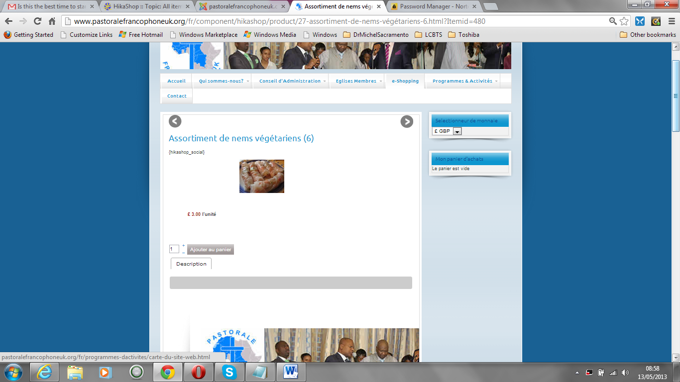

  • Posts: 21
13 years 3 months ago #103623
Oh oui, il y a bien un probleme, monsieur!
Je viens d'ajouter un article. Apres verification que tout est correctement affiche, je clique sur le boutton de droite (article suivant), alors je constate que le probleme est recurrant. Il semble qu'il y a ici un bug!
13 years 3 months ago #103683
Il est possible que vous ayez spécifier un "layout" spécifique pour une catégorie de produit voir même par produit.
Le "nouveau" produit peut avoir des catégories différentes et donc, avoir des options d'affichages différents.
De plus, je remarque encore votre soucis lié au plugin "hikashop_social" et son non affichage (venant généralement du cache).
