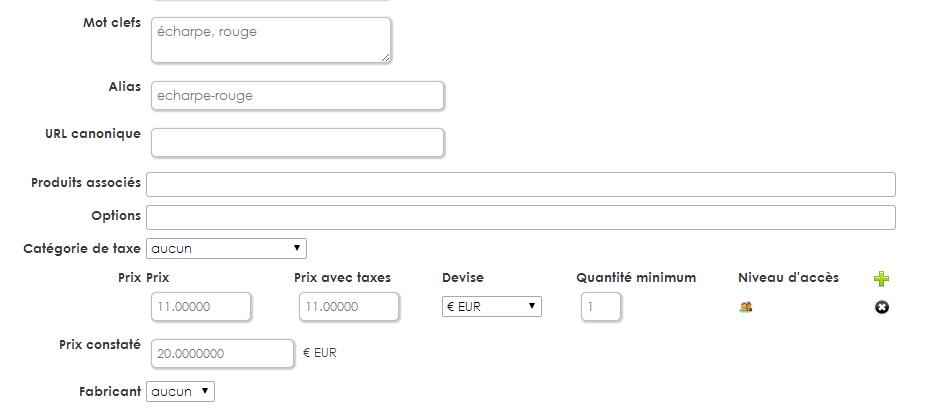

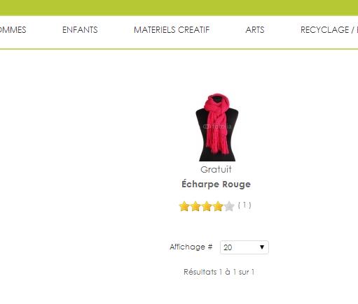

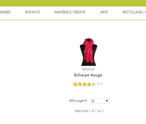

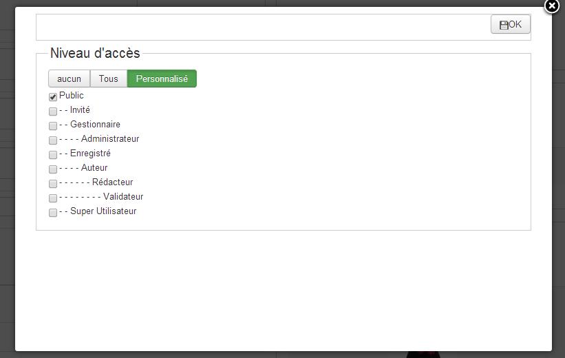

Je suis en train de tester ma plate-forme multivendeur. Tout se passe bien lors de la création d'un article à vendre en tant que vendeur. :)
Lorsque je surfe en tant que qu'acheteur, le produit s'affiche gratuit :dry: . Je cherche partout l'erreur mais rien. Tous les paramètres semblent correctes. :dry:
Si quelqu'un a une idée je suis preneur. J'ai hâte de pouvoir mettre le site à disposition de tous.
Merci d'avance

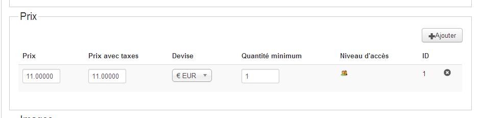

  • Posts: 26360
  • Thank you received: 4068
11 years 10 months ago #166454

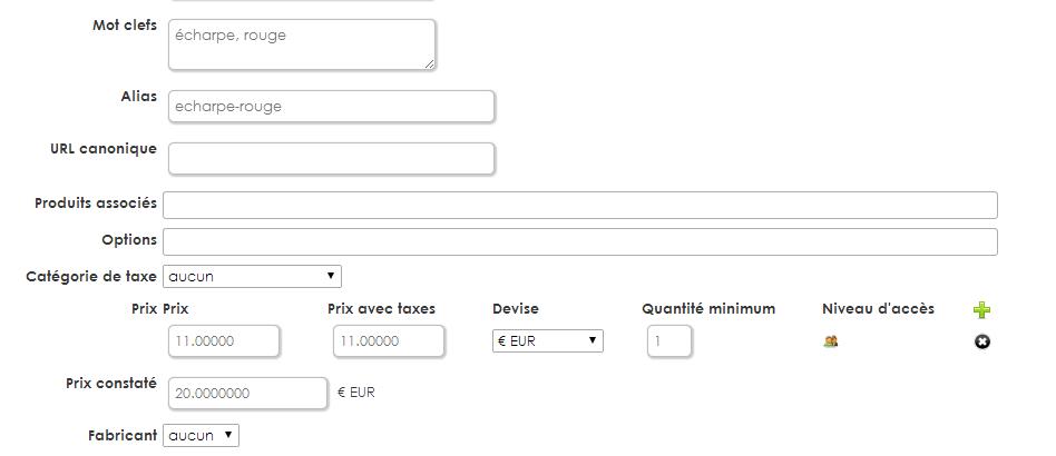

Que voyez-vous lorsque vous éditez le produit dans le backend d'HikaShop ?
Est-ce que le prix que vous avez entré (11€) possède une configuration de niveau d'accès (la petite icone avec deux têtes) ?
Cordialement,

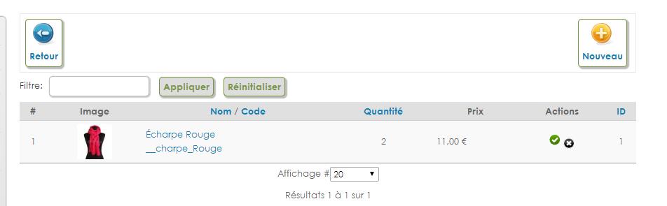

  • Posts: 137
  • Thank you received: 5

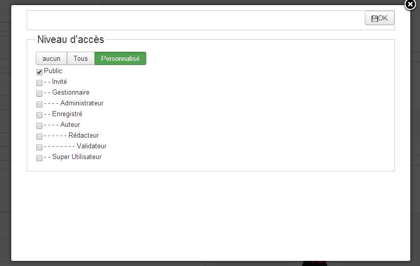

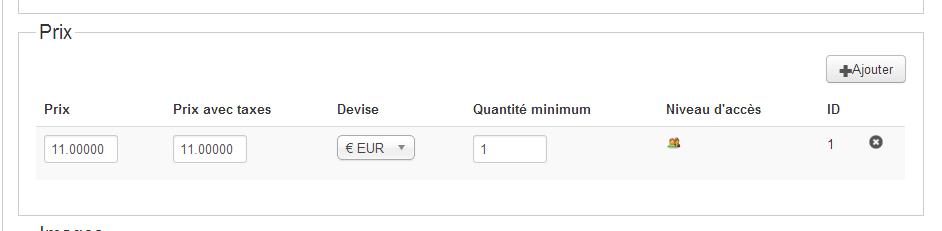

11 years 10 months ago #166455
Oui, j'ai regardé et tous me parait ok. :unsure:
Vous trouverez des screenshot en pièce jointe si çà peu aider.

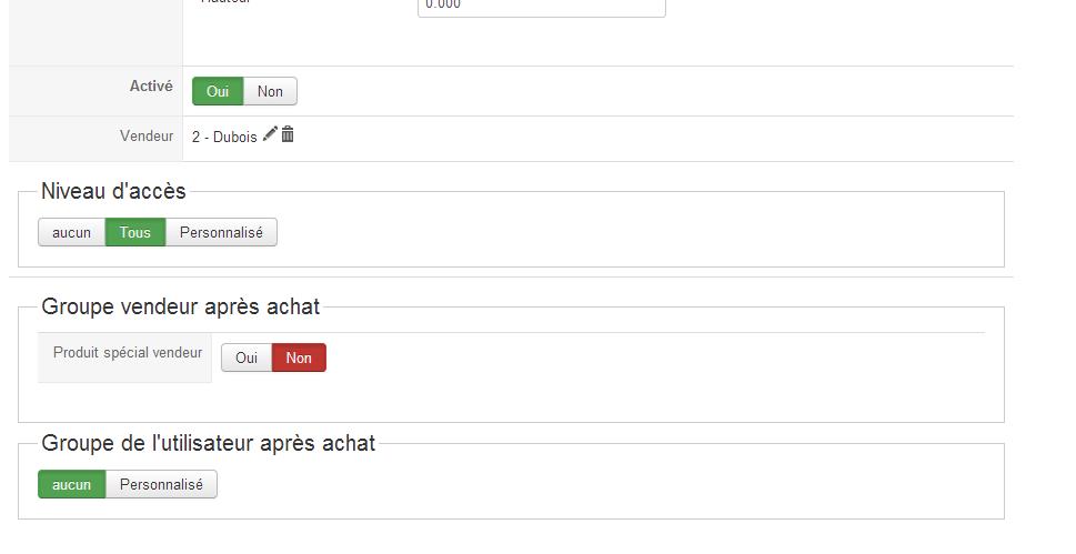

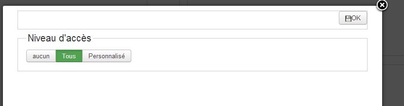

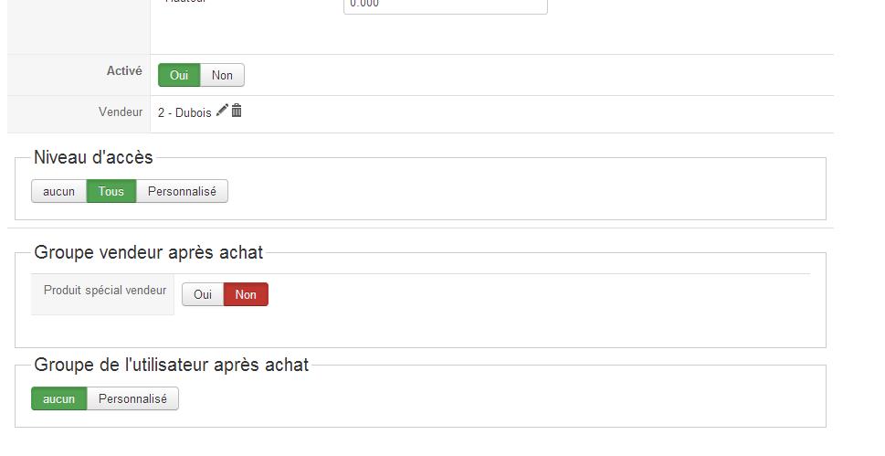

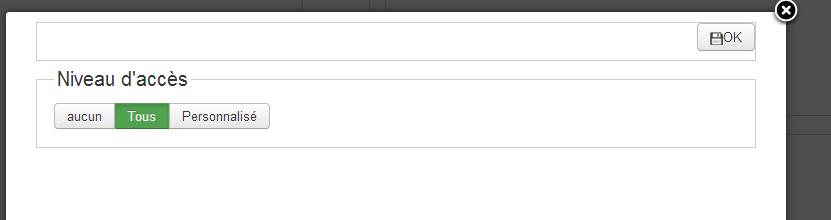

  • Posts: 137

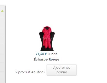

11 years 10 months ago #166457
Je viens de modifier le niveau d'accès en le passant de niveau public à tous (voir screen) et çà fonctionne :) .
Toutefois, cela signifie-il que je devrait effectuer le changement manuellement dès que quelqu'un mettra un produit à vendre ? Y a t-il une case qui me permette de le faire automatiquement ?
Fidèle dans les petites choses, fidèle dans les grandes.

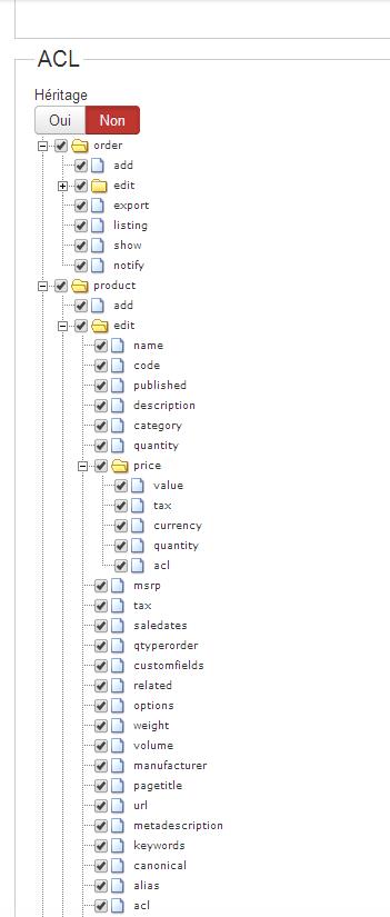

11 years 10 months ago #166471
Le plus simple est d'enlever l'ACL HikaMarket : "product / edit / price / acl" afin de ne pas laisser les vendeur modifier le niveau d'accès pour les prix produit.
A ce moment là, les prix seront pour "tous" de base.

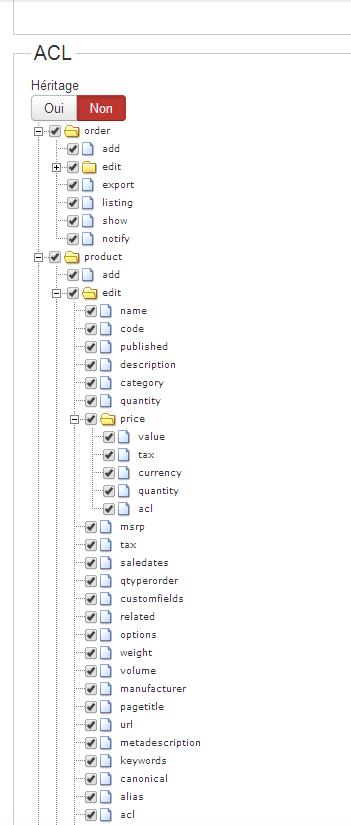

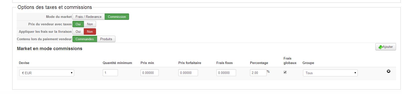

  • Posts: 137
11 years 10 months ago #166474
Je pense avoir trouvé (voir screen) . suffit-il de décocher les cases que vous avez mentionné ?
  • Posts: 26360
11 years 10 months ago #166475
* ACL, que l'on appel également "Access Level".
Vous trouverez cela dans notre documentation et au niveau de la configuration d'HikaMarket
www.hikashop.com/support/documentation/1...t-configuration.html
Les Access Level sont extrèment important dans HikaMarket, ils vous permettent de définir tout ce que vous souhaitez autoriser ou non durant l'édition (ou visualisation) en front-end.
Cordialement,
PS : Oui, décocher la case et sauvegarder la configuration.
