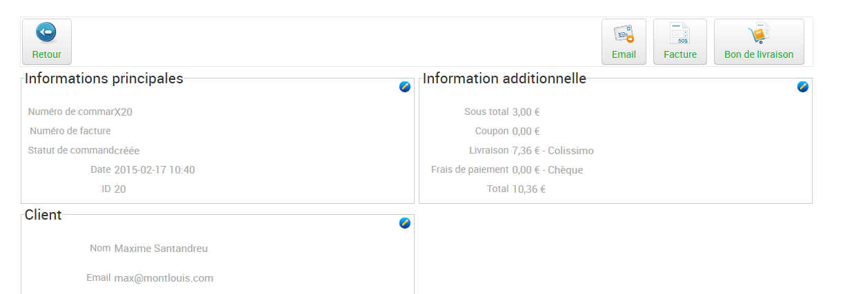

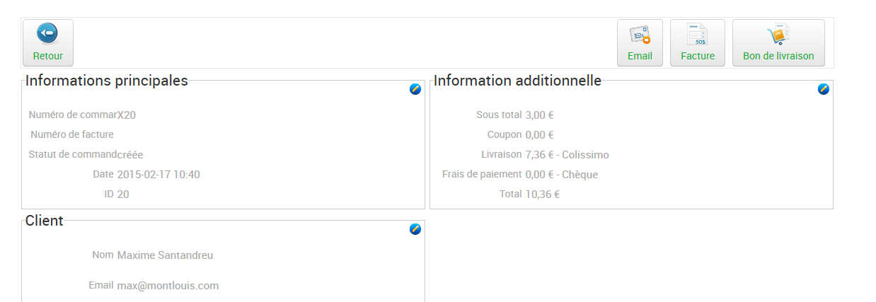

  • Posts: 14
11 years 5 months ago #193508
Lorsque je souhaite envoyer un émail à un client pour confirmer l'expédition de sa commande,je me connecte sur ma gestion de boutique , je clique sur commandes, puis sur la commande en question. Là j'ai les trois boutons (émail, facture, bon de livraison.) Si je clique sur émail, j'ai le popup qui s'ouvre avec un bouton "envoyer un émail". Si je clique sur ce bouton, le popup se ferme et aucun émail n'est reçu par le client.

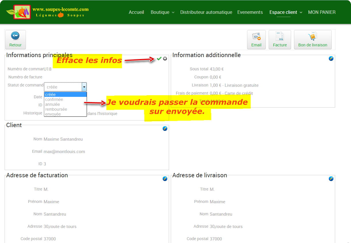

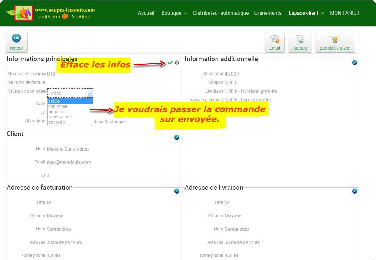

  • Posts: 14
11 years 5 months ago #193622
Bonjour
Merci pour vos réponses rapides. L'édition de commande fonctionne bien dans le frontend, mais si je modifie le statut de la commande par le crayon et que je le passe en commande envoyée, il n'est pas enregistré donc il n'est pas pris en compte dans l'émail envoyé qui reste sur commande confirmée.Il manquerai un bouton qui permette de "sauver "comme dans les autres onglets. Si je clique sur la petite flèche verte ,la fonction" informations principales" disparait de l'écran Ça fonctionne très bien dans le backend mais je ne veux pas que mon client y ai accès.
Pour l'éditeur je suis passé avec l'éditeur Joomla CK et ça marche.
Merci de votre aide.
Cordialement. Max
  • Posts: 26381
11 years 5 months ago #193630
