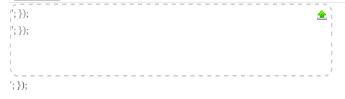

Je n'avais pas notifié ce défaut d'affichage pensant qu'il serai rectifié avec la dernière version.
Je dois bientôt mettre mon site en ligne et je voudrais corriger ces erreurs d'affichage qui apparaissent un peu partout dans les pages d'édition en partie frontale: '; });

J'ai déjà vu passer une fois ce soucis d'affichage qui est du à un plugin externe, sans rapport à HikaMarket, qui va modifier le contenu des pages de manière dynamique et faire de jolies erreurs de parsing.
Merci de regarder du côté des plugins "d'optimisation" ou de "compression".
Cordialement,
PS: HikaMarket 1.1.4 n'est pas la dernière version en cours.

Alors j'ai désactivé
la compression joomla
le cache joomla n'étais pas actif
dans le template j'ai désactivé la compression CSS - LESS compiler (rockettheme)
j'ai aussi vérifié les plugins,
vidé le cache
rien ne change...

Résolu !
Grâce à une modification du système du popup (bootstrap vers mootools sujet : #120017 ) l'affichage est maintenant correct
